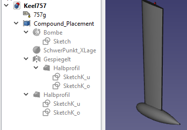

… hier noch eine Hauruck-Kielmodellierung.
Die Profile sind augenmaßgestrickt, zumal ich die Präferenzen bezüglich der Profilauswahl
bei den Modellseglern noch nicht kenne.
Gewicht und Schwerpunkt der Bleibombe wurde mittels FCInfo.Macro bestimmt.
Es fehlt noch der obere Aufnahme-Anhang.
Keel757.zip
FC_file
(18.58 KiB) 1066-mal heruntergeladen
Rudder.zip
FC_file
(15.4 KiB) 1098-mal heruntergeladen

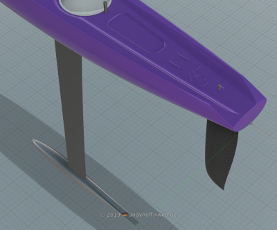

Ich mache schon immer alle meine Rumpfdesigns mit FreeShip. Da arbeitet man letztendlich mit einem Mesh das den Rumpf umschließt und kann an allen Knoten ziehen. Nutze ich sehr gerne .. weil ich mich einfach an die positiven wie negativen Eigenheiten gewöhnt habe.

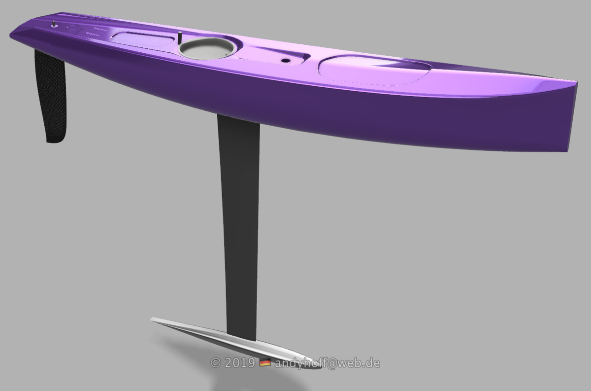

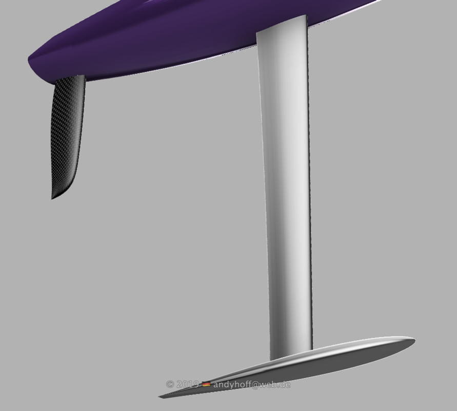

Zum Kiel..
das schaut alles vie zu pummelig aus. Gestreckte Linien sind Trumpf. Man bemüht sich den Stirnwiderstand gering zu halten. Profil sollte etwa 8% dicke haben. Profillänge unterm Rumpf etwa 55mm und am Blei unten um die 40mm würde ich vorschlagen.
Nutze da gerne die HQ-Profile .. konkret das HQ-W-0-8 .. also ein symmetrisches (logisch :D ) Profil mit 8% Dicke.

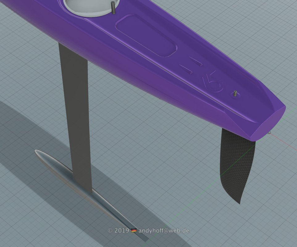

Bei meinen aktuellen Entwürfen schaut das alles dann etwa so aus..

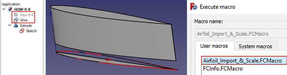

Das von dir genannte Kiel-Profil hab ich gefunden und in FC importiert/skaliert.
Dann das Ganze mit 2 BSplines nachvollzogen.
Jetzt kann man das Sketch-Profil noch in der DraftWB clonen und mit gewünschter Skalierung
für Lofts usw. verwenden.
https://forum.freecadweb.org/viewtopic. ... 18#p311218

Beitrag: #34Beitragvon andyhoff » 29.05.2019, 19:48
Servus Max .. gleich viel besser :)
Ja ca. 1m/s ist Rumpfgeschwindigkeit.
In der Praxis sind sie aber schneller. Hatte schon oft ein GPS im Boot und da komm ich bei gutem Wind immer auf etwas um 5-7km/h .. also knapp das doppelte. Warum? Kann ich auch nicht sagen. Gleiten möchte ich bei meinen Testfahrten ausschließen.
Oder das GPS geht so ungenau? Ist das MPX-Mlink-Modul. Egal...
Die Re-Zahlen in denen wir uns hier bewegen sind so gering.. ich glaube da lohnt das rechnen nicht :D Ich mach es jedenfalls nicht. Verlasse mich auf mein Bauchgefühl und die gemachten Erfahrungen.
hammax hat geschrieben:..
Deiner Kielbombe muss man noch einen (gewollten?) "Luv-Auftriebsanteil" bei Krängung zuordnen.
Kriegst du da keine Probleme mit dem Querflossenverbot?
Kann dir hier nicht so ganz folgen? Was meinst du genau?
Bleigewicht wird mit etwa 1,5Grad angestellt (Nase nach oben) das erzeugt .. wenn überhaupt .. ein gieren nach Lee.
Oder spielst du auf meinen kleinen Schwalbenschwanz hinten an?
Und wo gibt es ein Querflossenverbot? Ist mir neu?
So schaut es bei Fusion in der normalen Konstruktion-WB aus
hammax hat geschrieben:...
Fusion 360 rendert auf jeden Fall deutlich schöner und eleganter als FC.
Die Screenshots oben sind Vorschaubilder aus der Render-WB von Fusion. Das reicht mir eigentlich schon an Qualität. Rendern lass ich da nichts .. dauert zu lang und ist auch nicht viel besser.
Aber ja .. das kommt in Fusion schon richtig gut :D

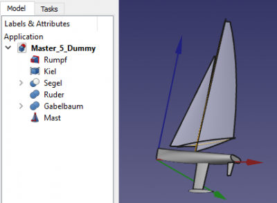

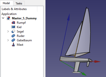

… damit der FreeCAD-Teaser sozusagen seinen Abschluss findet, hier noch eine Art Assembly.
Um die Datei klein und unkompliziert zu halten, kann man die anderswo parametrisch gebauten Komponenten durch einfaches Kopieren (ohne interne Elemente) in ein Dummy-Modell zusammenführen.
Statt eine AssemblyWB zu benutzen, geht auch pures Placement = Koordinatenverschiebung/-drehung.
Man störe sich bitte nicht am Gabelbaum und dem fehlenden Fockbaum => das ist meine Ideefix.
Sowas eignet sich aber nur zum Ansehen, bzw. um irgendwelche Features testweise anzuordnen.
Dummy Assembly
Master_5_Dummy.zip
Sparversion
(56.48 KiB) 1158-mal heruntergeladen
Master_65_D_kr.zip
RG65 gekrängt im Wasser
(110.56 KiB) 1168-mal heruntergeladen
