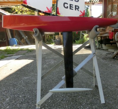

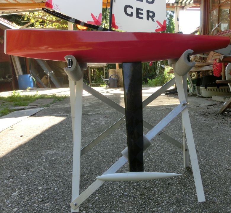

… mein alter Segelspezi Chris_N hat mir einen Geburtstagswunsch erfüllt, und mir für einige Tage seine RG65 Manta (Molnar-Bau) zum Anschauen und Anfassen geliehen.
Federleichte CFK-Bauweise - alles komplett => jetzt habe ich endlich mal einen "Begriff" von dem Kahn.

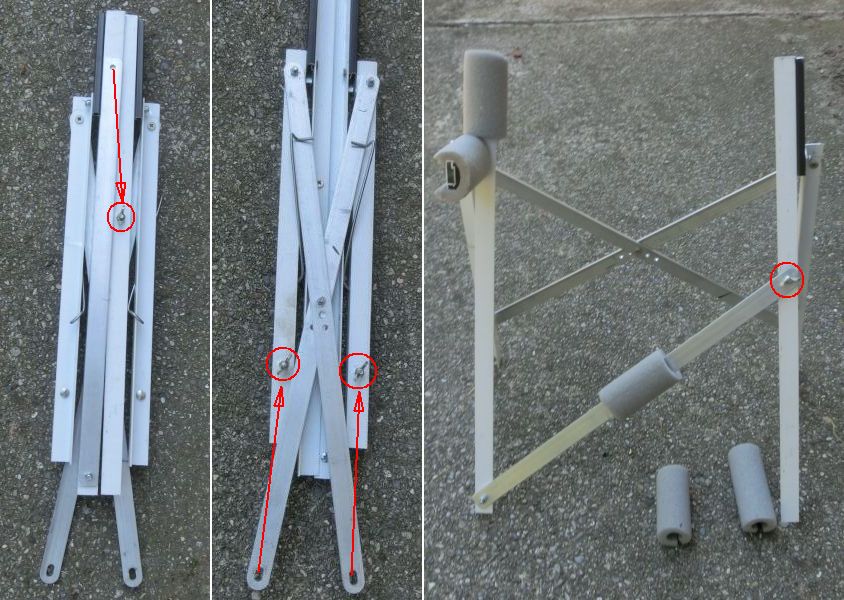

Als Revanche kriegt er eine zerlegbare Helling aus Al-Profilen, die sich nach dem Lösen von 3 Schrauben zusammenfalten lässt. So wie ich es mir vor einigen Wochen schon mal eingebildet hatte .
viewtopic.php?p=27284#p27284
Bauzeit 1 Vormittag.

Falt-Helling
Helling mit "Charterschiff"
Stativ_2.zip
Helling Mechanik
(187.07 KiB) 1204-mal heruntergeladen
Stativ_3.zip
Ständerteile_Helling
(21.09 KiB) 1034-mal heruntergeladen
stativ_4_STEP.zip
Step Datei
(12.29 KiB) 1019-mal heruntergeladen
Klapp_Helling.pdf
Maße
(149.51 KiB) 985-mal heruntergeladen

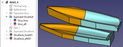

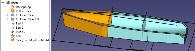

Eine horizontal liegende Form erfordert auf der Druckplatte 3 Teile (siehe Bild).
Aber die vertikal stehende Form ginge schon mal 2-teilig.
Es gibt eine Rumpfform und eine Deckform, deren Trennlinie sich mit "Sichtlinie" aus der CurvesWB bestimmen lässt - man kann auch bei der Spantkonstruktion darauf achten.
Die Fügung/Verklebung stelle ich mir im Dosen-Deckel-Prinzip mittels kurzem Flansch vor.
Ob der Flansch nun auf der Rumpf- oder Deckseite liegt? tbd.
Die Frage ist, kriegt der Drucker das bei vertikal "verzugsfrei" hin.
Und wieviel Infill muss da rein um die Formschalen auszusteifen.
Bei 10% und 2 Schichten wiegt so eine Formhälfte laut Slicer bereits gut 1 kg und braucht 1/2 bis 3/4 Tag Druckzeit ????
Die Step-Datei ist im Mephisto-Format (mit 5mm) und gibt eine recht "glatte" Fläche.

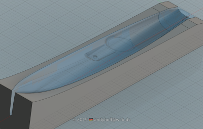

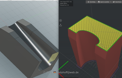

Welche Einstellungen hast du gewählt? 10%Infill und 2 Wandlinien? Das währe etwas mager. Um so unverständlicher wie du auf so ein Gewicht kommst?

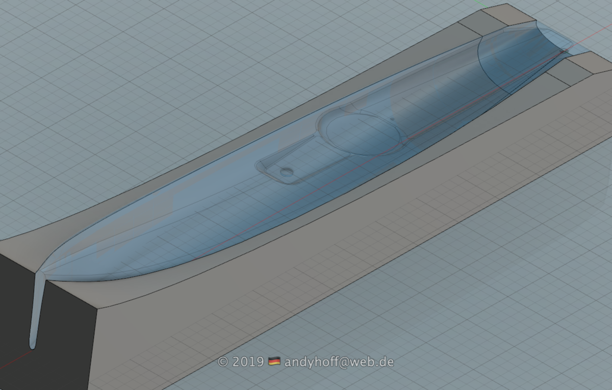

Hab eben mal schnell eine Negativform erstellt und das durchgespielt.

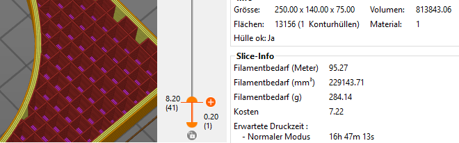

Schaut im Slicer dann so aus (rechts .. im IdeaMaker)...
20% Infill, 0,2mm Schichthöhe und insgesamt 6 Wandlinien wiegt ein 180mm hohes Segment knapp 500g (in PLA) und dauert gut 22h.

Die Formen sähen dann etwa so aus . Klebeflansch 5mm an der Deckschale.
Heck braucht noch etwas Idee-Input.
Laminierformen

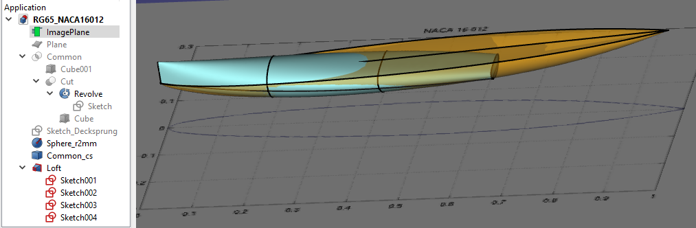

Was haben wir: Benetzte Oberfläche, Formwiderstand, Auftrieb + dessen Position, "Schwimmdynamik".
Benetzte Oberfläche => der Kreis(bogen) hat das geringste Umfang/Inhaltsfläche Verhältnis, ebenso wie die Kugel das geringsten Oberfläche/Volumen => will ich benetzte Fläche minimieren brauche ich eine Annäherung an den Kreis.
Formwiderstand => die Kugel schneidet zwar, was Formwiderstand anbelangt, nicht schlecht ab, aber die Aerodynamiker bevorzugen doch eher das tropfenförmige Gebilde => schier endlos dargestellt und getestet in selbigen Profilen.
Aufrieb und dessen Position => etwas Rumgefummel am betrachteten Unterwasserschiff-Ausschnitt. Boolsche Operation mit dem Rumpf und Höhenverschiebung des Abzugs- oder Common-Körpers, bis im fraglichen Rechenmakro die 1000g (oder cm³) aufscheinen. Die Lage des Auftriebsschwerpunkts gibt's dazu.
Naja und die persönlichen Vorlieben, was die dynamischen und ästhetischen Eigenschaften des Traumschiffs anbelangen.
Ich habe mich gefragt, ob man nicht einfach ausgehend von einem Standardprofil (NACA u. dgl.) ein Unterwasserschiff "vorgeben" kann, auf dessen Basis der restliche Schiffsrumpf dazu modelliert wird.
Da gibt es Varianten bezüglich der Lage der max. Profildicke. Ich will z.B. ein breita....igeres Heck.
Das fragliche Profil hat aber auch einen für meinen Geschmack zu "runden" Bug.
Profilbild kopiert, in FreeCAD geöffnet und auf passende Größe skaliert.
Darüber im Sketcher ein Spline-Profil gezeichnet und daraus einen halben Rotationskörper erstellt.
Da ich 650mm Länge und ein "breites" Heck will, den entstandenen Körper um 4,2° hinten angehoben und auf WL-Länge geschnitten. Jetzt probehalber die Verdrängung bestimmt und entsprechende Winkel-Korrekturen vorgenommen. Schon habe ich mein Wunsch-Unterwasserschiff.
Workflow
RG65_NACA16012.zip
FreeCAD File
(102.67 KiB) 915-mal heruntergeladen
