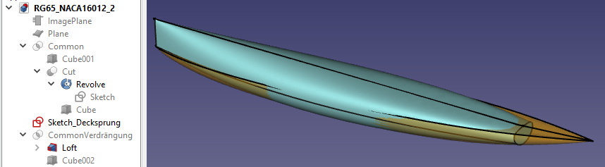

… wenn du dir die NACA Serien ansiehst
http://m-selig.ae.illinois.edu/ads.html
dann gibt's anfänglich welche mit der größten Breite im vorderen Profildrittel und später welche, wo der Bauch nach hinten verschoben ist. Ein solches habe ich mir rausgesucht, um eine breitere Heckpartie zu kriegen.
Die Profilnase bleibt im Koordinatenursprung und der Rotationskörper wird hinten per Winkellage angehoben, damit quasi das Heck aus dem Wasser kommt. Wie weit das getrieben wird, ist eine Frage der Skalierung und des Anstellwinkels. Man kann auch direkt die Breitenskalierung des Bildes ändern, da die NACA-Profile das auch nicht anders machen. Der darauf gelegte Spline ist ohnehin nur nachempfunden. Ansonsten stecken da außer der Geometrie keine weiterführenden Überlegungen drin.
Um den Bug aus dem Wasser zu kriegen, musst du später nur den Schnittkörper in Z-Richtung verschieben und die Verdrängung überprüfen/anpassen.

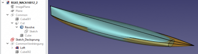

… ich habe mal im vorherigen Entwurf die Profilvorlage anders skaliert (schmaler und kürzer)
sowie den Anstell-Winkel des Rotationskörpers auf 1,8°reduziert.
Das kommt jetzt eher in Richtung Manta.
Ging recht flott in FC.

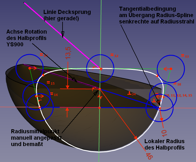

… hier noch die Spantkonstruktion, mit welcher der Rumpf der Profilvorlage nachgeformt wird.
Insgesamt nur 4 Spanten, das gibt einen beulefreien Loft.
In einem Seitenriss-Sketch werden Decksprung und Rotationskörper-Mittellinie vorgelegt (lila).
Dann macht man einen Mastersketch, der auf die 4 Wunschspant-Positionen dupliziert wird.
Er besteht aus einem Radius (Bodenpartie) und einem Spline mit 7 Kontrollpunkten.
Für eine kantenfreien Übergang vom Bodenradius zum Spline muss dort eine Tangentialbedingung konstruiert werden => Konstruktionslinien blau, Radiusstrahl und Verbindung der ersten 2 Spline-Kontrollpunkte mit senkrechtem Constraint aufeinander. Bei den weiteren Punkten sind Symmetrien sinnvoll.
Im lokalen Querschnitt des Normprofils sieht man in der Skizze, wie man liegt und kann entsprechend anpassen sowie bemaßen.
einheitliche Spantkonstruktion

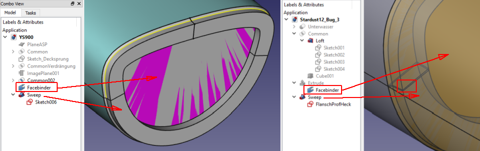

… irgendwas stimmt mit deinem Rumpfloft nicht, weshalb der Klebeflansch-Sweep zickt.
Du hast eine Profil-Doppelung, bei mir geht's glatt weiter.
In FC DraftWB gibt es den sog. Facebinder, mit dem kann man "Flächen" für irgendwelche hinterlistigen Zwecke duplizieren. Wenn man also das Klebeflansch-Profil bezüglich Facebinder konstruiert, kann man dessen Kontur als Sweeppfad verwenden.
(Achtung: der Facebinder ist aufgrund seiner DraftWB-Zugehörigkeit NICHT automatisch parametrisch.)

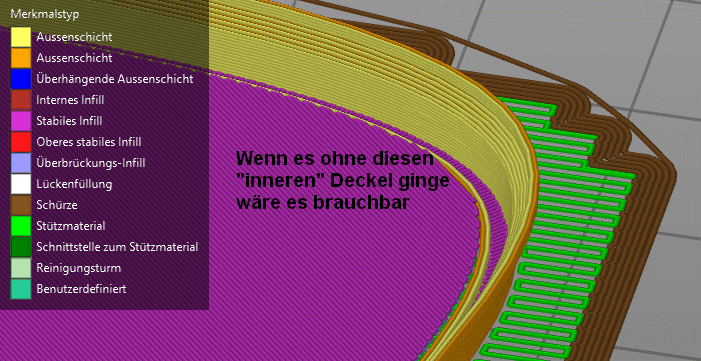

Auch habe ich hier gleich einen richtig "fetten" Flansch angelegt, da ohnehin im Vasenmodus gedruckt wird.
Das Ding ist beliebig veränderbar - wenn er zu breit wird gibt's Selbstüberschneidungen - aber er folgt exakt der Schnittkontur. Auch wären mehrere Profile denkbar.
Und man könnte damit einen dünnen Versteifungsspant beim Druckstart mit andrucken.
