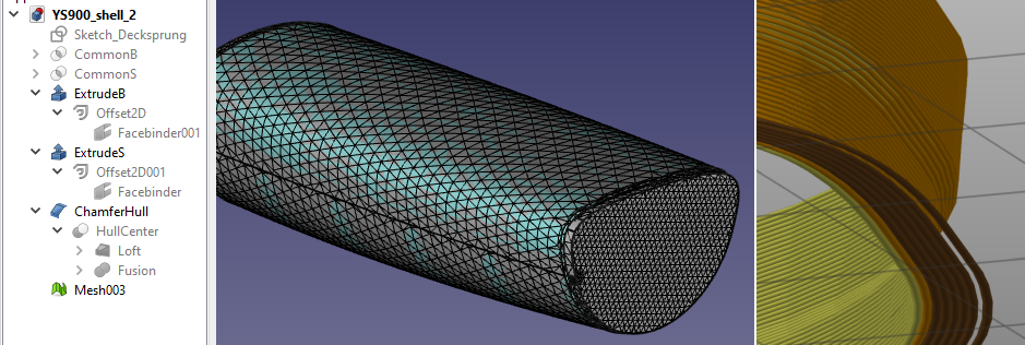

Jedenfalls hat man jetzt reine Solids, die man dem Mesh-Generator vorsetzen kann.
Mir hat's das Mephisto-Netz angetan, es ist gleichmäßig und erinnert an Fischschuppen.
Die Feinheit lässt sich einstellen. Aus den 3 Teilen lässt sich ein merged STL exportieren.

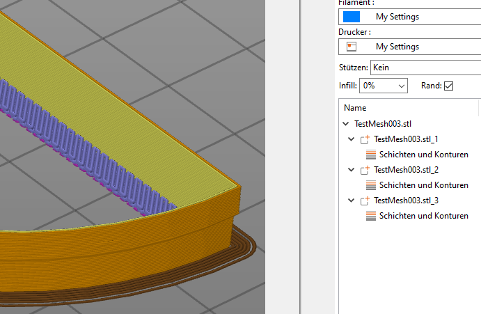

Im PrusaSlicer habe ich mal 2 vertikale Schichten (keine Vase!) ohne Boden und Decke gewählt.
Mittelteil und Druckstart

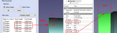

Ein Rumpf als Loft über 4 Spanten wurde erzeugt.
Dem knappst man vorne und achtern mittels Quadern die anderweitig zu bauenden Teile ab.

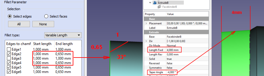

Dem verbleibenden Rest müssen jetzt die Wanddicken-Fasen verpasst werden.
Nehmen wir mal 0,65mm dick und 1mm lang => 33° Fase.
Spätestens jetzt stellt sich raus, ob der Rumpf "sauber" ist und FC mitspielt.
Parameter im ViewTab hier 4° und 0,05 Genauigkeit - die restlichen Features haben 8,5° und 0,1.
Von den verbleibenden Stirnflächen werden jetzt mittels DraftWB Facebinder "Abdrücke" genommen.
(Bislang hatte ich diesen Facebinder immer im Verdacht, nicht vollparametrisch zu reagieren).
Mit diesen Facebinder-Flächen lassen sich in der PartWB Solid-Extrusionen vornehmen.
Und die kann man sogar mit einer Konizität versehen - sofern FC umfänglich mitspielt.
Mit etwas praktischer Erfahrung am 3D-Drucker (bei mir nicht vorhanden) müsste sich da was entwickeln lassen.
Klebeflansch
Etwas störend ist noch der Gedanke an den konstanten Konuswinkel der Klebeflansche.
Besser wäre ja eine an die Rumpfkontur angepasste Flanke mit etwas zusätzlicher Reduktion.
Auch das ist mithilfe zweier Facebinder pro Flansch möglich.
Man muss nur unterschiedlich "tiefe" Fasen am lokalen Ausschnitt anbringen,
davon das Facebinder-Pärchen bilden und zwischen den beiden ein Loft anlegen.
Jetzt mal so auf die Schnelle.

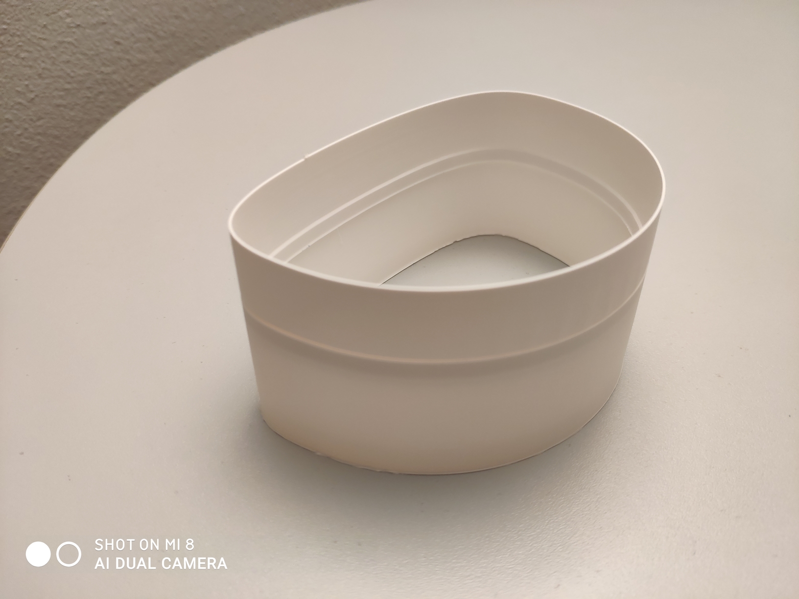

Habe hier mal mit dieser Methode ein Probedruck gemacht. Sitzt perfekt! Fase entsprechend der Wandstärke erstellen ergibt saubere Uebergangstelle.

… geht auch, wenn man zusätzlich noch ein "Spantsegment" einbaut.
Im Slicer muss man die Teilbereiche aber mit unterschiedlicher Parametrik getrennt behandeln.
PrusaSlicer Spant

Beitrag: #127Beitragvon hammax » 10.03.2020, 16:40
… mangels Drucker mach ich mir die Slicer-Bilder nur zum Ankucken.
Also 2-lagig vertikal und bei Bedarf auch Boden 1-3 lagig.
Der Vasenmodus ist mir immer "zu durchsichtig".

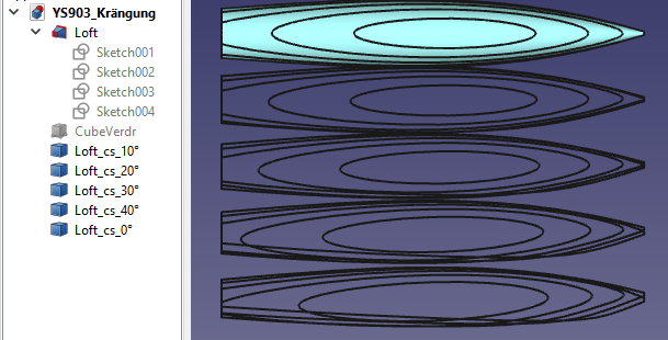

… ich habe noch etwas an meinem YS900-Rumpf rumgespielt und den Auftriebsschwerpunkt
weiter nach achtern verlegt x=344mm.
Um zu testen, wie sich die Wasserlinienrisse bei zunehmender Krängung entwickeln,
kann man das Section-Tool verwenden, nachdem man per Placement die Rollachse ändert.
Die X-Achse liegt ohnehin in der Wasserlinie.
Den Startpunkt der Schichten hier auf -10mm
Nach beiden Seiten, dieselbe Schichtzahl hier 5, den selben Schichtabstand hier 10mm.
Das Section-Tool ist nicht parametrisch - die Risse bleiben erhalten und können separiert werden.
Selbstverständlich lässt sich die Darstellung auch mit Neigungen zur Querachse kombinieren.
viewtopic.php?p=27525#p27525
WL-Risse bei Krängung

Beitrag: #130Beitragvon GER OK 712 » 15.03.2020, 10:06
Hallo Hammax,
Du hast bei deiner "Rumpfdrehung" nicht bedacht, das auch das Volumen des neuen Unterwasserschiffes
sich verändert. Es wird meist geringer wenn man den Rumpf "nur" um die X-Achse dreht.
Der Rumpf taucht meist tiefer in das Wasser ein. Die Wasserlinientiefe verändert sich.
Das Gewicht ->die Verdrängung der Yacht bleibt immer gleich. Das muß bei den Drehversuchen
mit berücksichtigt werden.
Der Rumpf dreht nicht um die Y- oder die X-Achse, sondern um das Metazentrum.
Tschüs Kuddel
