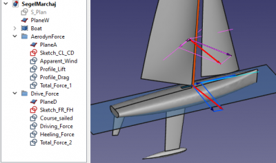

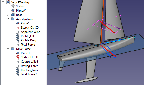

… in Anbetracht der weiter oben geführten Diskussion bzgl. Kräfte am Segel
habe ich mal meine alten Marchaj-Schinken (Aero-Hydronynamics of Sailing) vom obersten Regal geholt.
https://en.wikipedia.org/wiki/Czes%C5%82aw_Marchaj
Mein "Führerschein-Lehrer" Karl Sailer pflegte vor langer Zeit zu sagen:
Seefahrtliteratur misst man nicht in Bänden sondern in Metern.
Jedenfalls pfriemle ich jetzt schon ein paar Tage in FC an dem Problem, Vektoren darzustellen
und vor allem auch positionieren zu können. Die Dinger mit den Pfeilen vorne dran,
lassen sich nur in der DraftWB generieren und sind wenig kooperativ bezüglich Parametrik.
Hier ein vorläufiger Versuch:
https://forum.freecadweb.org/viewtopic. ... 85#p381485
Vektordarstellung
SegelMarchaj.zip
FC File
(98.06 KiB) 850-mal heruntergeladen
Zuletzt geändert von hammax am 30.03.2020, 12:53, insgesamt 1-mal geändert.

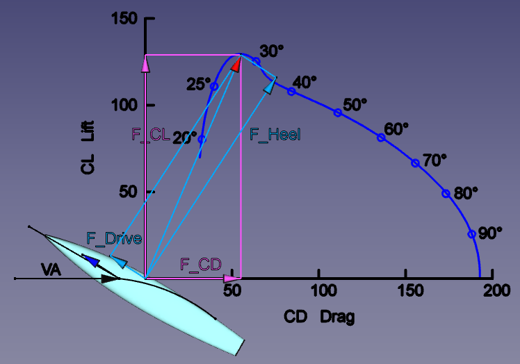

… habe mir erlaubt die Grafik bezüglich Darstellung der Polare am Segel aus https://en.wikipedia.org/wiki/Forces_on_sails
in FreeCAD abzukupfern - üblicherweise nimmt man Inkscape für sowas.
Vorher suchte ich vergebens relevante Polarendarstellungen in "Seglerkreisen".
http://airfoiltools.com/airfoil/details?airfoil=e378-il
Für die RG65 muss man ohnehin wahrscheinlich neu aufsetzen.
Immerhin könnte man den Komplex gleich dafür ummodeln.
Neben der kopierten Grafik steht noch eine dritte, welche die AspectRatio betrachtet.
RG65-Fock ASP = 7,3 ; RG65-Groß ASP = 5,6 (ASP = h² / Fläche)
Das ist jedenfalls die Polare mit dem Knubbel oben.
Das wäre wohl der Ausgangspunkt für die mechanische Gesamtbetrachtung.
(Zum entpackten FC-File muss noch der arial-Font zugeordnet werden, sonst bleibts beim Bildchen).
Polare eines Segels Beispiel
Polare.zip
FC-File mit Original-Bild
(734.1 KiB) 809-mal heruntergeladen
