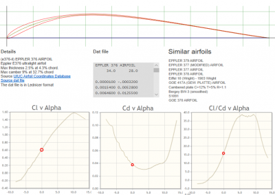

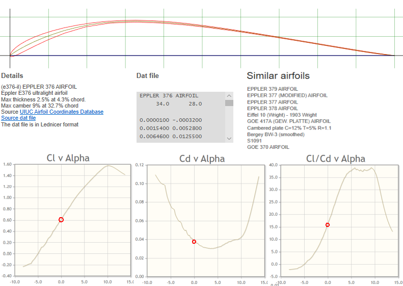

… auf der Suche nach Profilen die in den Bereich "Segel" fallen, kann man in Luftfahrtkreisen schon einiges finden, das zumindest was Anschaulichkeit betrifft brauchbar ist.
Im Gegensatz zu "steifen" Tragflächenprofilen sind unsere Segel allerdings biegeweich und quasi nur aufgespannt. Dass der Mast gerade an der Anströmkante = LeadingEdge eine deftige Störungsquelle darstellt, muss man ebenfalls immer mit in Betracht ziehen. Die Winkelachsen bei CL = ca und CD = cw dürften für unsere Sichtweise auch erst bei 0° beginnen. Negative Winkel bedeuten Gegenbauch oder Killen.
Da es Rechenprogramme gibt (XFLR5 und flow http://www.xflr5.tech/xflr5.htm ), kann man zumindest qualitative Verläufe flott darstellen.
Die Tragflächen-Rechnereien hören bei ca. 15° Anstellwinkel auf, weil hier der Übergang zur Strömungsablösung eintritt und das Segel zunehmend in den Bereich des reinen Flächenwiderstandes kommt.
Der CD-Wert für größere Anstellwinkel ist aber auch nicht zu verachten, er hat nur den Nachteil, dass der scheinbare Wind mit zunehmender Fahrt sich reduziert.
langes Halbrohr offene Seite zum Wind CD = 2,3 ; Halbkugelschale CD = 1,33 => Spi
lange Platte CD = 1,98 - 2,05 ; eher quadratische Platte nur CD = 1,28
Unser RG65 Segel kommt mit seiner hohen AspectRatio und leichten Wölbung vor Wind durchaus auf respektable Widerstandswerte, weshalb die weiter oben dargestellt Polare im realistischen Bereich liegen dürfte.
Nachstehend noch ein passendes Beispiel aus den Profilsammlungen,
(das fast dazu animieren könnte, das Vorliek als mastumhüllende Pelle auszuführen).
Eppler-Profil

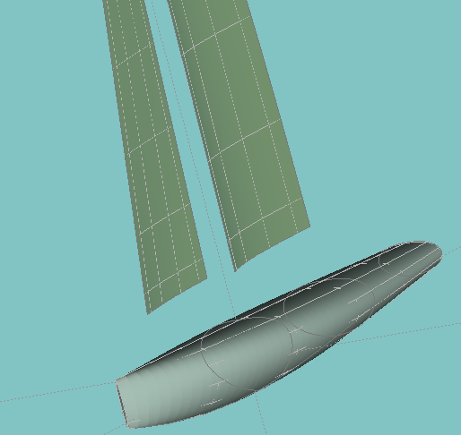

… aufgrund des möglicherweise "coronabedingten Schweigen" im RG65-Forum, beschäftige ich mich vorzugsweise mit oben angesprochenen Aerodynamik-Problemen und suche nach Erhellung.
Das XFoil-Program ist eine echte DOS-Zumutung, XFLR5 gibt es anscheinend nur noch als 64-bit-Version.
Das läuft auf meinem Win10-32er Rechner nicht. Dann gäbe es noch QBlade für "Windmühlen", da kommt man immerhin schon bis zur Polaren-Extrapolation - das ist jetzt aber auch nicht DIE Erleuchtung.
In meinem Frust habe ich zuletzt sogar Sail7 probiert- bislang kriege ich für die RG65 annähernd einen Rumpf und die Segel hin. (Mangels Manual only learning by doing).
Die Versuchung steigt, einen eigenen Thread bezüglich dieser Thematik aufzumachen, nur fürchte ich,
dass dieser Stoff für RC-Segler und -Bootsbauer eher wenig Interesse erweckt (oder gar Grauen ?).
Besteht denn eine Chance, dass man da was zusammentragen kann?
RG65 in Sail7 (XFLR5-Ableger)

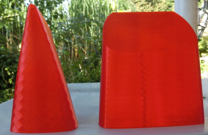

... vor ca. 1 Woche hat mich meine Familie mit einem 3D-Drucker aber sowas von überrascht.
https://forum.freecadweb.org/viewtopic. ... 39#p427680
Wermutstropfen (mangels vorab Konsultation) das Ding hat nur 150x150x150 mm³ Bauraum.
Ich müsste also die RG65 5-teilig (je 130+cm) anfertigen.
Getestet, getan, nach 5 Minischifferl-Vorrunden zum Einstieg und Begreifen
gleich mal eine Bug- und eine Heck-Sektion eines etwas "pummeligen", früheren Entwurfs.
Interessiert hat mich das schon immer favorisierte Mefisto-Mesh zur STL-Datei.
Erinnert mich wegen seiner Gleichmäßigkeit an Fischschuppen
- die kommen ja schließlich auch ganz gut damit zurecht.
Erstaunlich war für mich im Ergebnis der deutliche Unterschied zwischen
5mm (Bugteil) und 4mm (Heckteil) maximal zulässige Mesh-Segmentlänge.
Darüber hinaus gibt's, wie aus dem Forum bereits bekannt, noch eine Menge mehr dazu zu lernen.
Anfängerversuche => Mesh

Mir fällt bei deinem Mesh auf, dass es in Spant Umfangsrichtung sehr glatt ausfällt,
jedoch in Längsschiff Richtung wahrscheinlich "spürbare" Knicke haben müsste.
Das Mefisto Netz hat eine fast isotrope, feine Struktur - aber man spürt sie beim darüberstreichen.
Was die Hydrodynamik dazu sagt, bleibt mir vorläufig noch verborgen.
Auch war mir für einen ersten "Anschau"-Rumpf die Klebeflanschabstimmung noch zu problematisch.
Ich mache eigene Klebeflanschspante (20 min Druckzeit - sehr leicht zu modifizieren - 3g).
Das planparallele Einkleben habe ich gerade geübt.
Ein integraler Klebeflansch dürfte vielleicht 1 - 1,5 g wiegen - da brennt noch nichts an,
insbesondere wenn der nicht passt und ein 4h-Druck zum Ausstellungsstück wird.
