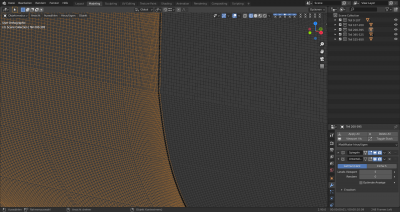

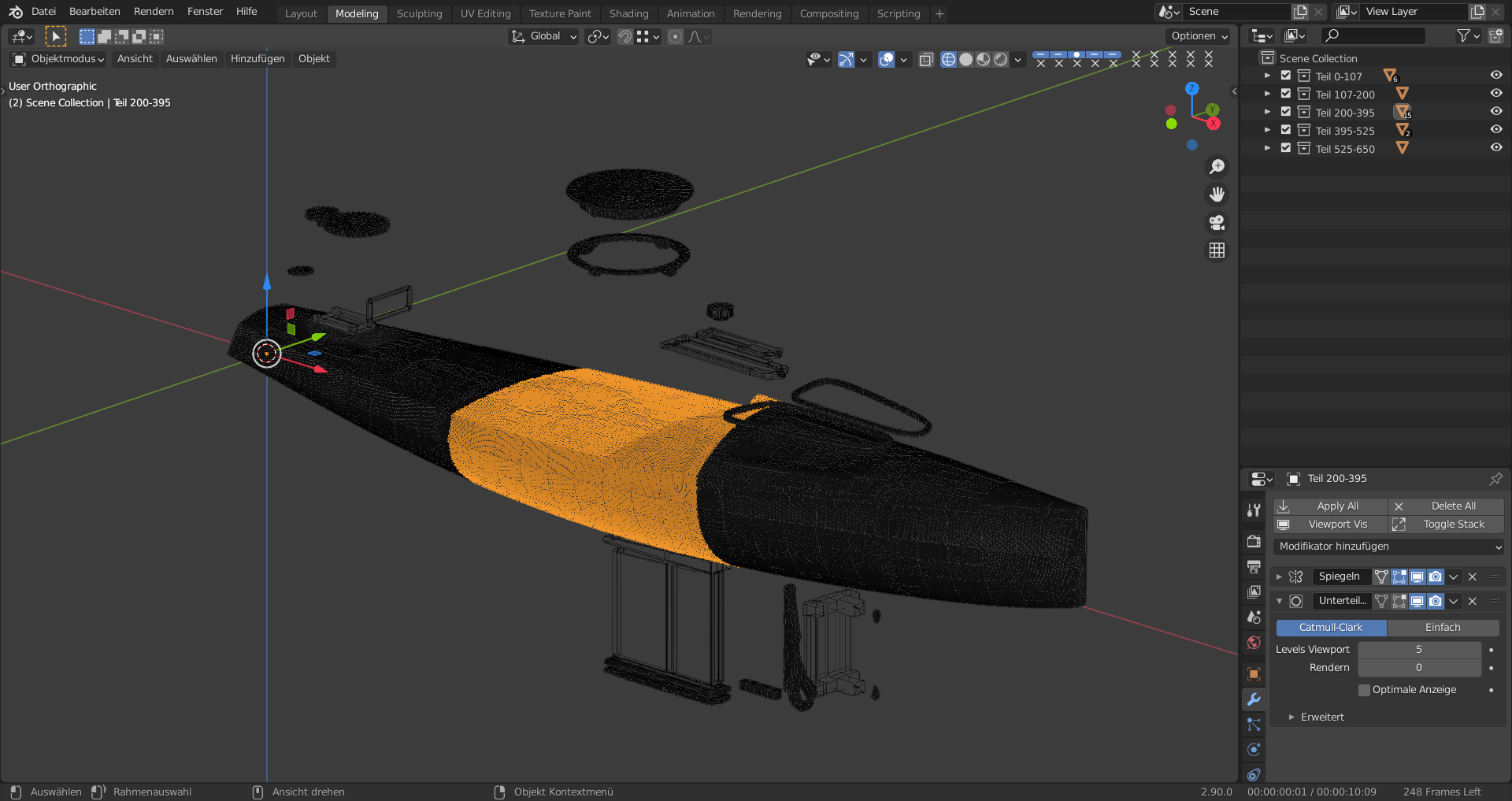

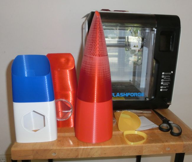

Hallo Hammax,
Ja, das ist Erstaunlich. Die Netzlinien sind auf der Oberfläche zu sehen.
Sogar bei meinen Hochauflösenden Blenderdateien->zu<-STL.... Sind auf den gedruckten Bauteilen die
Netzlinien erkennbar.
Auf den Bildern habe ich den Modifire nur auf Stufe3 gestellt und die Genauigkeit der Ausrichtung der
Netzpunkte auch nur auf die 3.Stelle nach dem Komma.
Du siehst auf den Bildern die feine Unterteilung. Weitere Unterteilungen kann der Slicer nicht mehr verarbeiten. Die Datenmenge ist für das Programm zu groß.
Wollte sagen, "Alles nicht übertreiben". Einen guten Kompromiss finden.......
Da kannst Du noch eine Weile üben.....grins.....
Gruß und viel Erfolg beim Drucken
Kuddel
Das ist das feine Netz. Blendernetz=Vierecknetz. Wird dann in der STL zum Dreiecknetz.
(STL ist immer ein Dreiecknetz)
Das Mefisto-Netz wird in der STL-Datei auch zum Dreiecknetz. Allerdings auf der Mefistogrundlage.

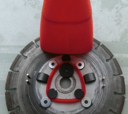

In der Anlage noch ein Bild meiner provisorischen Spantklebevorrichtung.
Der 8mm tiefe Spant wird zuerst in die konvergente Schalenseite eingeklebt.
Er muss aber hier z.B. 4mm Überstand für die 2. Verklebung haben.
Auf einer Trennscheibe können 3mm hohe Magnetplättchen positioniert werden,
auf denen 1mm Beilagscheiben als Höhenanschlag für die Außenschale haften.
Weitere Magnete können zum Positionieren oder Fixieren dienen.
Die Schale wird mit einem Kleberrand innen bestrichen, der Spant eingeführt
und das Ganze auf der Platte ausgerichtet und fixiert.
Klebevorrichtung

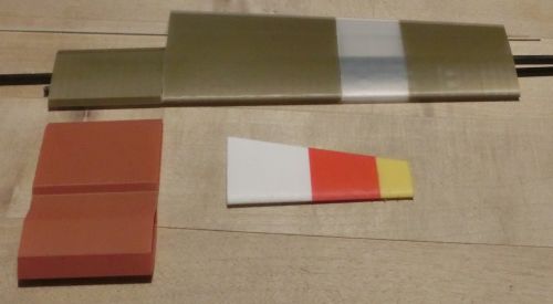

stehend gedrucktes Kielsegment
Kiel_3.zip
FC-Datei
(478.23 KiB) 776-mal heruntergeladen

Re: FreeCAD lernen
Beitrag: #160Beitragvon haegar » 10.10.2020, 16:26
Hi, Hammax,
Ich bevorzuge die liegende Bauweise. Rechte und linke Hälfte parallel gedruckt, zusammen geklebt und hinterher mit 25g Glasseide beschichtet gibt glatte Oberflächen und man kann beliebige Verstärkungen integrieren. Vorteil: Die Layer laufen dabei senkrecht zur Belastungsrichtung und sind dadurch erheblich weniger bruchgefährdet. Durch das Laminat wird außerdem die TE stabilisiert und kann (fast) messerscharf ausgeformt werden.
Ich habe das allerdings noch nie bei einem Kiel gemacht. Da verlasse ich mich lieber auf Alu oder Laminat. Aber meine Ruder baue ich so.
