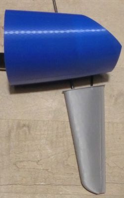

Hier mal der jüngste Probeschuss für ein stehend gedrucktes Ruder - noch unbearbeitet.
Auch suche ich eine spezielle Ruderaufhängung außerhalb des Auftriebsvolumens - "Fließheck".
Der sichtbare Wulst an der TE wird durch den zweischaligen Vasendruck generiert.
Dem versuche ich gerade beizukommen, anderenfalls flachschleifen.
Das Modell ist aus 4 Mesh-Teilen gemerged.
Der Umkehrpunkt ist jeweils vorne an der LE - und der Druck geht sichtlich flott.
stehend 2-lagig gedruckt

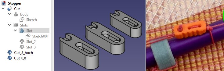

... ich habe inzwischen zu Studienzwecken und Test ein A-Rigg bekommen.
Interessant waren die Beschlagskonstruktionen und deren Anordnung.
U.a. war da diese "Seilklemme" -ich nannte sie Stopper, bei der ich gefragt wurde,
ob das noch kleiner geht. Ich hab sie mal auf Faktor 0,8 skaliert.
... und war erstaunt, dass dieses Fuzzelchen in 2min vom Drucker tatsächlich hingekriegt wurde.
Im Raft war mehr Material als im Bauteil!
Andys entsprechendes Bauteil habe ich auch noch gefunden.
Beispiel Seilklemme
Stopper.zip
Seilklemme skaliert
(53.5 KiB) 761-mal heruntergeladen

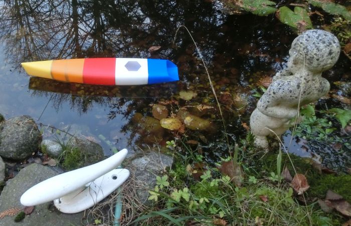

... erster Schwimmversuch der Eigenkonstruktion.
Die Vorschiff-Segmente gelb-orange und das Achterschiff weiß-blau sind bereits mit Spanten verklebt.
Der Rumpf ist aus PLA und dürfte "etwas" schwerer sein als üblich.
Mein Aha-Erlebnis bezüglich Material und 3D-Druck hatte ich auch schon.
Das Vorschiff war hart runtergefallen und hat prompt einen Riss über den halben Umfang bekommen.
(Natürlich parallel zum Filament - was den Werkstoffkundler etwas wachgerüttelt hat).
Inzwischen ist ein zusätzlicher Spant verklebt - 3D-Druck begeistert macht mich das jetzt nicht gerade.
Ich überlege schon, diverse Längsstringer zu drucken und einzukleben, solange ich noch rankomme.
Immerhin machen die Spanten das etwas teigige Rumpfrohr deutlich steifer.
ES schwimmt!

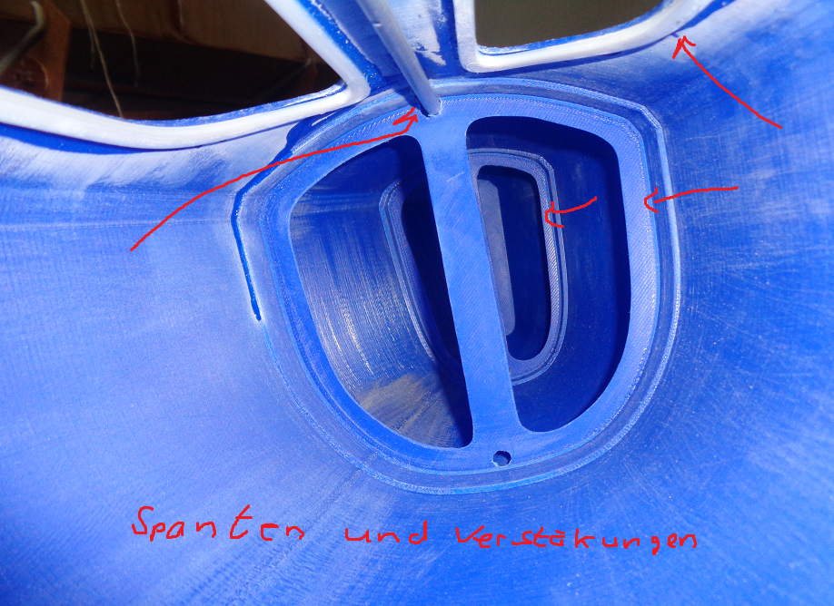

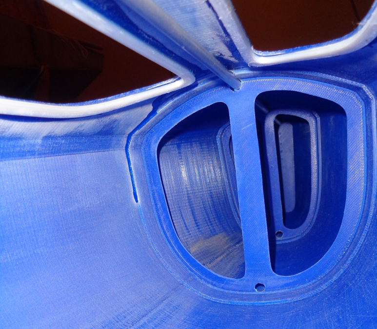

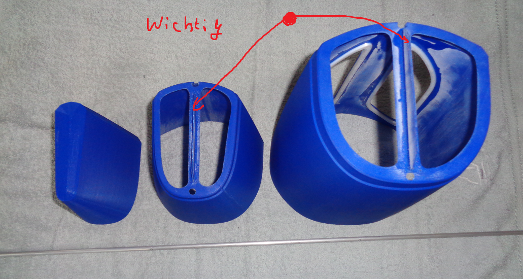

Wenn ich das richtig sehe? Setzt Du zum Verbinden der Segmente kleiner skalierte Segmentstreifen ein.
In der Art wie das Selen Holland macht. Ja das ist eine Möglichkeit..........

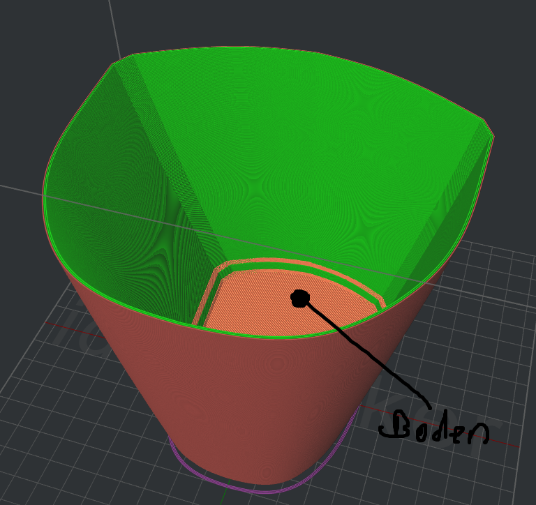

Besser finde ich die Verbindungsart der Sike/ Stufe. Diese müßen zwar genau auf die zukünftige Wandstärke angepaßt sein. Haben den Vorteil das sie an der Stelle auch gleich als Spannt und Verstärkung dienen können.

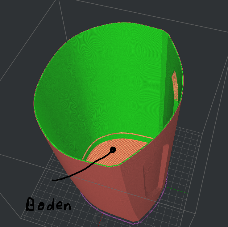

Druckst Du das Segment auch noch so, das dieses einen Boden bekommt. (Vasenmodus mit Boden)
Hast Du an dieser Stelle ein Schott.

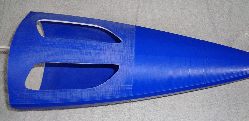

Ich möchte nochmal auf meinen Bericht der Nordstern hinweisen. In diesem habe ich das versucht zu beschreiben.
Sollte dein Boot für das Klassik-Rigg vorgesehen sein? Längsverstärkungen müßen dann sein.
Die Kräfte der Fock / Vorstag werden sonst nicht richtig in den Rumpf geleitet.

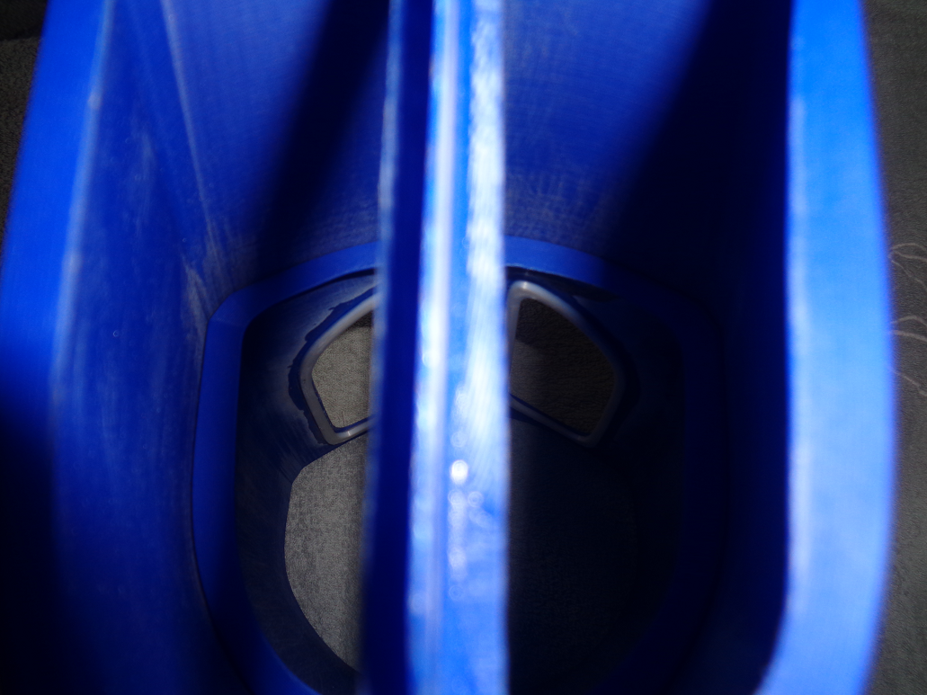

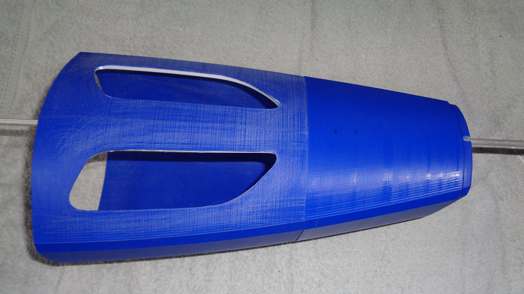

Meine Bilder (Anhang) zeigen ein Alurohr. Das ist ein Einmeter-Boot dort darf ich kein
Carbon-Rohr verwenden. Die Klassenvorschriften der RG erlauben Carbon. Und so sind gewichtsoptimierte Verstärkungen möglich.
Im Anhang sind Bilder die ggf noch einiges Erklären.

Für eine RG reicht der Spiral-/Vasendruck aus. Einen Layer (Bahn) ! Max Wandstärke 0,6mm.
Die Angesprochenen Spanten, Längsträger, Schotten usw. bringen die strukturelle Steifigkeit.
Zwei Möglichkeiten der Produktion der Bauteile kenne ich. Den Spiral-/ Vasenmodus und den Vollmodus.
Im Spiral-/ Vasenmodus regelt man die Wandstärke entweder mit dem Flow oder des Düsendurchmessers.
Oder man wendet beide Varianten an? Und kombiniert diese.
Der Vollmodus ist gedacht kompakte Bauteile herzustellen. Außenwand, Innenwand und Infill sind dafür
vorgesehen. Nur mit einem Trick ist ein Hohlkörper zu produzieren.
Anzahl der Außenbahnen und Innenbahnen je nach Wunsch einstellen. Das Infill auf "Null".
Leider entsteht bedingt durch die Produktionstechnologie eine Ansatznaht. Die auf der Außenseite zu sehen ist.

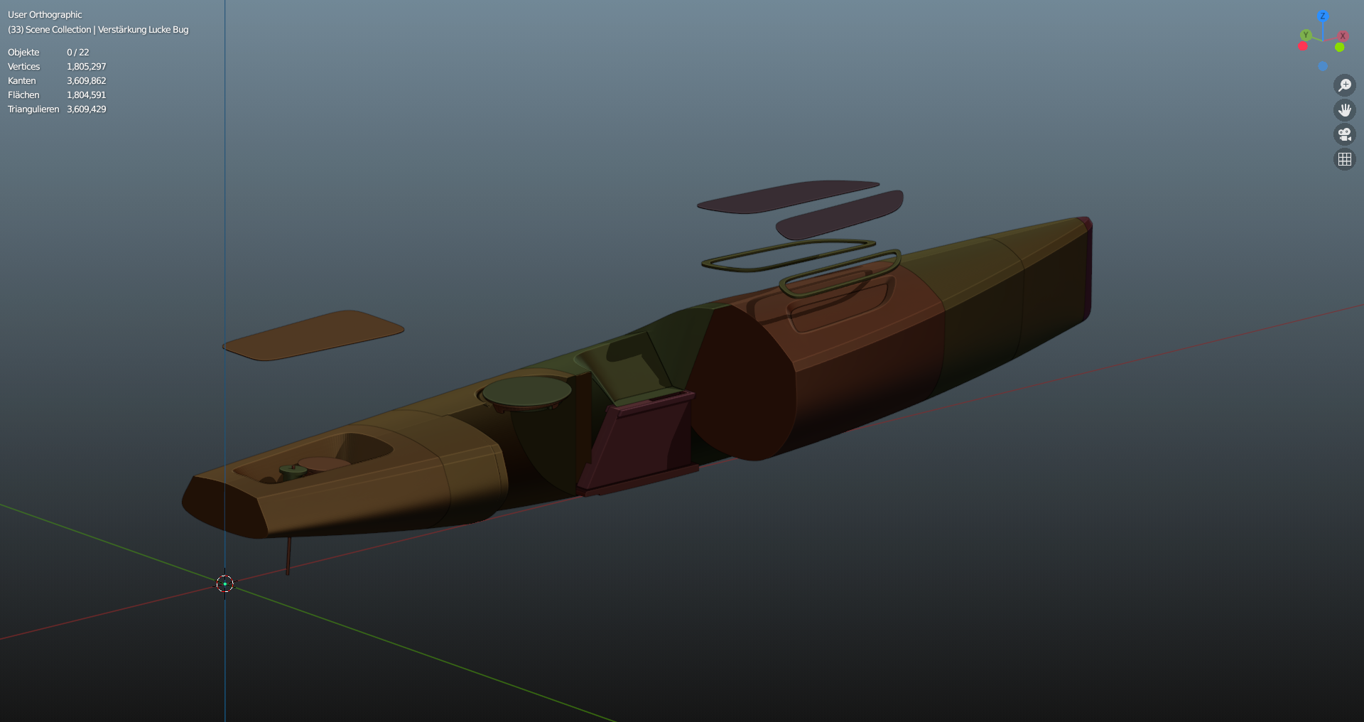

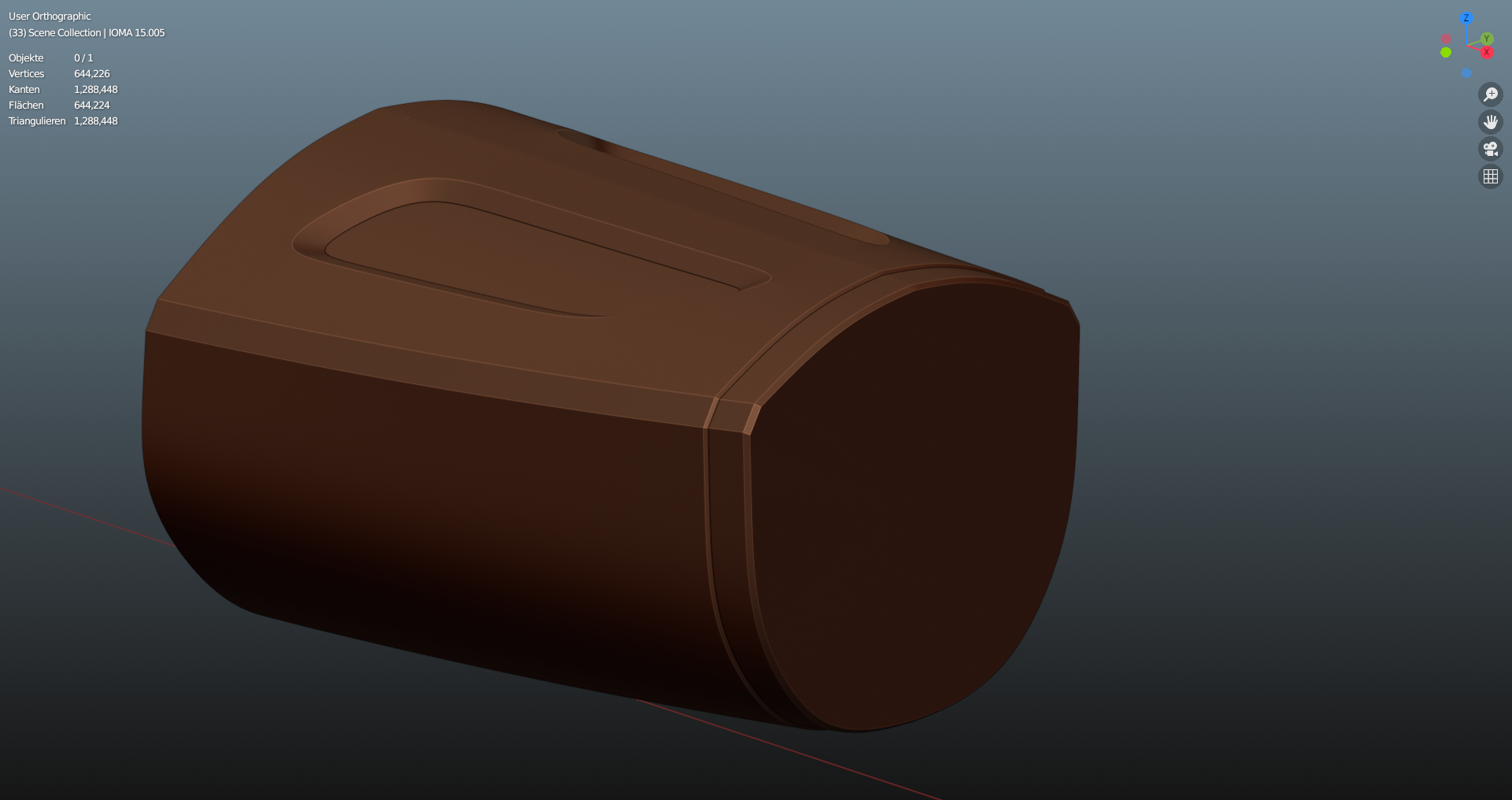

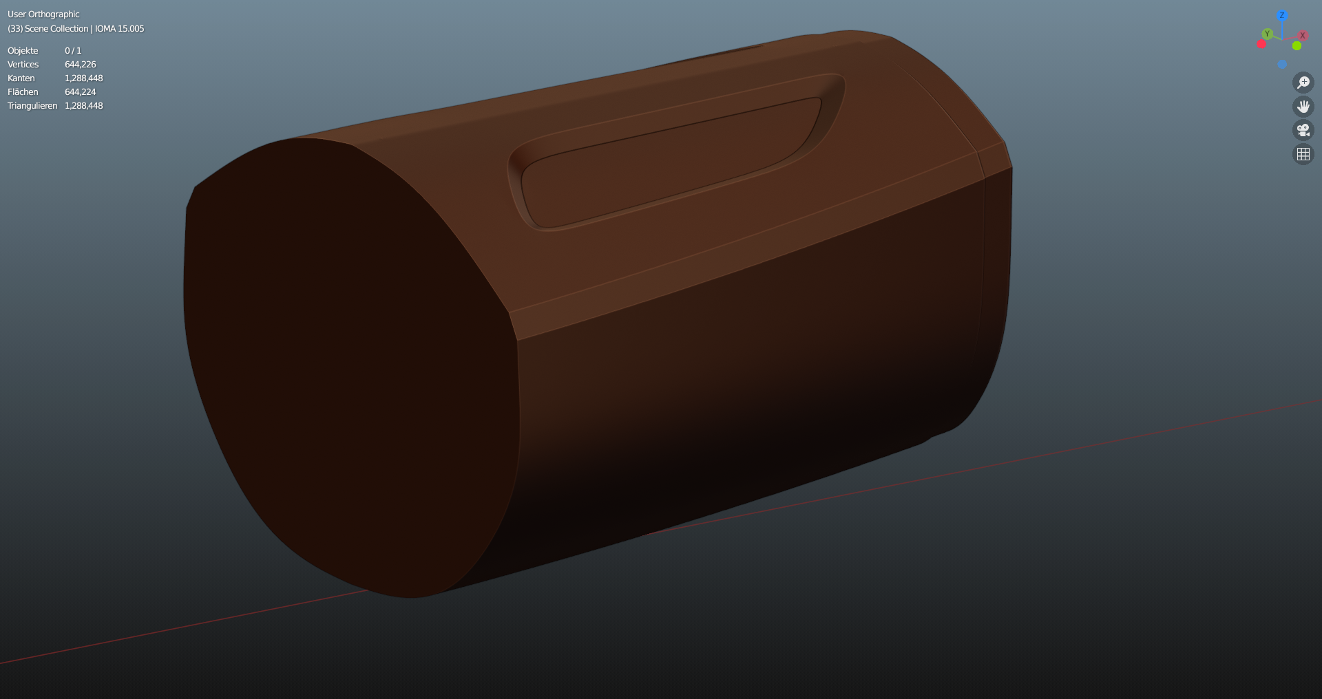

Wenn Du nach Möglichkeiten für das Verhalten des Kunststoffes suchst. Mit praktischer Anwendung.
Nutze dazu einfache Geometrien. Zylinder, Würfel, Pyramide usw. Oder wie ich Andyś Manta Im Übrigen -------Danke Andy für die Vorlage. :gold:
Im Anhang habe ich Bilder eines RC-Segelbootes. Und zwei Bilder zeigen ein Volumenmodell eines Segmentes (aus verschiedenen Ansichten) das ich mit der STL-Datei aus meinem CAD-Programm für den Slicer exportiere.
Gruß und gutes Gelingen, Kuddel
