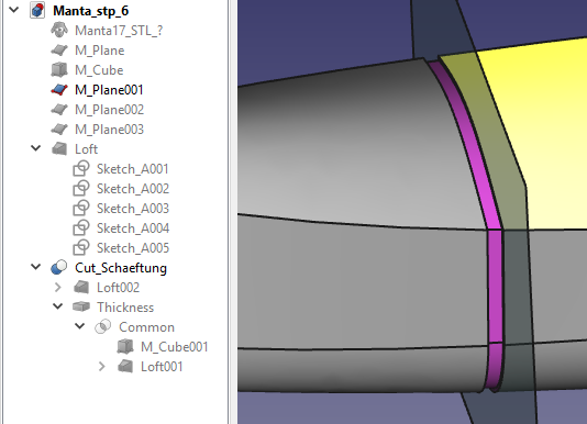

sorry, wenn ich komplex nerve, aber ich (bzw. FreeCAD) kriege ums Verrecken keine Wanddicke = Thickness im obigen Beispiel hin. Ursache könnte der 9Punkt-BSpline der Spantkonstruktion sein, mit dem gewisse Verdauungsschwierigkeiten entstehen. (Hier geht wohl nur die Clone Scale Methode)
Gut dann eben einfacher mit geraden Bordwänden und einem 4Punkt-BSpline an Deck und Boden.
Hier kann man Thickness am Flansch abziehen. Das gewünschte 2.Segment lässt sich dann mittels Abzugs- oder Common-Quader aus dem Rumpf isolieren und separat weiter bearbeiten.
Flansch mit Thickness Abzug
Manta_stp_6.zip
noch ne Manta17 Adaption
(295.5 KiB) 975-mal heruntergeladen

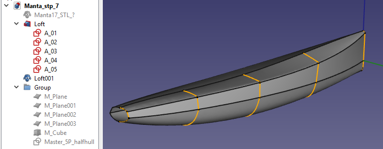

… ich habe mich zum Frühsport nochmal an einer Manta17 versucht.
Diesmal als Halbmodell und wieder mit einer komplexeren Spantkonstruktion (2 5Punkt-BSplines und 2 Gerade), um noch dichter an die Originallinien ran zu kommen.
Am Übergang Deck zu Rumpf konnte ich mir allerdings eine Rundung nicht verkneifen.

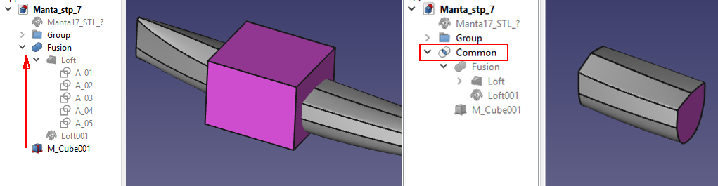

Der Witz ist diesmal die Spiegelung der Rumpfhälfte. Man erzeugt einen Clone und ändert lediglich in der Skalierung bei der Y-Richtung das Vorzeichen auf Minus (-) => sehr viel übersichtlicher im Strukturbaum als das normale Spiegeln.
HalfHull
Manta_stp_7.zip
M17 HalfHull
(81.53 KiB) 1066-mal heruntergeladen

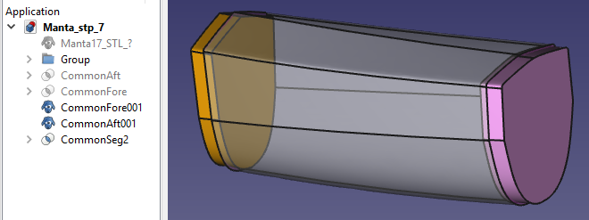

… ich habe auch mal die Sektion 2 (noch ohne Flansche) versucht und dem ideaMaker als .obj vorgesetzt,
meckert nicht und sieht glatt aus.
Alle Versuche, diese "Spantversion" in FC auf Thickness zu bringen, scheitern.
Könnte ich mit dem Slicer so gut wie mit FC, würde ich das Schäftungsring-Problem dorthin verlagern.
Sprich: Segment mit Funktionsstruktur als Solid in FC fertigstellen => Exportdatei.
Schäftungsring(e) in FC fertigstellen => Exportdatei
Im Slicer die 2-3 Teile aufeinander stapeln - ist das so überhaupt möglich?
