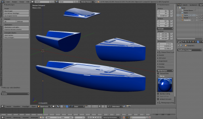

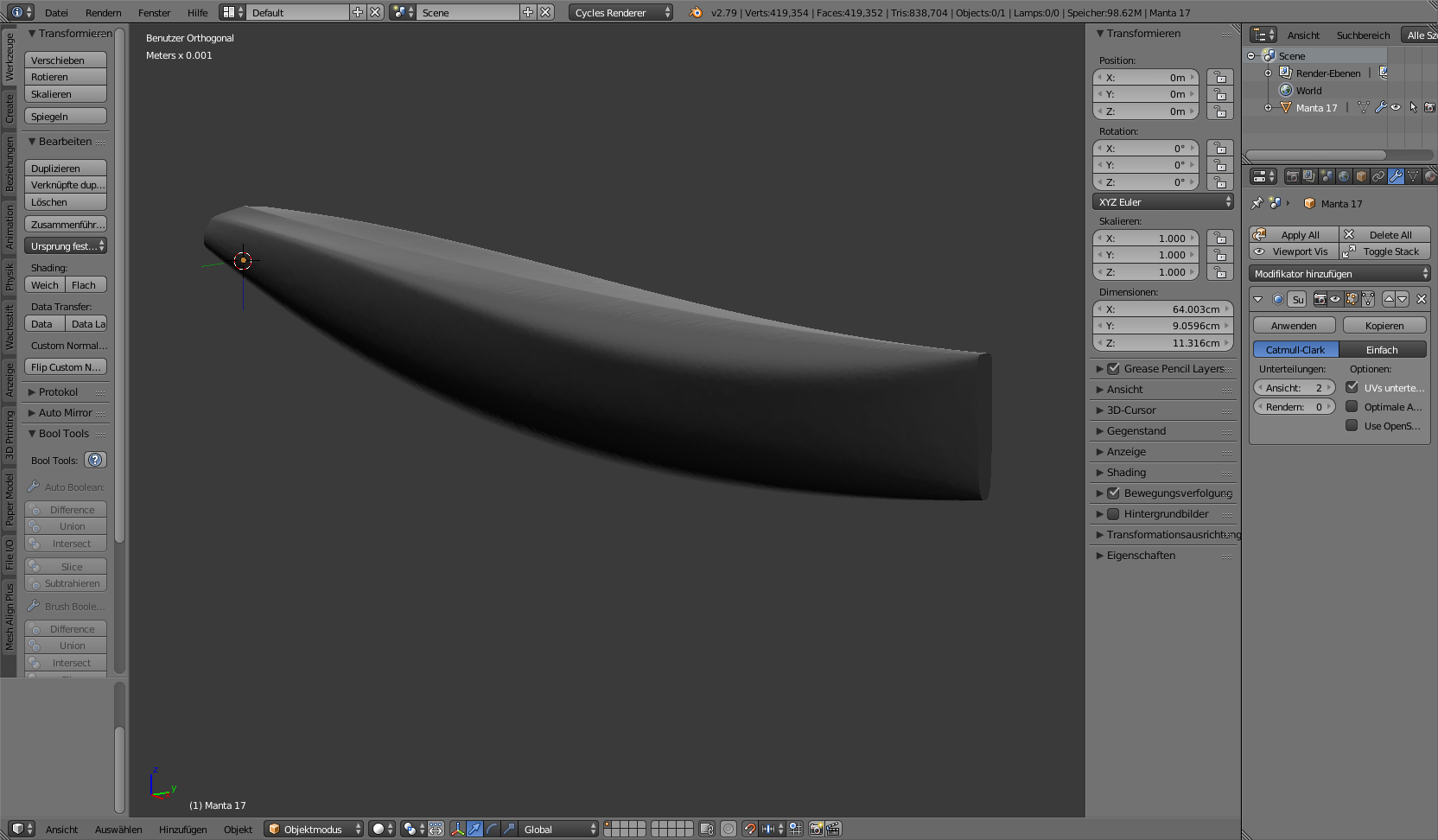

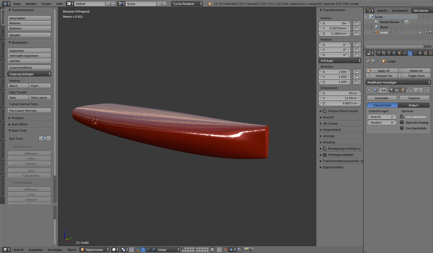

Beitrag: #27Beitragvon GER OK 712 » 27.05.2019, 18:39
Habe mir schonmal die FreeCAD 0.18 auf meinen Rechner geladen.
Sieht nach meiner Erinnerung genau so aus..........OK.
Nun habe ich gleich die Hammax geladen. Und danach die Mante17.
Das Programm kann ich nicht bedienen. Damit sehe ich zwei Boote im CAD. Das hilt mir nicht viel.
Aber ich habe mir die Im-/Exportmöglichkeiten angesehen. Das sind wirklich viele. Toll.........
Die Hammax habe ich mit .obj-Datei Exportiert. Die Manta mit stl.
Nun habe ich die Boote in mein Blenderprogramm Importiert. Das geht Problemlos.
Ein wenig die X,Y,Z-Ebenden neu definieren. (Die CAD-Programme arbeiten unterschiedlich mit den Ebenen)
Und nun sind diese Boote sehr schön Importiert. Sogar die Größer der Boote stimmt.
Nun das Aber!!!!!!!!!! Die Meshes sind bei beiden Dateien Grauenvoll. In FreeCAD ist die Form "glatt".
In Blender sehen die Boote aus wie "Apfelsine".
FreeShip!!!! macht das bedeutend besser. Die stl und obj-Dateien sind OK/sind sauber.
Ingesammt sehe ich hir ein Problem. Sicherlich mache ich etwas falsch?
Bilder
die Hammax mit obj-Datei importiert
die Manta mit stl-Datei importiert
das ist die Micro Magic mit der obj und mit der stl
importiert direkt aus FreeShip

Beitrag: #28Beitragvon GER OK 712 » 27.05.2019, 18:58
Ihr könnt auf den ersten beiden Bildern sehen, die Oberflächen der Boote ist rau/uneben.
Ich bekommte das nicht einmal mit dem Glätten-Modifire beseitig. Das Blenderwerkzeug ist sehr Leistungsfähig. Ich kann diesen, im meinenfalle nur auf Stufe 2 stellen. Bei 350.000 Dreiecken
kommt meine Rechener nicht mehr nach. Stufe 3 sind schon die doppelte Anzahl zu berechnen.
Mein Rechner ist alt der packt das nicht mehr............Und ich denke die Oberfäche wird trotzdem kaum besser.
Bei der blauen MM habe ich den Modifire noch nicht einmal eingeschaltet................
Würde ich die oberen beiden Boote so für den 3D-Druck exportieren, erhalte ich im Druck genau diese Oberfläche.
Die feinen kaum sichtbaren Meshlinien der MM sind auf dem 3D-Druck zu sehen. Hir im Bild nicht zu erkennen.
Soll das für mich mit FreeCAD was werden? Darf sowas nicht passieren.
Ich Hoffe das ist nur falsche Bedinung...........

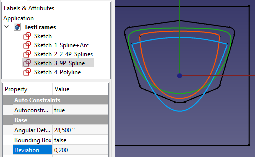

… @AndyHoff: Ich wollte deine Manta nicht abkupfern oder nachbauen, sondern sie als Vorlagemodell für CAD-Versuche in FC verwenden/vergleichen. Worauf es mir ankam, war der Beleg, dass man mit nur vier Spantrissen und der Verwendung eines BSplines sowas darstellen/modellieren kann.
Der Knackpunkt ist hierbei die verwendete Anzahl der Kontrollpunkte im BSpline.
Je weniger, um so einfacher editierbar - je mehr, umso kontrollierbarer die Form.
Man muss nicht ausschließlich mit nur einem BSpline pro Spant arbeiten, es gibt noch Anderes.
Der BSpline und das mathematische Loft-Verhalten als "Nachfolger" der Straklatte tun das ihre.
Die in Bootsrissen zusätzlich eingebrachten WL-Risse, Senten und millionsiebzehn Spantrisse dienen doch nur der historisch gewohnten, visuellen Anschauung und Beurteilung - was man in etwa bei einem 3D-Modell am Bildschirm auch schon sieht. Bei der Darstellung lässt sich noch im sog. View-Tab (3.Zeile) an der "Deviation" die Feinheit der Auflösung verbessern. Also wenn man seltsame Mesh-Schatten sieht, hier den Wert verkleinern.
Der BSpline im Sketcher von FC ist noch relativ jung und hat durchaus Verbesserungspotenzial.
Wenn man sich daran gewöhnt und die Tricks intus hat, ist er aber ein sehr mächtiges parametrisches Werkzeug. Anfangs- und Endpunkt liegen logisch auf der Spline-Linie.
Ein Spline mit 3 oder 4 Punkten zeigt, dass die inneren Kontrollpunkte außerhalb der Splinelinie liegen und den Verlauf "aus der Ferne" beeinflussen. Der um die Punkte beschriebene blaue Kreis ist im Dmr. einstellbar und bestimmt die Gewichtung des Einflusses.
Sobald man 5 und mehr Punkte klickt, entstehen auch auf der Splinelinie "Knotenpunkte".
Die sind momentan noch sinnfrei, da außerhalb des Sketchers unsichtbar und somit nicht snap-/fangbar.
Ich lösche die meistens gleich wieder raus - vielleicht wird noch mal was draus...
Wenn man ersten und letzten Splinepunkt (mit Punktkoinzidenz oder Snap) verbindet, hat man eine geschlossene Kurve. (Finger weg vom ebenfalls angebotenen periodischen Spline).
Will man hier eine Tangentialität erreichen, verbindet man den 2. und den vorletzten Punkt mit einer blauen Konstruktionslinie. Mit einer Punkt-Linie-Koinzidenz der Konstruktionslinie durch Start_End_Punkt gehen dann Anfang und Ende des Splines knickfrei in einander über. Dito für andere Tangentenbedingungen.
Jetzt kann man noch symmetrische Kontrollpunkte ebenfalls mit Konstruktionslinien (Snap!!!) verbinden und für diese Punkte eine Symmetriebedingung zur vertikalen Achse herstellen. Hier gibt's gleich Ärger, wenn die Konstruktionslinie zufällig schon rechtwinklig zur Achse steht - sie kriegt dann automatisch einen Horizontalconstraint verpasst, der sich mit der Symmetrie nicht verträgt. Der Solver meckert und man muss den zuletzt automatisch gesetzten "Balken" löschen. Erst dann spielt der Sketcher wieder mit. Das sind so die Ärgernisse, die man als Einsteiger in FC erlebt.
