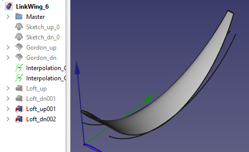

Beitrag: #231Beitragvon hammax » 06.03.2023, 12:02
... wie durch Zufall ist gerade ein IMOCA-Foil in FreeCAD entstanden.
Eigentlich war ich hinter ganz was anderem (Link-Feature) her.
Mit einiger "Müllentsorgung" wird die Datei noch schlanker und ausbaufähiger.
In FreeCAD gibt es sogar eine eigene Workbench für solche "Wings".
Wenn man sich da einarbeitet, geht es sehr variabel und deutlich flotter zu.
LinkWing_6.FCStd.txt
Foil IMOCA
(55.93 KiB) 32171-mal heruntergeladen

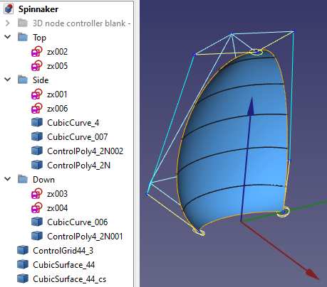

... in FreeCAD gibt es eine "etwas anspruchsvollere" Workbench namens Silk von emills.
Dort werden Freiformflächen über Sketches und daraus abgeleitete Polygone und/oder Vektoren aufgespannt.
Die Vektoren-Sache machte mich neugierig in Bezug auf die Wirkung von Segelschoten.
Normalerweise würde man ein Segel über willkürliche Profile und Loft bzw. Gordon aufziehen.
Hier habe ich es mal an einem Spinnaker probiert.
Spinnaker.FCStd.txt
FC SilkWB
(168.78 KiB) 24415-mal heruntergeladen

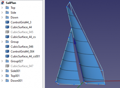

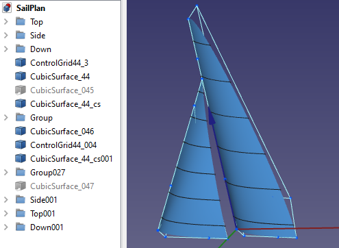

Beitrag: #233Beitragvon hammax » 31.08.2023, 08:32
... und dann noch der Übertrag/Skalierung an einen Silk-Sailplan mit Groß und Fock.
Und es geht auch trapezförmig.
Darstellung
SailPlan.FCStd.txt
Segelplan in der SilkWB
(306.16 KiB) 3462-mal heruntergeladen

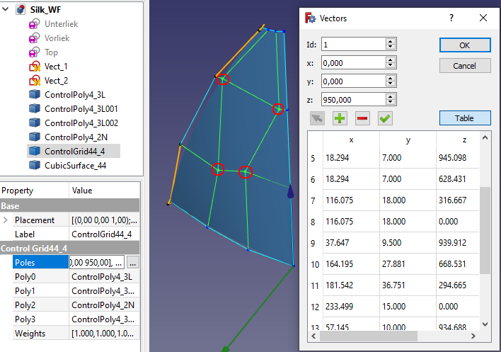

Beitrag: #236Beitragvon hammax » 16.09.2023, 08:22
... ich fiesle noch selber an irgendeinem brauchbaren Workflow rum.
(Loft und Gordon mit skalierten/getwisteten Profile sind auch nur ein Topfschlagen...)
Dieses 16-Knoten-Netz hat noch eine möglicherweise editierbare Tabelle,
mit der man evtl. nachbessern könnte. Andere Tools haben sowas auch.
Aber bislang komme ich da nicht ran.
Silk Gehubere
Silk_WF.FCStd.txt
noch'n Versuch
(186.08 KiB) 51031-mal heruntergeladen
Re: FreeCAD lernen
Beitrag: #237Beitragvon haegar » 16.09.2023, 09:17
Danke. Das tröstet mich.
Ich kämpfe immer noch mit den 3d Sketches. Die kann ich konstruieren, aber dann nimmt sie Silk nicht mehr. Oder ich lösche alle Hilfslinien raus, dann geht es, aber das zerstört das parametrische. Mit dem Musterordner komme ich bisher nur partiell klar. Beispiele nachvollziehen und ändern ja, aber wenn ich selbst etwas probiere, mache ich irgendwas falsch….
Ich kämpfe mich zur Zeit von Fehler zu Fehler. Offenbar überfordert entweder Silk mich oder umgekehrt.

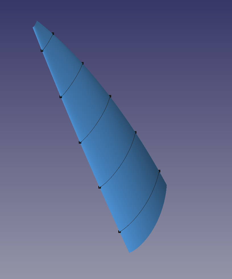

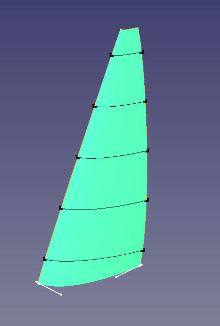

Beitrag: #238Beitragvon haegar » 16.09.2023, 10:07
So langsam wird es ...
Ich habe jetzt die 3D Sketches über einen Zwischenschritt dazu bringen können, das parametrische erhalten zu können. Jetzt muss ich noch den Einfluss der Parameter verstehen, dann ist das schräge, gekrümmte Fußliek abgehakt und ich kann den Twist angehen.
Silk Fußliek
Ich muss die FC Datei noch aufräumen, dann liefere ich sie nach.
Re: FreeCAD lernen

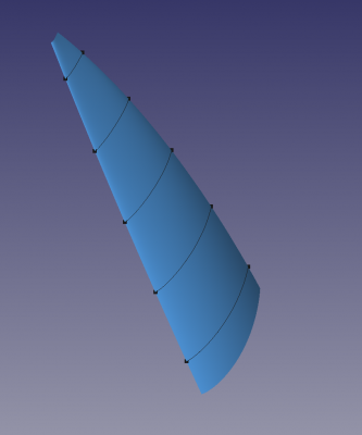

Beitrag: #239Beitragvon haegar » 16.09.2023, 21:35
so, aufgeräumt ist, verstehen tue ich das Control Grid immer noch nicht ...
Das Ergebnis der Beispieldatei
Die Beispieldatei
Sailtest 2 clean.FCStd.txt
die FC Beispieldatei
(186.35 KiB) 52396-mal heruntergeladen
