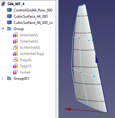

Beitrag: #242Beitragvon hammax » 17.09.2023, 18:02
... dank Emills Hilfe und einem SilkWB Update klappt die Konstruktion jetzt einigermaßen.
Außer dem ohnehin geraden Vorliek habe ich die anderen Lieks mittels Vektoren "aufgespannt".
Sind dann zwar fast doppelt so viele Sketches, aber eben weitgehend Augenmaß, wie beim Trimmen.
Die inneren "Grid-Linien" lassen sich jetzt ausrichten aber an die Tabelle kommt man immer noch nicht ran.
Silk_WF_4.FCStd.txt
(192.67 KiB) 944-mal heruntergeladen

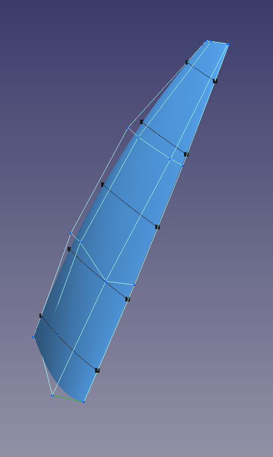

Beitrag: #243Beitragvon haegar » 18.09.2023, 09:31
Aufspannen mit Vektoren - das habe ich gestern auch so hinbekommen. Ich bin bei einer ähnlichen Lösung gelandet. An dem Grid war ich aber noch nicht dran.
Twist
Ob das alles noch streng parametrisch ist, habe ich auch noch nicht getestet. Ich muss jetzt erst einmal einen sauberen Workflow hinbekommen. Bisher lief das alles per "cry and terror".
Parallel dazu versuche ich mit dem Spreadsheet ein Segelmodell zu entwickeln, damit man die Fläche aus den Grunddaten entwickeln kann.

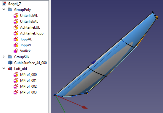

... ich habe mal einen "alten" Entwurf
viewtopic.php?f=16&t=2658&start=170#p29902
und das Silk_Flow Ergebnis übereinander gelegt.
Beide getwisted aber ohne Schnittlinien => bläht die Dateien zu sehr auf.
Silk und Loft
Segel_7.FCStd.txt
(54.25 KiB) 962-mal heruntergeladen

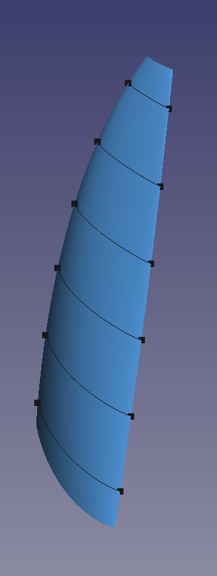

jetzt habe ich die "Flow"-Version auch hinbekommen.
Segel FC Silk
Voll parametrisch sollte das auch sein, allerdings laufen zu große Veränderungen gern einmal gegen die Wand. Danke Max!
Die FC Datei ist zwar noch nicht ganz sauber (das Unterliek ist noch etwas chaotisch), ich hänge sie aber trotzdem mal ran. Sie ist mir der aktuellen Version 0.22.dev erstellt.
Die Parameter lassen sich im Spreadsheet ändern. Alles was rot ist kann man ändern, schwarze Werte werden berechnet. Achtung, ich übernehme keine Garantie, dass das wirklich alles sauber läuft. Dazu habe ich noch zu wenig getestet. Es sind auch ein paar Parameter dabei, die (noch) nicht funktionieren. Dazu gehört z.B. alles auf der 33 und 66% Linie.
Sailtest 4 flow clean.FCStd.txt
(226.22 KiB) 992-mal heruntergeladen

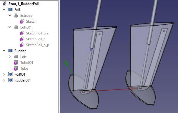

... da z.Z. auch über Mehrrumpfboote im RG65-Format gepostet wird,
viewtopic.php?f=35&t=3394&start=20#p32871
lässt mich das nicht los - insbesondere die Möglichkeit zu Foilen.
Wie kriegt man unter ein Ruder ein anstellbares Foil - und wie bewegt man die Flunder?
Und dann auch noch bei einer Prau, die ganz ambitioniert vorwärts-/rückwärts segeln können soll.
Zunächst sollte nur das jeweilige Frontruder-Foil geregelt und angestellt werden.
Der Bug hebt sich, stellt den Rumpf leicht an - und wie bei der Foiling Moth,
wird das Foil über ein gleitendes Hilfspaddel im Anstellwinkel geregelt.
https://de.wikipedia.org/wiki/International_Moth_Class
Momentan geht's vornehmlich, um mögliche Mechaniken zur Foil-Anstellung
z.B. durch oder über den Ruderschaft inklusive Anströmung von Voraus oder Achtern.
Man könnte auch das gesamte Ruder zur Foilanstellung in Längsrichtung gezielt kippen,
braucht aber deutlich mehr Kraft..
Prau_1_RudderFoil.FCStd.txt
(85.31 KiB) 856-mal heruntergeladen

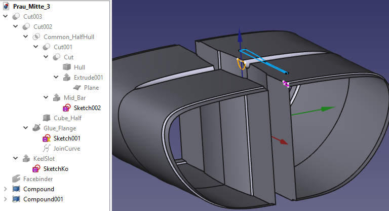

Beitrag: #248Beitragvon hammax » 25.07.2024, 15:32
... ich habe mal versucht, das Mittelschiff meiner Prau-Fatamorgana für 3D-Druck zu erstellen.
Einlagiger, möglichst dünner Vasendruck - später mit Schaum oder verklebten Styroporpartikeln ausgesteift
und der komplette Rumpf dünn überlaminiert.
viewtopic.php?p=31317#p31317
(Meine bisherigen zwei Rümpfe in Sachen 3D-Druck Erfahrungen legten das nahe !!!).
Das Mittelstück ist in XZ- und YZ-Ebene voll symmetrisch und mittig mit Klebespalt geteilt.
Dort könnte man sogar Laminat einlegen.
Das komplette Modell hat 1,4 MB - die pure Shell ist hier noch verdaubar.
Prau_Mitte_2.FCStd.txt
(343.4 KiB) 870-mal heruntergeladen

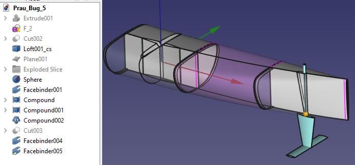

... so oder so ähnlich sehen meine Vorstellungen zum dreh- und anstellbaren "Bugruder" aus.
Die Frage bleibt, wie stabil gestaltet sich das Schwimm-/Gleitverhalten bei
Fahrt, Böen und Wellengang und wie kann man das überhaupt regeln/kontrollieren.
Die foiling IMOCAs z.B. heben nur im Bugbereich ab und rutschen nach wie vor mit dem Heck übers Wasser.
Nicht sehr viel anders machen das die RG65 Rümpfe.
Im Anhang noch die Bemühung, den Rumpfkomplex auf die Basis und 1/10 abzuspecken.
Achtung die 4 Spanten sind ein Experiment mit skalierten Links - FC.22.38429 - gewöhnungsbedürftig !!!
An die "aufgedröselte" Link-Skalierung kommt man über Rechts-Klick "show hidden" zur Editierung ran.
Prau_mainhull_6.FCStd.txt
(179.06 KiB) 719-mal heruntergeladen
Normal_mainhull_1.FCStd.txt
normaler variabler Rumpf
(115.84 KiB) 695-mal heruntergeladen

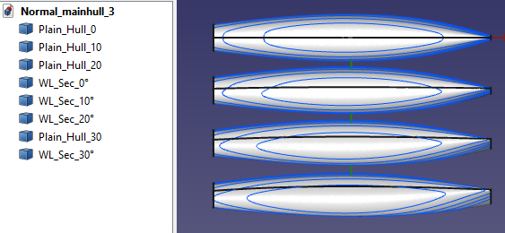

Beitrag: #250Beitragvon hammax » 13.08.2024, 07:12
... es lassen sich WL-parallele Risse mittels PartWB Section_Tool erstellen.
Leider sind die ziemlich Dateivolumen fressend und nicht parametrisch,
aber man kann immerhin erkennen, ob und wie sich das Profil des Fisches in Anströmrichtung verändert.
Normal_mainhull_3.FCStd.txt
(485.33 KiB) 658-mal heruntergeladen
