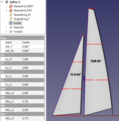

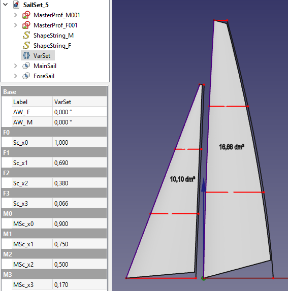

... aktuell arbeiten die FreeCAD-Entwickler an der Version FC.1.0
Als FC-Fan verfolgt man natürlich die Fortschritte.
Da wäre schon mal die Gewöhnung an den Spreadsheet-Ersatz "VarSet"
in Zusammenarbeit mit dem in Ver.19 erschienenen Link-Tool.
Es gilt einen Workflow zu finden und zu beurteilen, ob sich der Aufwand überhaupt rentiert.
SailSet_5.FCStd.txt
FC.22.38643
(113.42 KiB) 914-mal heruntergeladen
SailSet_6.FCStd.txt
FC.22.38643
(66.5 KiB) 983-mal heruntergeladen

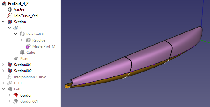

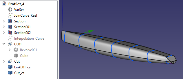

Beitrag: #254Beitragvon hammax » 17.09.2024, 09:12
... ausgehend vom vorgeschlagenen Profil-1/4-Rotationskörper wird
dessen Link in Y- und Z-Richtung beliebig skaliert, sowie auf Länge stumpf gekürzt.
Das wäre mal das Unterwasserschiff.
Hier hängt man ein Bugsketch und 3 Spantsketche dran.
In den Spantsketchen werden zu den Querschnitten "tangentiale" BSplines erstellt.
Mit JoinCurves und InterpolationCurves lässt sich eine Gordon Überwasser-Rumpfstruktur erzeugen.
Unter- und Überwasser-Rumpfteil ergeben die Halbschale,
die sich durch Y-gespiegelte Links ergänzen lässt.
Der Überwasser-Rumpf kann durch ein Loft zwischen den beiden Schalen massiv gemacht werden.
Der Zuschnitt von Bug und Heck geht über Cut.
ProfSet_4_2.FCStd.txt
FC.22.728
(255.03 KiB) 927-mal heruntergeladen
ProfSet_4_3.FCStd.txt
FC.22.728
(509.88 KiB) 943-mal heruntergeladen

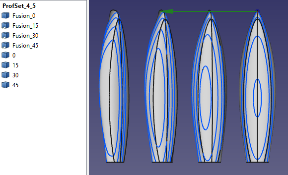

Beitrag: #255Beitragvon hammax » 28.09.2024, 09:48

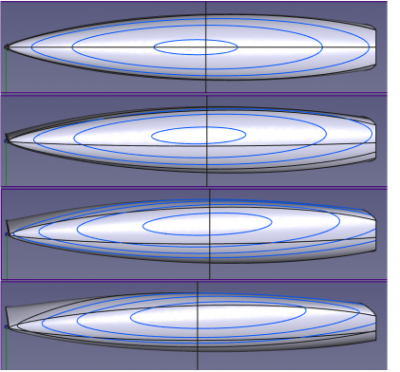

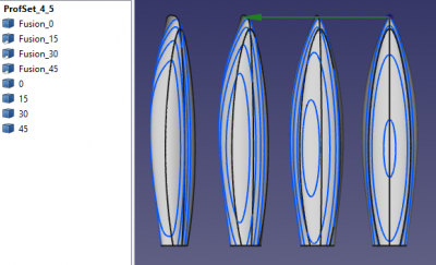

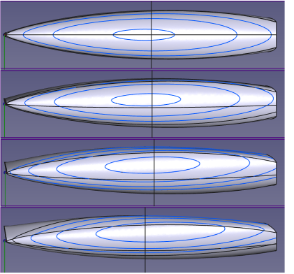

... ähnlich wie
viewtopic.php?p=33006#p33006
habe ich hierfür auch mal Krängungs-Wasserlinien-Profile erstellt.
Leider geht unter FC.22 das FCInfo-Makro noch nicht => also keine Verdrängungsberechnung.
Auge x Pi an einem "simple_Copy" Modell. Mit viel Geduld wäre da mehr drin.
0°, 15°, 30°, 45° und angepasste Eintauchtiefe
ProfSet_4_5.FCStd.txt
FC.22.830
(957.5 KiB) 947-mal heruntergeladen
ProfSet_6.FCStd.txt
1 ltr Verdrängung FC.22.843
(582.85 KiB) 882-mal heruntergeladen

Beitrag: #259Beitragvon hammax » 20.10.2024, 09:00
... ich habe eine unter FC.22.38991 lauffähige FCInfo Version inzwischen gefunden:
https://gist.github.com/mario52a/6afc64081c4eb8be3b93
Download ZIP-Version
https://wiki.freecad.org/Macro_FCInfo
Mit Geduld, Spucke und dem neuen FCInfo.Macro habe ich es doch hingekriegt.
Der Workflow braucht noch etwas Routine.
ProfSet_6 0° 15° 30° 45°
ProfSet_6_FCInfo.FCStd.txt
FC.22.39024
(627.01 KiB) 804-mal heruntergeladen
