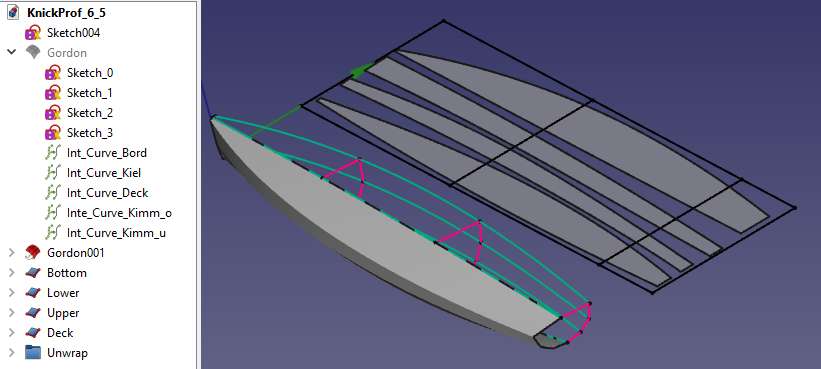

Beitrag: #261Beitragvon hammax » 05.11.2024, 10:46
... ausgehend vom Knickspanter in
viewtopic.php?p=33117#p33117
hier mal ein Doppel_Knickspanter Entwurf auf die Schnelle.
Abwicklung bleibt nicht parametrisch bei Änderungen
KnickProf_6_5.FCStd.txt
FC.22.39100
(117.27 KiB) 2164-mal heruntergeladen
