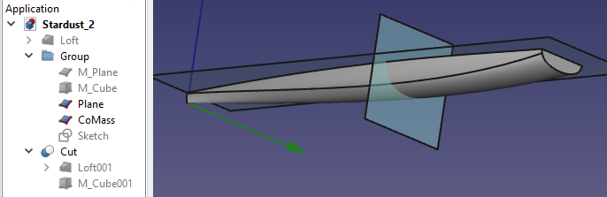

@tino,
habe mal deine Stardust mit dem FC InfoMacro behandelt.
Das spinnt (jedenfalls bei mir) gerade - musste was mit # auskommentieren.
Die CWL 13mm hochgetrimmt ergibt wieder das 1kg Auftrieb und CoM bei x = 386mm.
Ich finde auch, dass dein Heck zu tief eintaucht.
Raumschots gleiten kann ich mir bei der RG65 auch nicht so recht vorstellen (eher zu schwer),
aber bei vergleichsweise "hohen" Wellen mal kurzzeitige Surfs bergab - größer als Rumpfgeschwindigkeit -
müsste allemal drin sein.

Beitrag: #67Beitragvon hammax » 03.07.2019, 11:44
… wenn du das stardust_2 File anschaust, siehst du, dass ich einen "MCube"
vom oberen Teil des Rumpfes per Cut abziehe. Der "Boden" des Quaders wird in der Höhe z auf die CWL ausgerichtet (z per Placement variieren).
Übrig bleibt also der eingetauchte Teil des Rumpfs.
Per Addonmanager / Macro-Tab den FCInfo Makro downloaden.
Im Menü Makro anwählen, dann wird der im Popup-Fenster angezeigt.
Der angewählte Körper ist aktiviert.
Jetzt Execute anklicken und der Macro wird ausgeführt.
(Kommen jetzt in der Fußleiste rote Fehlermeldungen, hast du dasselbe Problem wie ich
ich habe mal eben in Zeile 242 und 244 die beanstandeten Asci-Codes per # wegeditiert)
Ansonsten musst du dich durch das Fenster des Makros lesen.
Da gibt es z.B. Oberfläche und Volumen des aktivierten Körpers.
Man kann ein spez. Gewicht editieren und erhält Masse.
Dann gibt es noch Masse-Schwerpunktlagen in x y z Koordinaten.
Ganz unten ist ein Refresh-Button und ein Exit (sonst bleibt es im Speicher).
Das gesamte Monster ist gewöhnungsbedürftig und voll überladen - aber besser als nix.

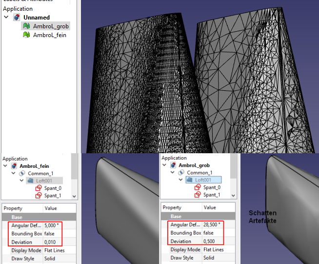

Beitrag: #68Beitragvon hammax » 04.07.2019, 06:05
… hier noch die Reaktion von FreeCAD auf die Einstellung der Auflösung im ViewTab
und die Folgen für des exportierte STL-Mesh
Dateigrößenunterschied 3718 kB zu 496 kB
https://forum.freecadweb.org/viewtopic. ... 16#p311273
Meshqualität

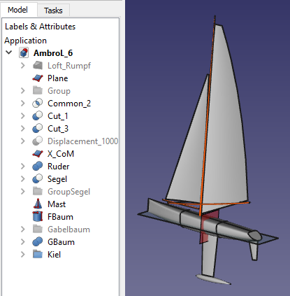

Beitrag: #69Beitragvon hammax » 05.07.2019, 06:37
… um das hier mal zu einem Abschluss zu bringen,
Man hat diverse Modelle und Bauteile, die man zu einer "Konzeptstudie" zusammenführen will.
In FreeCAD gäbe es das Assembly in mindestens 3 Varianten, oder aber die primitive Herangehensweise,
nämlich copy&paste mit anschließender Placement-Beinarbeit (wie hier).
Es gilt ohnehin MachmaAllesNochmal (hintersinniges Firmenlogo).
=>ist der Gabelbaum zu groß, das Ruder zu klein, der Kiel zu kurz.
Die Lagen von Segelflächenschwerpunkt, Kiel Fläche und Schwerpunkt, Auftriebsschwerpunkt.
Schotwege und Aktuatorenposition, Akku, Luken, Trimmmöglichkeiten …
zusammengestopselte Modellstudie

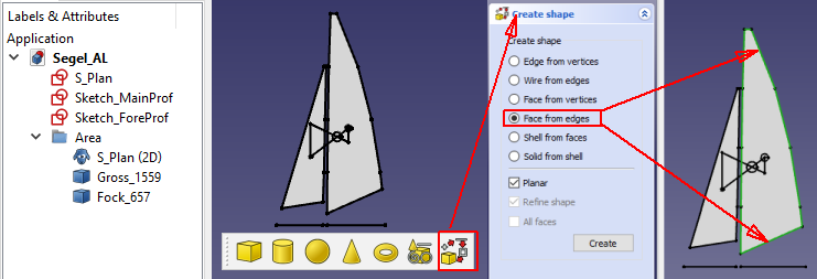

Beitrag: #70Beitragvon hammax » 05.07.2019, 12:40
… weiter mit dem Segel-/Riggplan.
Aus früheren Versuchen habe ich mir Skizzen kopiert und verbunden, die eine halbwegs stimmige Segelfläche hatten. Eine Neuauflage der Profilkonstruktion lässt sich daraus ableiten.
Hier wären das PartWB-Loft oder die Gordon-Fläche aus der CurvesWB zuständig.
Zunächst muss mal eine quasi Hilfskonstruktion bzw. ein Rahmen her.
An dem kann man dann gleich eine Flächenbestimmung vornehmen
viewtopic.php?p=27013#p27013
und den Flächenschwerpunkt markieren. Der aerodynamische Druckpunkt liegt allerdings "vor" dem FSP.
Auch muss berücksichtigt werden, dass der Bauch des Segels gegenüber der planaren Projektion
bei der realen Vermessung mehr Fläche bringt => also vorsichtshalber zunächst mal drunter bleiben.
Die Profilkonstruktion beim nächsten Mal.
