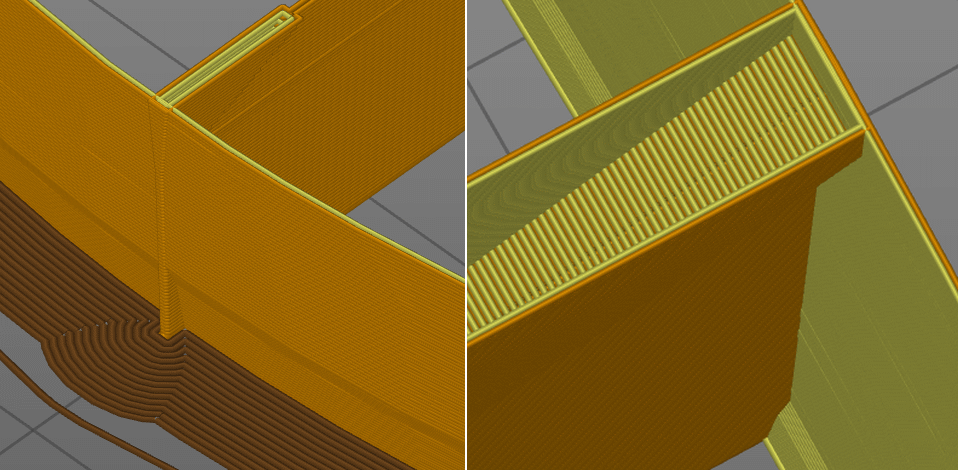

Das Druckbild im Slicer sieht so aus.
PrusaSlicer2 Darstellung

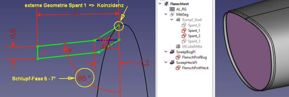

… so etwa stelle ich mir die Sache mit dem Klebeflansch als Sweep-Profil am jeweiligen Spant vor.
Jedenfalls ist das durch die Verknüpfung von Spant und Profil über externe Referenz am oberen Totpunkt der Spantskizze (=> eindeutiger Punkt) voll parametrisch.
Bislang wurde ja eine Reduzierung mittels Thickness favorisiert, die zwar kontur- und passgenau war,
aber eher schwer zu treffen und zu editieren.
Ich glaube mit gut Klebstoff und einer exakten Segmentausrichtung kriegt man das so auch hin.
https://drucktipps3d.de/klebstoffe-zum- ... more-11286
Das Problem ist der Vorhaltewinkel an der Schlupffase, der hinreichend groß sein muss, um in alle Tangentialitäten zu passen. Die für das Absatz-Drucken erforderliche Übergangs-Fase (bislang 45°) könnte man auch etwas flacher halten und die Kerbe an den Stoßstellen verfüllen.
Der Slicer schluckt es jedenfalls ohne Meckern...
Sweep Klebe-Flansch
Flanschtest.zip
Mittelstück mit Klebeflanschen
(105.46 KiB) 860-mal heruntergeladen

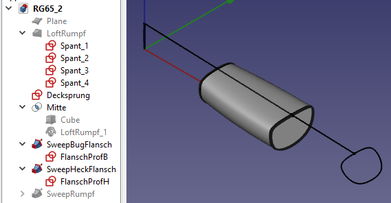

Mittschiff mit Klebeflanschen
RG65_2.zip
Flansch-Variationen
(196.16 KiB) 842-mal heruntergeladen

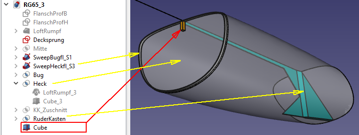

… bei meinen "Spielereien" (aka Case Study) mit dem Transfer von CAD nach Slicer wollte ich mal die offensichtlich vorhandene Möglichkeit für zusammengesetzte Module erproben.
Man exportiert nicht ein komplettes STL-Volumen, sondern die darin enthaltenen Gruppen separat.
Keine Ahnung bislang, ob das so vorteilhafter oder sogar üblich ist. Im Slicer ist jedenfalls jede Menge Platz im fraglichen Fenster.
Sofort stellt man fest, dass sich die Module NUR auf der Grundplatte aufstellen lassen.
X- und Y-Verschiebungen sind durchaus möglich, aber eine Höhenanordnung über Z wird strikt verweigert.
Da erinnert man sich an uralte FC-Tricks mit Hilfskörpern.
Ein modifiziertes Hilfswürfelchen, mit dem sich u.a. der Rumpf um 4mm höher anordnen lässt.
Oder auch Deckstringer bzw. Kielschwein als feine Rippe, die als Druck-Stützstruktur zusätzliche Dienste leisten können. (Aaaaber das Gewicht....) - juckt den Konstrukteur momentan noch nicht so.
Was ich bis jetzt sehen konnte, stören den Slicer derartige Konstrukte nicht so besonders.
Fehler lassen sich einfacher reparieren. Die Modulstruktur beeinflusst das Netz der Bootshülle NICHT!!!
https://forum.freecadweb.org/viewtopic. ... 60#p327838
Und das Slice-Bild sieht durchaus ordentlich aus.
Den "RuderKasten" stelle ich mir als Aussteifung und Druckunterstützung für das Schrägheck vor.
Außerdem ist bei mir der Ruderschaft um 10° geneigt, damit die Blattoberkante dicht am Schiffsboden anliegt. Im eigentlichen Kasten wird das Lagerröhrchen (neigungsvariabel) eingeklebt.
Modularer Heckaufbau
RG65_3_2.zip
FC-File
(355.83 KiB) 883-mal heruntergeladen

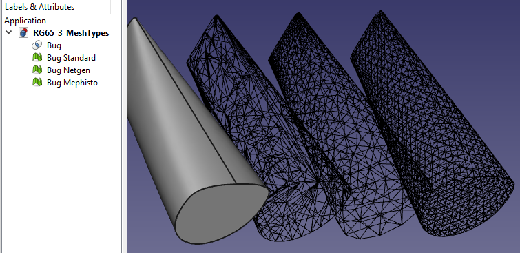

Mich selbst bewegt inzwischen, welche Meshstruktur soll ich dem Slicer überhaupt vorsetzen.
Direktexport aus der Datei oder über die MesherWB oder gleich irgendeine Spezialität.
https://forum.freecadweb.org/viewtopic. ... 01#p328087
Am gleichmäßigsten und irgendwie bionisch könnte ja die "Schuppen-Struktur" aus dem Mephisto rüber kommen. Ich vermute aber, dass das zu auffällig oder overdone wäre.
Mesh-Exporte
