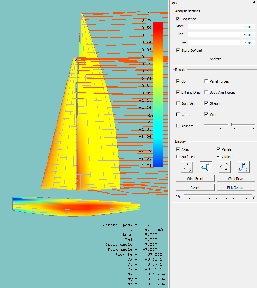

Ich selbst fummle jetzt schon gut eine Woche mit dem Sail7 Simulationsprogramm rum.
Fast undokumentiert und vor 8 Jahren vom Autor "fallen gelassen" - inzwischen versucht er eine erweiterte und verbesserte Version als "flow5" für Lizenzgebühren unter die Leute zu bringen.
Ob Sail7 überhaupt zu was nützlich sein kann, erschließt sich mir noch nicht so ganz.
Ich habe jedenfalls eine maßstäbliche RG65 da rein interpretiert und muss an den Parametern rumspielen,
um rauszufinden, was man da alles visualisieren und ableiten könnte.
- man kann Rumpf und Segel modellieren (stl-Importe gehen erst in flow5)
- man kann mit einer fast verwirrenden Parameter-Sammlung an den "Betriebszuständen" schrauben
- man kann Bildchen davon schießen
- und man muss schon etwas bekennenden Masochismus aufbieten, um die undokumentierte Software anzuwenden. (ich habe gewarnt!)

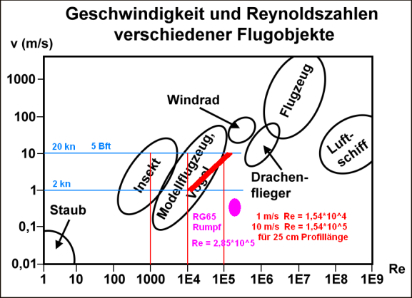

… sobald man mit Strömungsmechanik zu tun hat, wird man unweigerlich mit der Reynoldszahl Re konfrontiert oder danach gefragt. Da gibt es eine hübsche Grafik, wo ich versucht habe, die RG65-relevanten
Re-Zahlenbereiche einzupflegen. Sollten einem in diesen Zusammenhang Re's deutlich größer als 100000 unterkommen, ist Misstrauen angesagt.
Re Zahlen RG65

laut wikipedia ist die reynolds-zahl von der dichte des mediums abhängig.
Warum setzt du dann die vermeintliche reynolds-zahl einer RG65 in bezug
zu den reynolds-zahlen diverser Flugobjekte?

ich würde mal sagen die Segel arbeiten in Luft und da macht es wohl schon Sinn das mit anderen Tragflächen (Profilen) und Objekten zu vergleichen die im selben Medium arbeiten …

richtig,
erstmal hammax hat es grob dargestellt.
Patrick hat auch recht, das Rigg ist mal über der Wasserlinie in den Himmel, (Luft).
VeitHam hat wiederum auch recht, der Rumpf, (Kiel, Ruder, Unterwasserschiff), bei Krängung noch mehr, Rumpf Fläche samt teilweise Deckfläche, ist
im Wasser.
Da sind die Werte erheblich anders vom Widerstand wie in der Luft, (Himmel).........
Große Konstruktionsbüros, (Yacht Design), machen da erhebliche Konstruktionrechnungen samt Fallbeispielen mit hochwertigen Simulationsprogrammen.
Sehr interessant u. auch kompliziert.
Viele Grüße Gerd

… ich habe für die Bestimmung der Re-Zahl einfach nur einen Web-Rechner verwendet.
dort kann man für Luft und Wasser (15°) die Werte auswählen und die fraglichen Längen eingeben.
Segel 0,25m , Rumpf 0,65m.

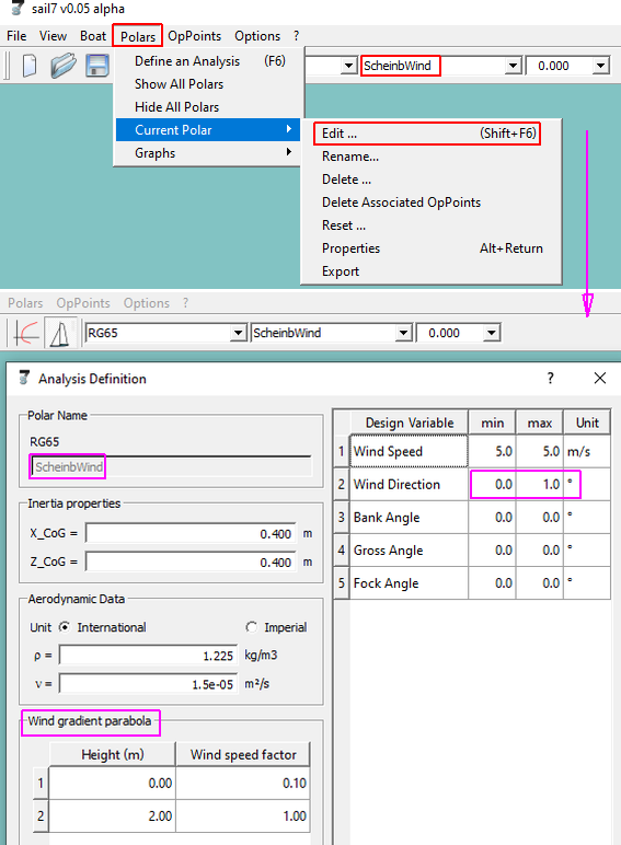

Man kann offensichtlich eine ganze Sammlung von Polaren anlegen.
Die sollten sich wohl immer nur in einem Parameter unterscheiden => hier Winkel Scheinbarer Wind.
Der wird nach Editierung im Polaren-Konfigurator als Gruppe bezeichnet
und anschließend per Analyze durchgespielt.
Die einzelnen Werte lassen sich dann über das rechte obere Dropdown-Feld betrachten.
Was ich bislang noch nicht so recht verinnerlichen konnte, war ein systematischer Workflow
und die logische Eingrenzung in der Vorgehensweise.
Da müsste man wohl zuerst das besser dokumentierte "Flieger"-Programm studieren.
(inzwischen kriege ich anscheinend auch das Swingrigg hin
Edit: mechanisch funktioniert das Swingrigg, leider mag die Strömungsdarstellung den Trick gar nicht)
Polaren-Konfigurator Sail7

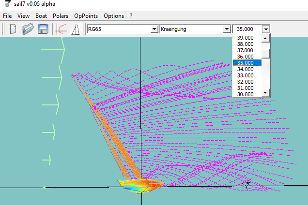

Beitrag: #8Beitragvon hammax » 22.04.2020, 07:02
… aktueller Stand bei Sail7.
So richtig anfangen kann ich damit immer noch nichts,
aber bei der Konfiguration entsteht schon mehr Durchblick.
Wenn man z.B. auf die Draufsicht klickt kann man mit dem Schieber rechts unten Höhenschnitte ansehen.
Wenn man auf Animation klickt, wird das Wertefeld eines Parameters durchgespielt => ESC Abbrechen.
Meine derzeitige Konfiguration (gespeichert unter Benutzer).
