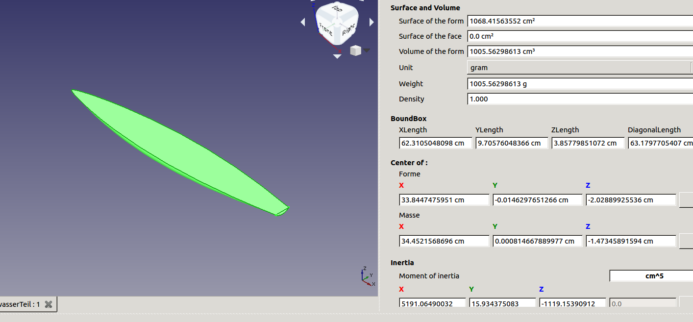

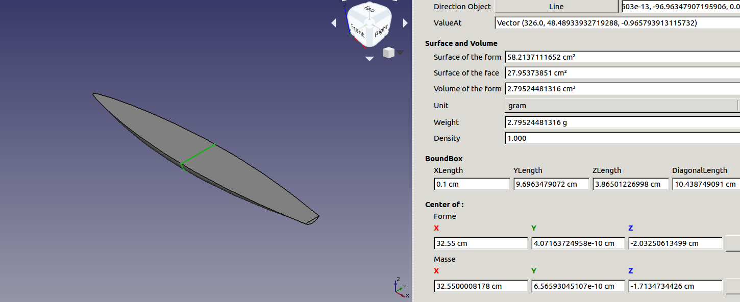

Ich habe mir mal die Mühe gegeben diese wichtigen Block- und Prismatischen Formkoeffizienten für den Bootsbau mittels Freecad und Excel zu berechnen.
Dazu braucht Ihr das Unterwasserteil und den Spant an der breitesten Stelle. Nebst Volumen des Unterwasserteiles die Max_Querschnittfläche des Spantes (nur Querschnittsfläche anklicken!!).
Dazu benötigt man das Macro: FCInfo.FCMakro
Am Beispiel meiner Stardust zeige ich euch das:
Die beiden Macros rechts als csv speichern und in die Excel Datei importieren.
Schaut euch als Beispiel meine Datei an.
Die Farben zeigen die wichtigen Daten an. Ich hoffe dies erleichtert den Bootsbau Design um eine weitere Komponente, auf Wunsch kann ich das noch ausbauen.

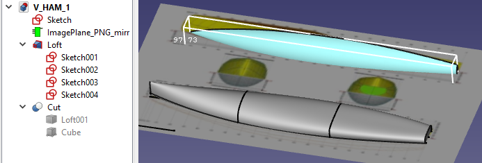

… ehrlich gesagt kann ich mit den Formkoeffizienten nicht soviel anfangen.
Sie mögen im direkten Vergleich mit ähnlichen Körpern irgendwo ab der 2. Stelle hinterm Komma was aussagen - zumindest sind sie dimensionslos, ähnlich zu anderen technischen Kenngrößen.
Wie man sieht ist der Block-Koeffizient auch in FreeCAD über die Darstellung der BoundingBox visualisierbar.
Volumen-Schwimmkörper im Verhältnis zum Container.
Der andere Koeffizient, Volumen-Schwimmkörper zu quasi "Zylindersegment" ist etwas feinfühliger.
Hilft das denn schon beim tatsächlich gesuchten Formwiderstand weiter?
Und bei wieviel % liegt der größte Querschnitt - siehe NACA Profildefinitionen?
Ich würde wahrscheinlich auch noch nach etwas suchen, das den Krümmungsgrad (Senten) beschreibt.
Sichtbar in den Krümmungskämmen der Splines.
BoundingBox
