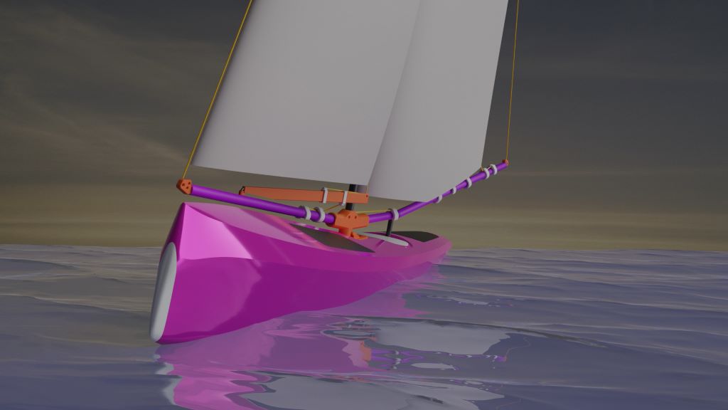

klingt hochtrabend, aber mein erstes Ergebnis in Blender ist, glaube ich, ganz anprechend geraten. Erst wollte ich in Blender nur die Passgenauigkeit meines in FreeCAD entwickelten Baukastens überprüfen. Das war natürlich wieder mal nicht so eben schnell mit links gemacht. Blender ist m.E. noch komplexer als FreeCAD. Dafür kann man solche netten Spielereien machen.
Das Modell ist komplett aus den Baukasten-STLs zusammengesetzt, das Drumherum stammt im Wesentlichen aus Blender.
Dank an Andreas "Kuddel" Kudella, der mir beim Umgang mit Blender maßgeblich geholfen hat.

Achim gratuliere dir wie schnell du dich in Blender eingearbeitet hast. Auch Kuddel sei Dank der mir ebenfalls sehr geholfen hat.
Ich bin erstaunt wie ähnlich deine Stingray gegenüber meiner Stardust2 geworden ist mit Freecad. Dabei ist die Integration vom Empfänger bei dir noch besser gelöst.
Siehe: viewtopic.php?f=24&t=2706&start=40#p30612
Ich hoffe wir können mal im 2022 einen echten Vergleich auf dem Wasser starten.
Jetzt habe ich einen neuen Segelsatz im Freecad entworfen in Anlehnung von Torti's Idee mal sehen wie ich dazu komme.
viewtopic.php?f=26&t=3106&start=10#p31059

gibt es da auch noch Ansichten von den anderen Seiten?
Ganz konkrete Frage, wo siehts du die Unterschiede zur Ausgangskonstruktion?

Udo, was ist bei Dir die Ausgangskonstruktion? Meinst Du Andy's Version? Andy hatte einen gerade Steven gezeichnet. Ich habe das Deck am Bug etwas eingezogen und den Verlauf des Chines etwas verändert, so dass sich über Wasser ein negativ ausfallender Steven ergab, d.h. die Stingray hat dadurch die Anmutung eines Wave-Piercer Bugs. Deshalb sitzt der Bumper auch nur unterhalb des Knicks. Das ist im eentlichen eine optische Geschichte, obwohl mein Eindruck ist, dass sich das bei Tauchgängen positiv bemerkbar macht. Aber für eine echte Aussage dazu bin ich mit dem Boot noch nicht genug gesegelt.
Mehr Bilder habe ich derzeit nicht. Natürlich lassen die sich erzeugen. Ich müsste dazu jeweils die Szene neu bauen. Wenn ich mal etwas Muße habe, mache ich das vielleicht. Die Bilder in Blender zu machen ist im Moment nicht unbedingt meine Hauptbaustelle.
