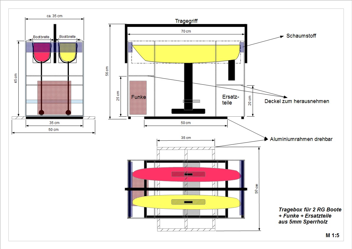

Heute hab ich mir mal Gedanken gemacht wie ich problemlos 2 Boote zum Wasser bekomme.
Man hat ja doch einiges zu tragen. Funke, Ständer, Box mit Ersatzteilen,
Kleinigkeit zu Essen/Trinken usw..
Meine Idee, eine Box die auch als Ständer dient und den Rest aufnimmt.
Die Abmessung sollte max. ca. L=70cm, B=35cm, H m. Tragegriff=60cm sein.
Herausgekommen ist dieser Entwurf.
Die Idee mit dem drehbaren Rahmen unter der Box ist, das die Standfestigkeit erhöht wird und die Boote
aufgeriggt in der Box stehen können.
Ich werde über den Winter die Box mal bauen.
Was denkt ihr, ist das eine Lösung u. so praktikabel :?:

Hallo Kai,
So eine amtliche Transportkiste hat schon was, steht auch auf meiner Wunschliste. Vielleicht könntest du die Funke und Ersatzteile von der Seite zugängig machen, dann muss man nicht die Boote rausnehmen, um dort ranzukommen.

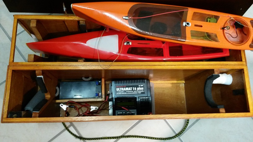

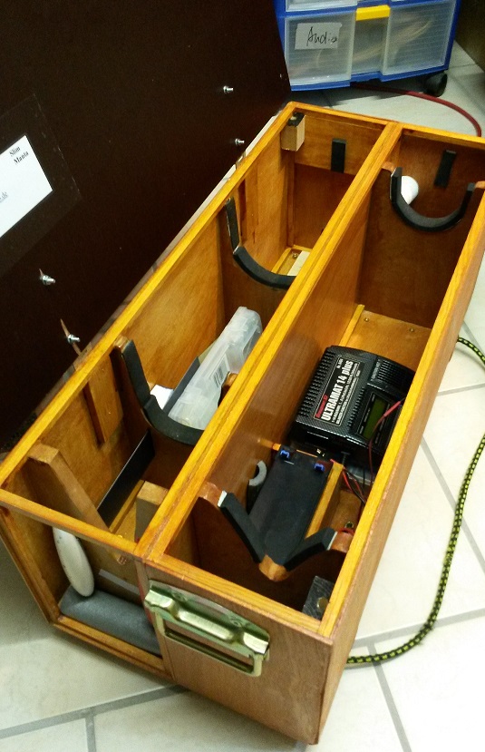

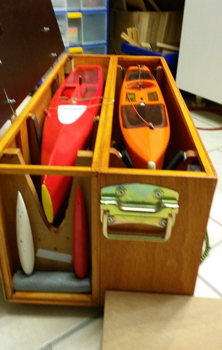

Ich hatte vor 3 Jahren dieselbe Idee, 2 RG´s mit Zubehör in einer Box!
zum gefahrlosen Transport zb. mit 2 Kollegen und 6 RG´s zu den Regatten oder
in den Urlaub fahren.
Meine Box hat kofferraumfreundliche 71x31x27cm (LxBxH), da ich die Kiele abmontiert
transportiere, die Ruder bleiben dran; je nach Windverhältnissen wechselt man ja eh die
Kiele... weiterhin hab ich einen 12 Volt Akku und Ladegerät integriert,
Funke etc hab ich in einem kleinen weiteren Koffer, das alles auf einen Sackkarren,
Segel dazu, der Weg vom Parkplatz zum See ist zt. sehr weit....
überdenke die Maße Deiner Konstruktion, ne Kiste mit 70cm Länge + 60 cm Höhe passt nicht in jeden
normalen Kofferraum :)

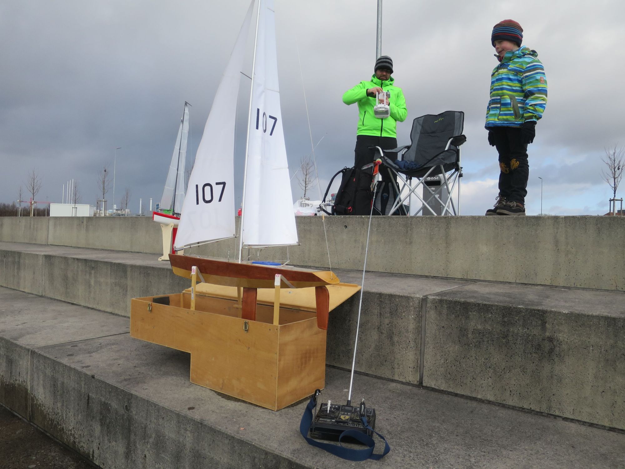

ist zwar nicht für RG65 sondern IOM, aber ich hatte vor 15 Jahren eine Kiste zum Transport meiner Woodpecker auf dem Roller gebaut. Auch der Mast war zweiteilig und passte rein...
Hier ein Bild von letztem Wochenende, hatte die Woodpecker nach sicher 10 Jahren wieder aus der Kiste geholt und zusammen mit der aus dem Forum erstandenen GR65 in Böblingen gesegelt.
Sehr praktisch wieder der in die Kiste einsteckbare Bootsständer. Für die GR65 muss ich mir auch noch was Sinnvolles überlegen ;)
Viele Grüße, Philipp

Hallo Martin,
das mit dem seitlichen Zugang werde ich mal überlegen, ist eine gute Idee :idea:

Hallo Matthias,
deine Box sieht gut aus, sie ist meiner Idee sehr ähnlich. :tup:
In der Breite kann ich wohl noch ein paar cm sparen, die Höhe brauch ich aber, ich lass die Kiele am Boot.
Der Tragegriff wird umklappbar, so ist die Box dann 45cm hoch.
Außerdem ist mein Auto nicht ganz so klein 8-) .
