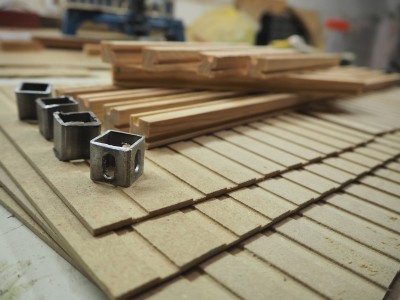

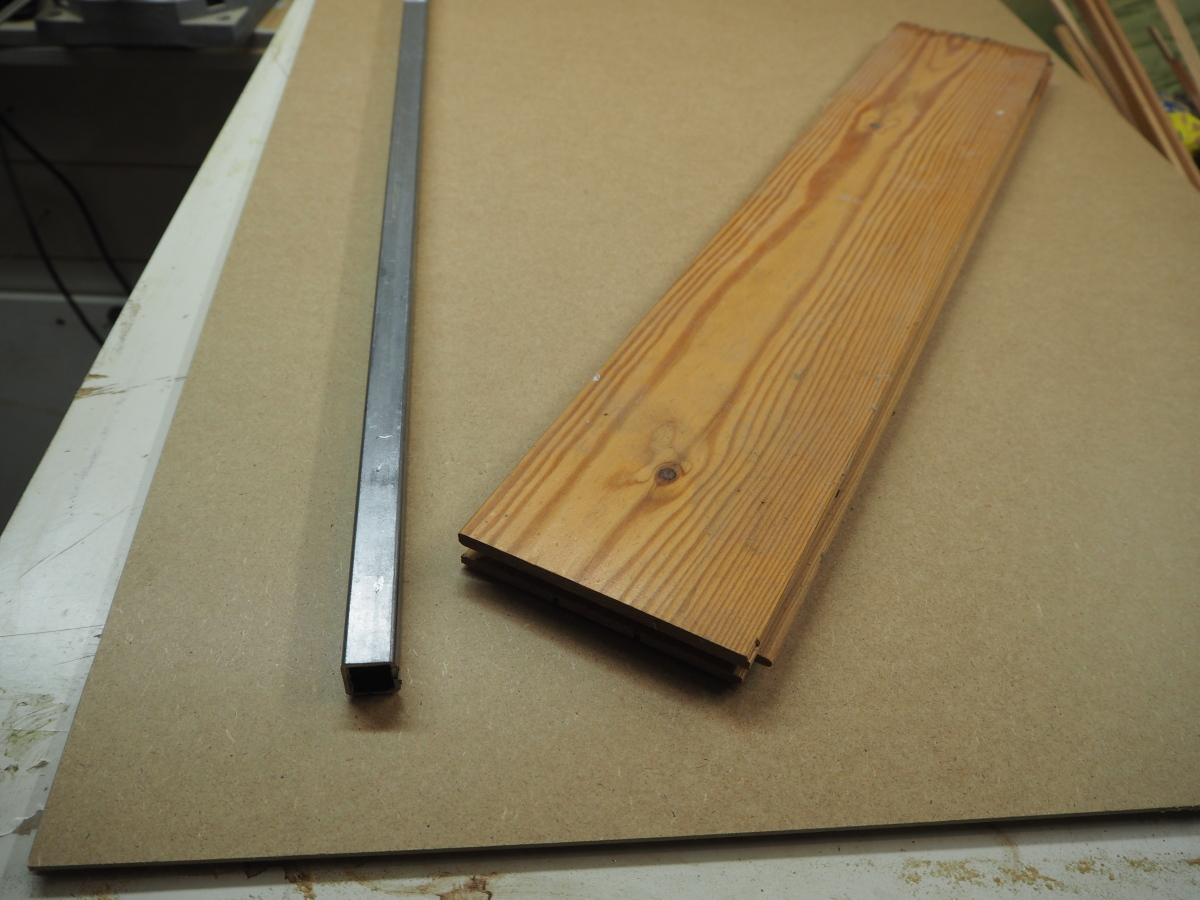

Hallo Leute,

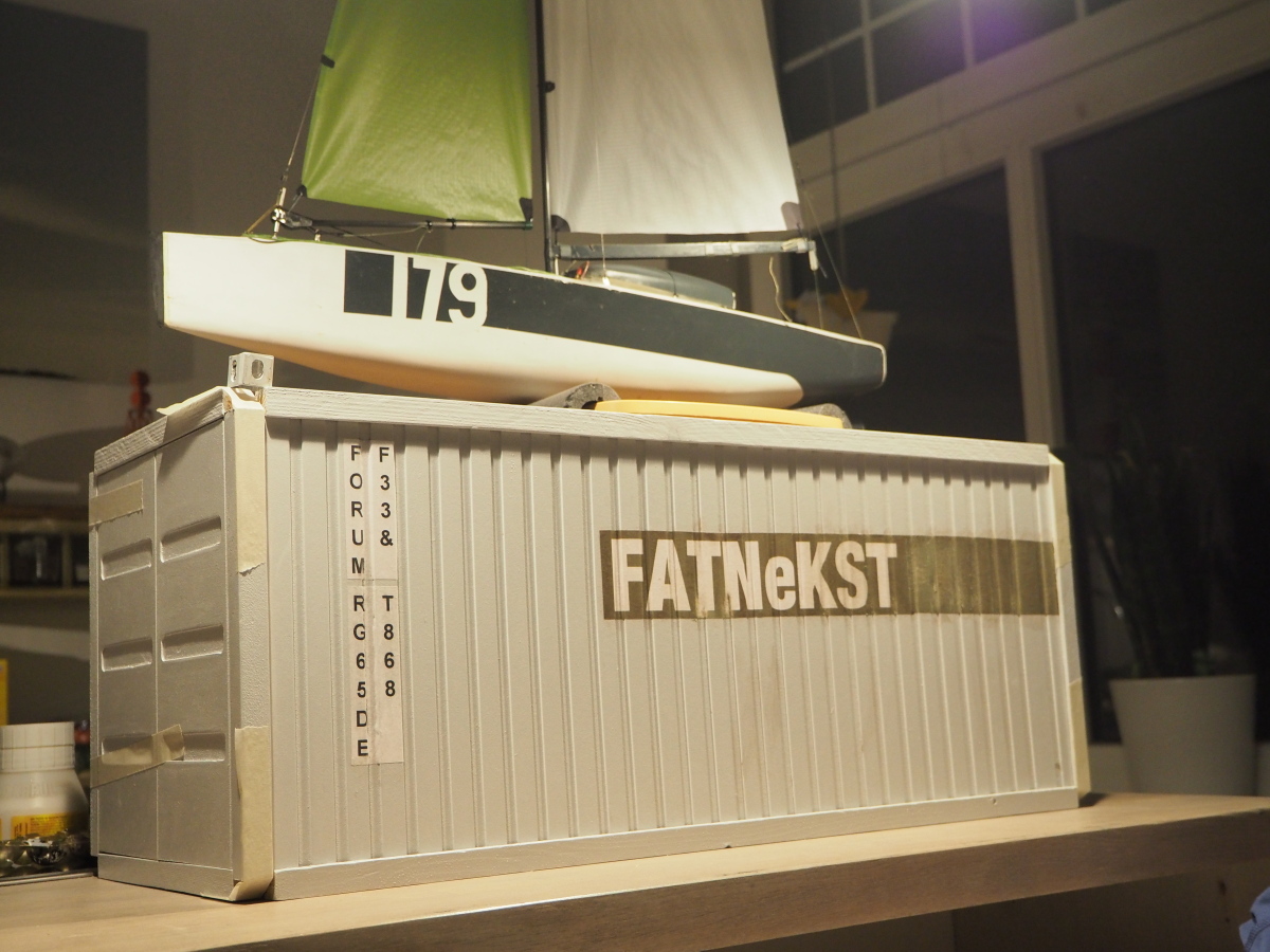

Nachdem mein Boot nun ein Jahr in einem ausrangierten Ikea-Mülleimer transportiert und abgestellt wurde, sollte eine würdige Transportmöglichkeit her. Und wenn eine Farr 400 in einem Container transportiert werden kann, sollte das mit einer RG 65 auch gehen. Weil ich eine möglichst handliche Transportmöglichkeit wollte, habe ich die Größe so festgelegt, dass der Großbaum soeben senkrecht in die Kiste passt - eine Transportmöglichkeit für die Segel auch im Container ist geplant, der Mast ist dafür teilbar. Dadurch ergibt sich ein Maßstab von 1:10 und damit 25,9 cm Höhe und 24,4cm Breite. Die Länge (der Öffnung) ist innen 66,1cm - wenn ein Boot nicht reinpasst, darf es eh nicht mit zur Regatta. Maßstäblich eigentlich zu lang für einen 20-Fuß-Container, aber egal.

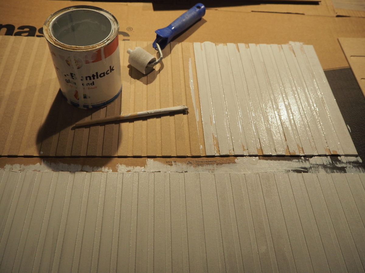

An diesem Wochenende konnte ich aus recht einfachen Ausgangsmaterial schon den Rohbau zaubern.
Bildershow:
Material
Der Bausatz
Anstrich
Stand heute abend
Wie das Boot dann darin wohnt: siehe Fortsetzung...

Beitrag: #2Beitragvon evo3 » 07.12.2015, 09:52
Hallo Martin,
tolle Idee, sieht auf jeden Fall schon klasse aus. :tup: Wie ein echter Container.
Bin auf das Innenleben gespannt.
