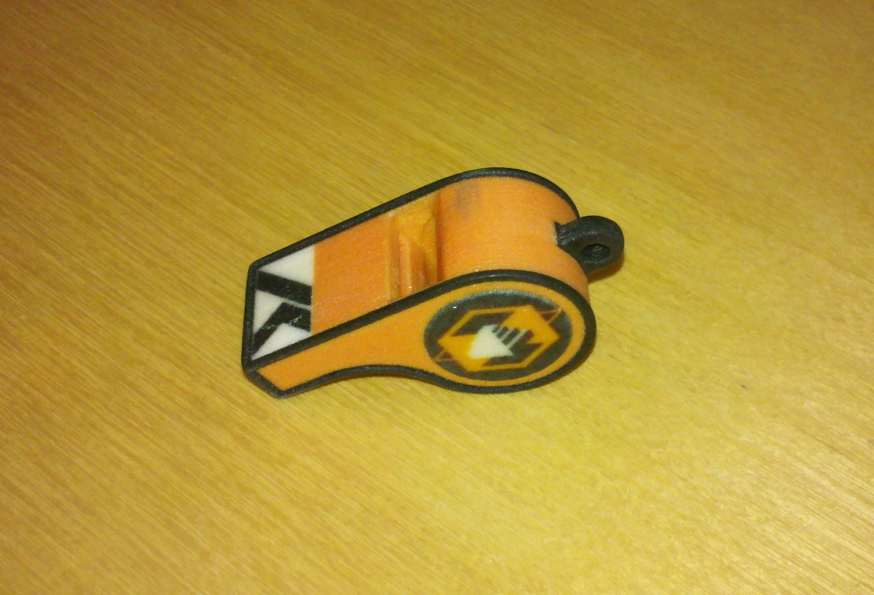

Es gibt auch noch ein 2. Verfahren neben dem erstellen von Schichten aus dünnen ABS Fäden.
Die Modelle der Z-Corporation im deutschen Vertrieb bei der Fa. Kisters.
Die Druckteile werden Schicht für Schicht mit einem Pulver aufgebaut. das an den entsprechenden Stellen mit einer Flüssigkeit gehärtet wird. Nach der Beendigung des Druckvorgangs muss das Bauteil aber dann noch mit einem Harz gebunden werden. Dann ist es recht stabil und die Oberfläche ist zwar nicht gut, aber deutlich besser als bei den ABS Drucksystemen.
Farbige Oberflächen, Logos und Schriften kann man gleich mit eindrucken.
Haltbarkeit und mechanische Stabilität sind aber auch hier eher mau...
Über das Gewicht brauchen wir nicht weiter sprechen :D
Aber Fertigteile können geschliffen werden oder mit CFK beschichtet werden.
Die gedruckten ABS Teile lassen sich recht bescheiden schleifen. Hab ich schon ausprobiert. Und wenn ich überlaminiere, dann such ich mir lieber ein Kernmaterial, dass gefräst werden kann, leichter ist und dann ohne Nachbearbeitung laminierbar ist...
