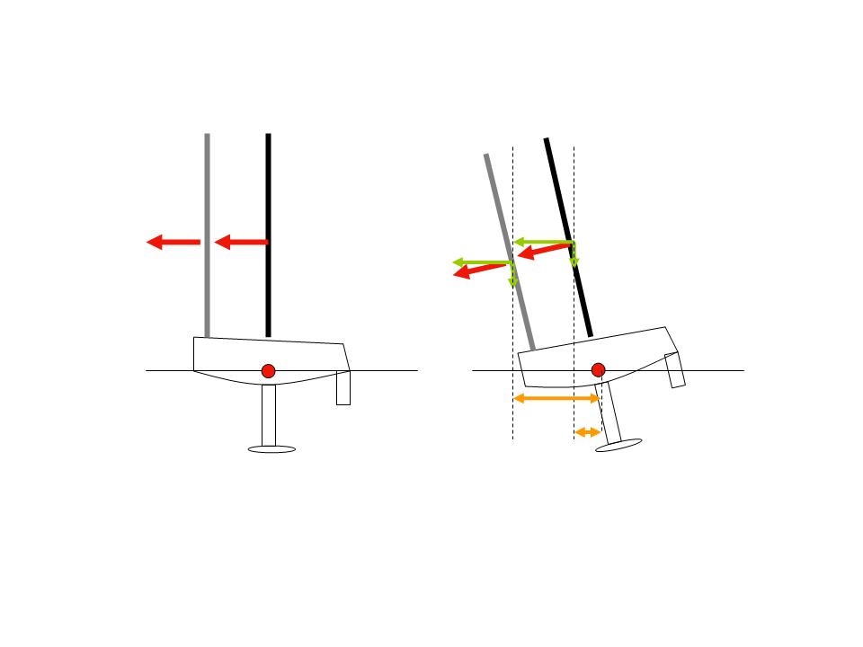

War da mal kreativ auf powerpoint. Macht echt Spass die kleinen Boote damit zu zeichnen!
haha, Rainer, Skizze gilt auch für dich ;-)
Macht die Skizze meinen Text nun verständlich?
Grüsse Tobi
Newnip

Ja deine Skizze ist gut, wobei die Frage ja war, wie komme ich von Bild 1 nach Bild 2?
Habe mal mein FEM bemüht und dir ein paar Varianten aufgezeigt.
Im Anhang: ( qualitativ übertrieben deformiert dargestellt )
Bild 1 und 2 ist klar.
Bild 3 und 4 habe ich ein konstantes Moment am Mastfuß und Mastkopf angebracht und die
Auflagerreaktionen bleiben konstant - Drehmoment ist halt ein flächenflüchtiger Vektor - w.z.b.w.

Du hast natürlich absolut Recht was du zu Luv/Leegierigkeit geschrieben hast. Das Mast kann in Relation zur Kielfinne natürlch nicht beliebig weit zum Bug/ Heck hin verschoben werden, da das Boot dann nicht mehr neutral segeln würde.
Die Problematik der Luv/Leegierigkeit möchte ich hier aber nicht betrachten! ich möchte nur wissen welche Vorwindkonfiguration weniger zum Unterschneiden neigt. Mast eher hinten /Mast eher vorne. Luv/ Leegierigkeit möchte ich mal völlig ausblenden!
@Rainer
Interessante Darstellung! Ich verstehe sie aber nicht ganz...
Welcher Fall soll nun der Realität entsprechen? Weshalb unterscheidest du die zwei verschiednen Momentangriffspunkte am Mastfuss und am Kraftangriffspunkt?
Wenn ich mir das anschaue entspricht das letzte Beispiel der Realität! Wie sähe denn das jetzt aus, wenn der Mast vor dem Drehpukt stehen würde?
