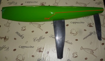

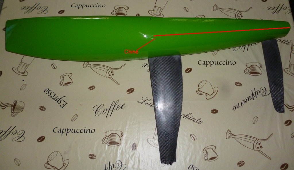

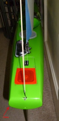

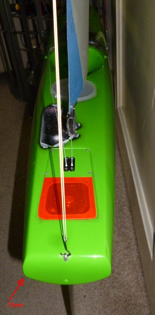

Beitrag: #26Beitragvon Torti » 10.10.2012, 17:41
mal drei bilder meiner iom.
die vorlage und referenz war die unrund von michael.
leider lief das boot für mich als anfänger zu unrund. ;) deshalb fing ich an die kiste komplett zu ändern...
die rockerline läuft ab der flosse viel flacher zum heck (saugeffekt verringern), das komplette heck ist viel schmaler geworden und das achterdeck fällt zum heckspiegel ab. durch diese änderungen ergaben sich zwei probleme: volumenverlust im ganzen und dadurch zu viel tiefgang, ausserdem ein nicht mehr tragfähiges heck (auftriebsverlust ohne ende).
problem eins ließ sich durch eine volumenverschiebung ins vorschiff lösen.
problem zwei musste durch eine änderung des designs gelöst werden. einzige möglichkeit war aus dem rundspanter im heckbereich eine elipse zu machen und dann die bordwände oberhalb der wasserlinie einzuziehen. also krängung analysiert und die wasserlinie bei ca. 25grad krängung als knickpunkt festgelegt. was passiert dann? chines... :)
natürlich habe ich den knick nicht messerscharf ausgelegt, denn das würde nicht zum boot passen!
also...
schmaler arsch gerettet und als nicht erwarteter pluspunkt: der bug schiebt sich bei lage leicht aus dem wasser und das heck berührt nur hauchzart das wasser.
