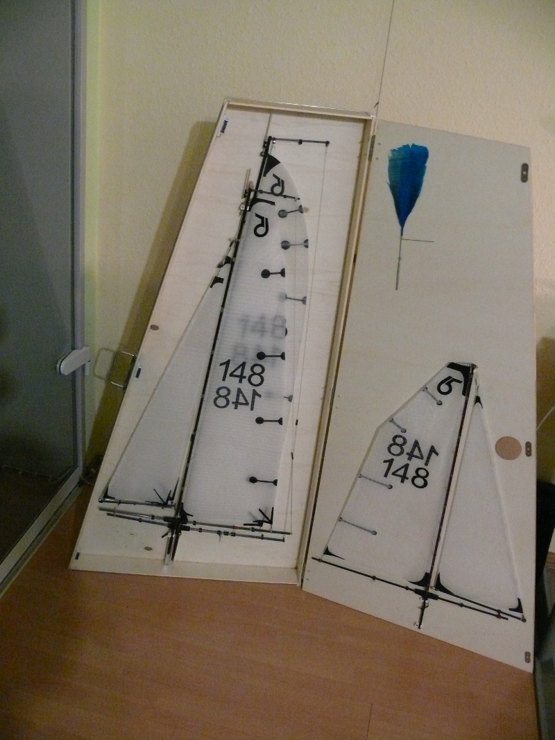

Hallo Modellsegelfreunde,
habe meinen ersten Rig- Koffer gebastelt :bounce:
Hier finded 1x A,1x B und 1x C Rig platz.
Das Gewicht ist entsprechend der sehr guten Robustheit etwas hoch.
Aber mein Auto packt das gerade noch :lol:
mfG looney

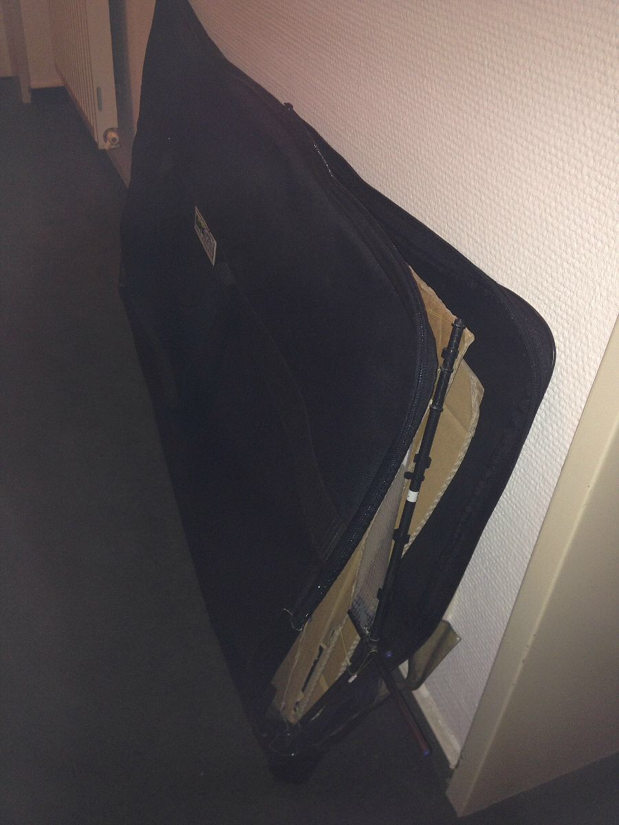

da ich keine Lust auf die DSV- Diskussion habe :oops: lieber sachdienliche Hinweise zu Deiner Frage nach Alternativen: bei obelink habe ich mir die kleinere Version von http://www.obelink.de/campingzubehoer/s ... _id%3D2798 geholt, siehe nachfolgendes Bild.
Die Große Tasche gemäß Link ist besser für IOM, die kleinere Version habe ich dagegen nochmals umgeschlagen (und mit Panzerband fixiert), dann einfach Pappe als Trennung zwischen die Riggs, und das A-aRigg schaut zwar mit dem Mastfußlager 50mm raus finde ich aber nicht störend, der Reisverschluss kann bis über den Mastfuss geschlossen werden wobei B- und C- Rigg aber komplett in der Tasche verschwinden ...
und ich habe seit dem eine wasserdichte Tasche an der einen und meinen Helikoffer an der anderen Hand ... das war's.

Beitrag: #7Beitragvon Rio » 28.04.2015, 10:49
Ich habe auch zwei Riggkisten. Eine für IOM für 3 Riggs, 2 Ruder, Wanten und Mastgegenlager und eine Kiste für momentan 7 RG-Riggs. Diese ist allerdings 4 mal dicker und passt garde so in den Passarati.
Vorteil der Kisten: guter Schutz der Riggs, Nachteil: sperrig und unter Umständen klappert der Inhalt während der Fahrt. Auch im Treppenhaus haut man mal gerne laut polternd an Wände oder das Treppengeländer. Auch das Gewicht ist nicht ganz ohne.

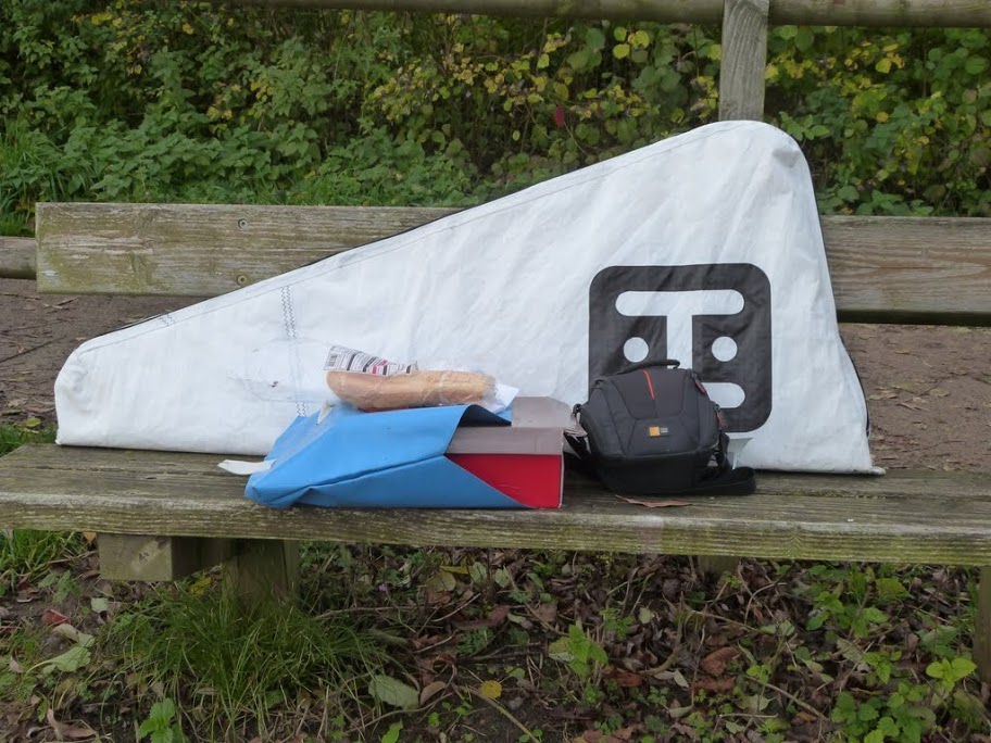

Die schönste Riggtasche habe ich bisher bei Tobi gesehen. Sehr passgenau geschnitten mit Reißverschluss und aus Dracon-Segelstoff.
Foto Tobias Laux
Vielleicht muss ich auch mal ein altes Segel hernehmen und die Nähmaschine anwerfen.

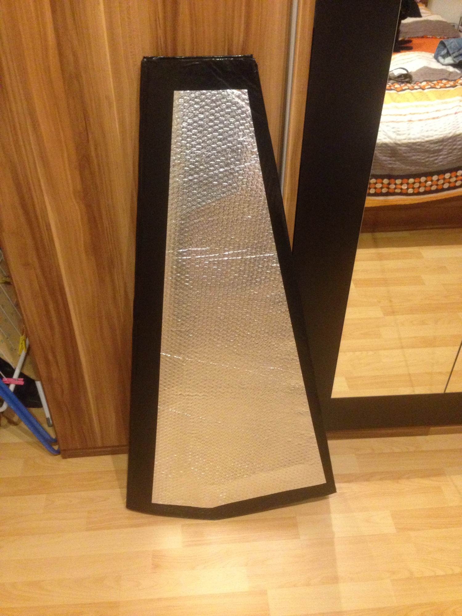

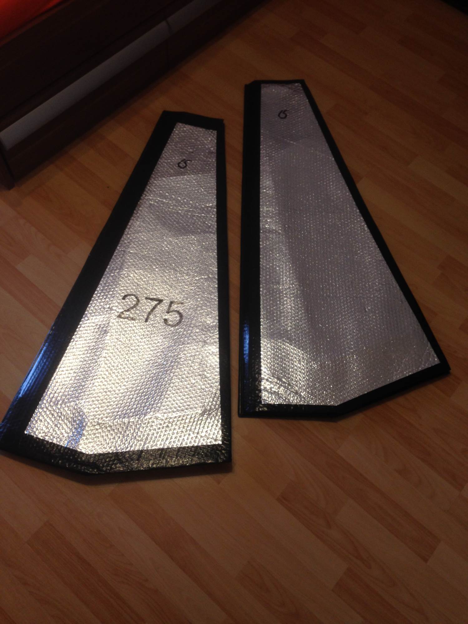

Servus zusammen!
nun habe ich glaube die Lösung für mich gefunden!
Ich habe letztens von einem sehr guten Freund IOM-Riggs inkl. Segel bekommen, welche in einer Segeltasche aus Luftpolsterfolie mit Alubeschichtung waren.
Diese Segeltasche war ab diesem Zeitpunkt dann mein "Muster".
Los ging es mit Material besorgen!
Luftpolsterfolie habe ich in der Bucht gefunden zu einem guten Preis (nicht ganz 3€ / m²).
Der Stabilität wegen bin ich in den Baumarkt gefahren und habe mir 2m lange Aluminiumrohre (10x1) besorgt.
Dann fehlte nur noch "Panzertape" 8-) und der Optik wegen musste dieses schwarz sein und nicht silber! ;)
Und zu guter letzt noch selbstklebendes "Klettband" wegen dem verschliessen der Tasche. Das hatte ich aber noch rumliegen ;)
Arbeitszeit für die erste Tasche ca. 3h! Die zweite ging dann schon schneller ;)
Materialkosten pro Tasche ca. 20€
Fertig
"geöffnet"
beide Taschen fertig!
In die Tasche gehen genau 3 Swingriggs hinein. Dabei ist sie sehr leicht und könnte im Auto platzsparend auf der Hutablage transportiert werden.
Jetzt muss ich mir nur noch 1 Tasche für konventionelle Riggs bauen!
Wer Verbesserungen sieht kann diese gerne anbringen!

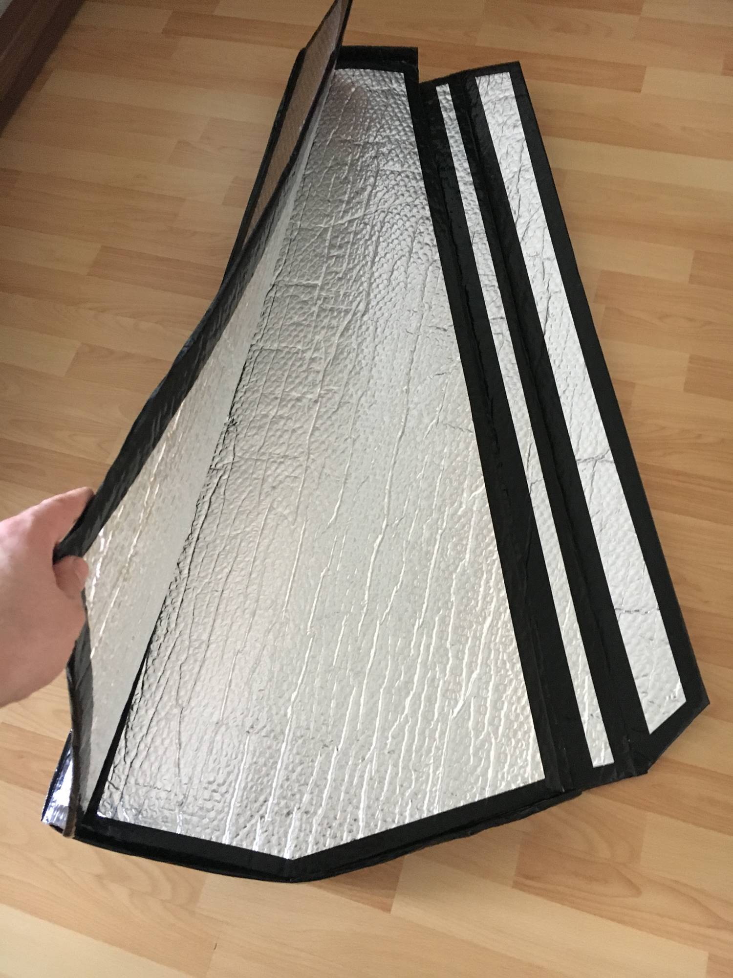

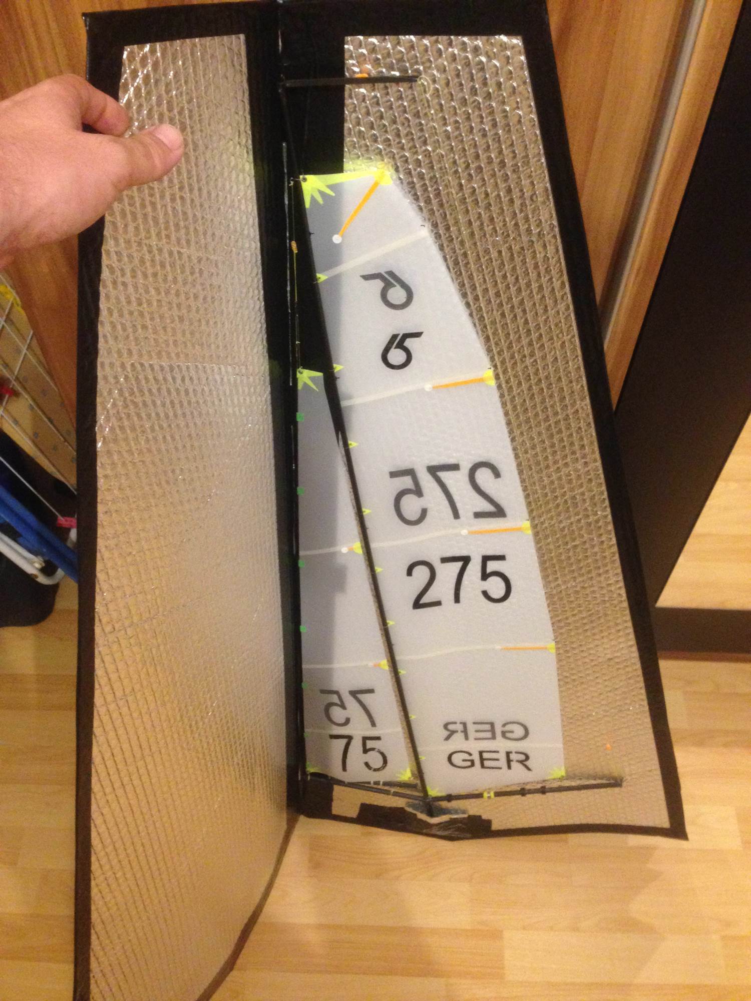

Beitrag: #10Beitragvon Donk » 30.10.2016, 12:03
update...

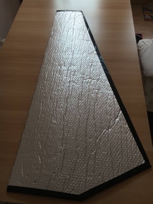

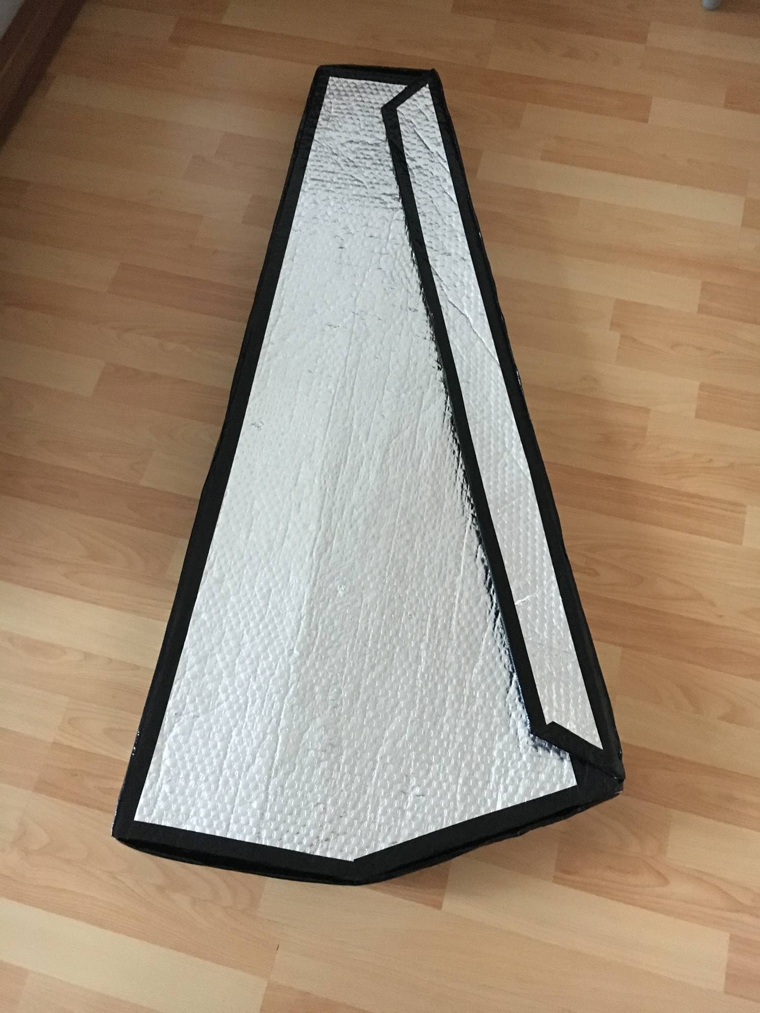

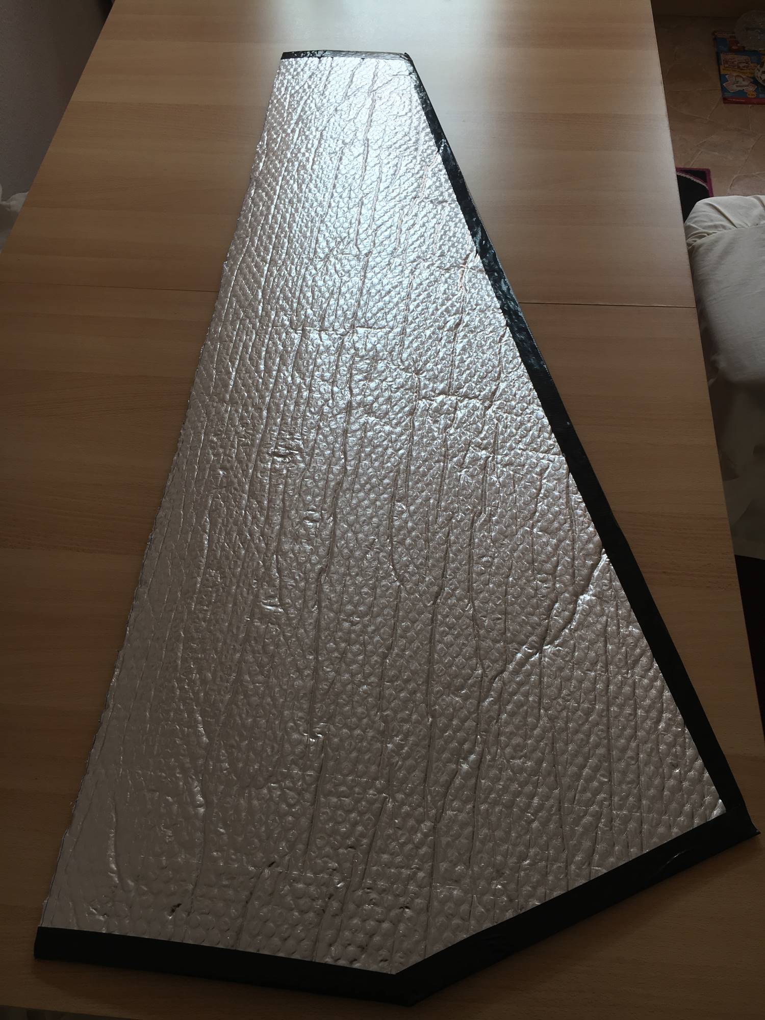

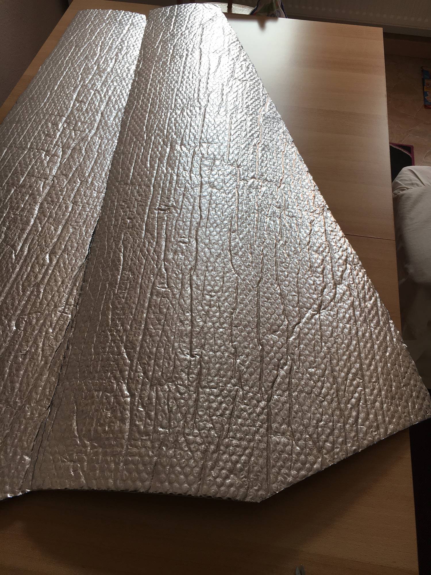

so richtig glücklich bin ich noch nicht... die Maße waren dann doch etwas zu "groß" gewählt.
Die Dicke der Folie liegt auch nicht bei 7mm sondern entgegen der Herstellerangabe bei ca. 5-6mm! Das macht bei einer mehrlagigen Bauweise richtig viel aus.
Mit den oben angegebenen Abmessungen habe ich nun 8 Riggs! (pro Fach 2 Stück) in die fertige Segeltasche hineinbekommen!
Auch gut! Eine Tasche und alles drin was man so braucht :D
Ein Griff zum tragen sollte auch noch ran und das Klett fehlt noch bei meiner Tasche!
Ansonsten bin ich komplett ohne "Verstärkungen" durch Alu, Holz oder ähnliches ausgekommen! Die Tasche ist nur durch Folie und Panzertape sehr stabil! Das ist natürlich wieder super wegen dem Gesamtgewicht 8-)
Zuschnitt
"fertige" Tasche
Innenansicht
Jetzt muss ich mal mein Klettband suchen und bei Gelegenheit noch die Tasche für "konventionelle" Riggs bauen.
Achso noch als Abschließender Tipp: ;)
Wenn das Rigg in der Tasche liegt, kann man sich Halter und Verstärkungen auf die Folie machen um die Haltbarkeit zu erhöhen 8-)
Als Halter habe ich aus Draht gebogene Hacken im Kopf, welche dann mittels "Schnippsgummi" das Rigg halten bzw. gegen herumrutschen sichern.
Na mal sehen wie es wird...
