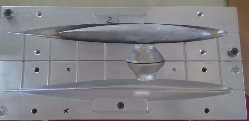

Beitrag: #5Beitragvon SACHSENPOWER » 02.03.2018, 11:10
Moinmoin,
hier mal ein Bild von der 10R Form mit einem eingelegten IOM-Ballast. Man sieht so gut, dass der neue etwas gestreckter ist. Wie gesagt ist der für RG eine scalierte Version des 10R.

Re: Kielgewichte/Bleibomben Bezugsquelle
Beitrag: #6Beitragvon GER O » 07.03.2018, 16:10
Hi Jens,
die Form sieht gut aus. Ich kann das auf dem Foto nicht erkennen, ist das klassisch Aluminium oder ein Gusskunststoff?
Beitrag: #7Beitragvon evo3 » 07.03.2018, 19:07
Das ist bestimmt Alu, Kunststoff glaube ich nicht. Der würde doch schmelzen, oder?
Beitrag: #8Beitragvon SACHSENPOWER » 08.03.2018, 17:56
Aluminium, spannungsarm geglühtes Gussmaterial.
