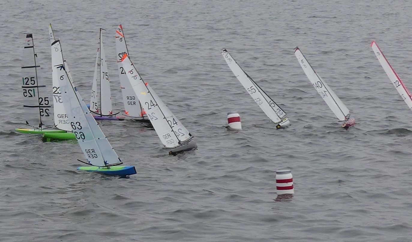

Schau doch mal bei Ankerbojen. Ich habe die Kleinen. Die sind manchmal etwas lütt. Ich würde zukünftig auf 25-30cm Durchmesser gehen.

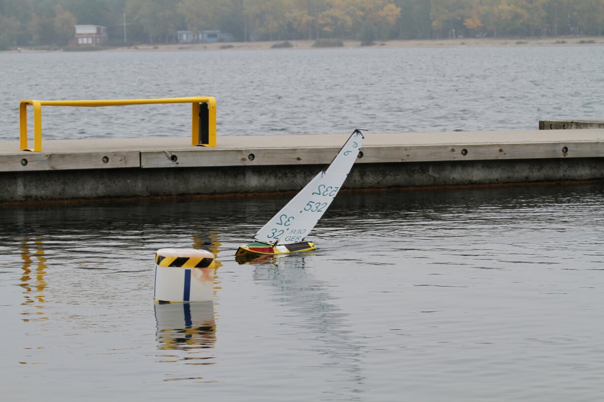

wir in Leipzig haben von Jens umfunktionierte Kanister! In der Größe von etwa: LxBxH ( 400x400x600)
Große Zahlen aufgeklebt und "Schwarz-Gelbes" Markierungsband drumherum.

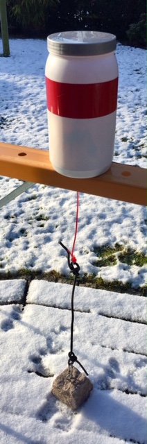

Die Bahnmarken sind transportabel und sollen bis 10m Wassertiefe funktionieren. Ich wollte möglichst die Länge der Leine mit trockenen Händen einstellen.
So sieht das System aus:
Unten Pflasterstein, dann Gummi (bei Welle), dann Wäscheleine (glatt und trocknet gut).

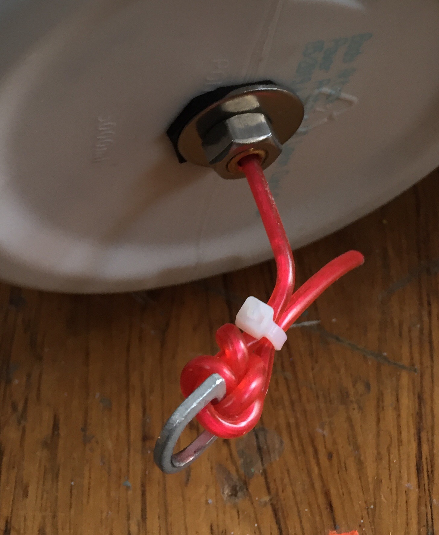

Im Boden der Dose (D14cm H28cm) ist ein 15cm D8x2mm Messingrohr mit M8 Gewinde am Ende im Boden verschraubt (2 Unterlegscheiben, Dichtung Moosgummi und Sika). Durch das Rohr geht die Leine in die Boje.
Innen ist das Ende des Rohrs über der Wasserlinie, es kommt also kein Wasser rein.

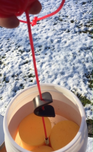

Auf dem Boden der Dose liegen 500g Blei mit Silikon festgeklebt, dann schwimmt die Boje aufrecht. Darüber drei Schwimmnudelstücke, falls doch mal Wasser reinkommt. Die ganze Leine befindet sich in der Boje und wird so weit wie nötig rausgezogen. Gesichert ist sie mit einer Gummischeibe mit zwei Löchern, kann also etwas nachgeben. Am Ende der Leine Achtknoten nicht vergessen!
Deckel drauf und fertig!

Donk hat geschrieben:wir in Leipzig haben von Jens umfunktionierte Kanister! In der Größe von etwa: LxBxH ( 400x400x600)
Alle Maßangaben allerdings ohne Gewähr :oops:
ob die Maße stimmen weiß ich auch nicht. Aber das Boot gefällt mir.
Ich verwende übrigens Styroporkugeln. Die werden aus zwei Hälften zusammengeklebt. Und bekommen senkrechte Streifen draufgemalt. Nachteil - sie leben nicht übermäßig lange. Vorteil - die vergleichsweise kurze Lebensdauer liegt darin begründet, dass sie bei Kontakten Schaden nehmen und nicht die Boote.

in Bremen und Burhave benutzen wir auch Ankerbojen mit ca. 25-30 cm Durchmesser. Gibt es z. B. auch hier https://www.svb.de/de/can-plastic-marki ... range.html
