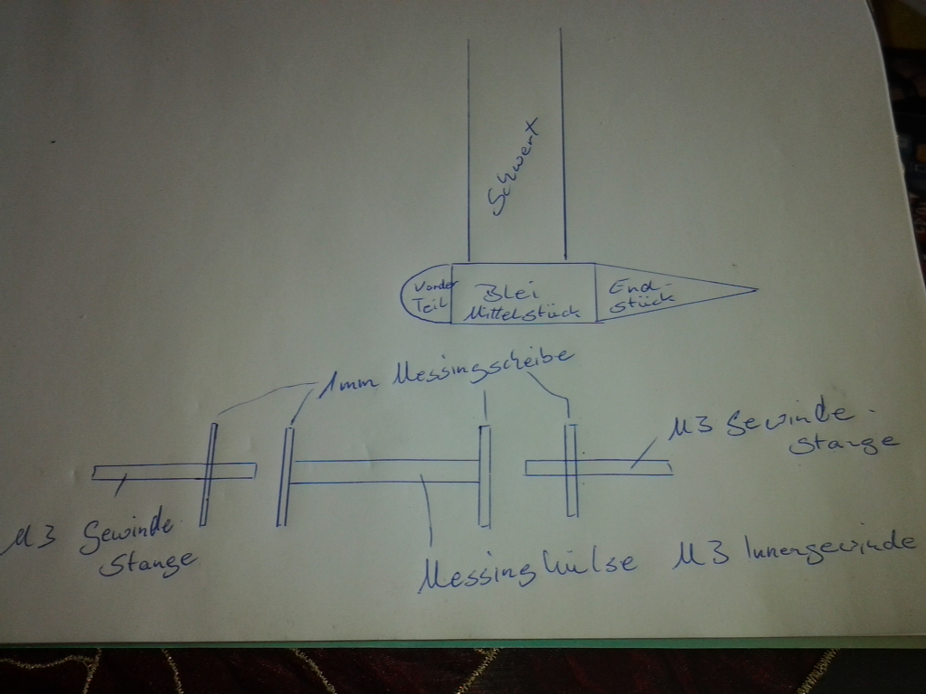

Beitrag: #10Beitragvon MK-Sven » 02.03.2014, 14:13
So, gestern mal ein wenig Gedanken über mein verstellbares Kielgewicht gemacht.
Herrausgekommen ist das:
Aufgefüllt wird mit Bleischeiben die fest verklebt sind an den jeweiligen Segmenten.
Und schön verschliffen werden.
Das mittlere Segment wird fest mit dem Schwert verklebt.
Vorder und Hinterteil sind schraubbar und durch unterschiedliche Längen und dadurch unterschiedliche Gewichte austauschbar.
Somit sollte sich ohne grossen Aufwand das Boot fix anpassen lassen.
Was meint Ihr dazu?
So long...
Sven
