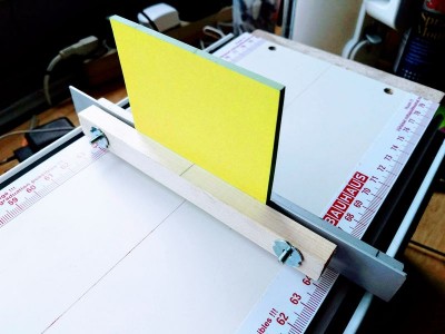

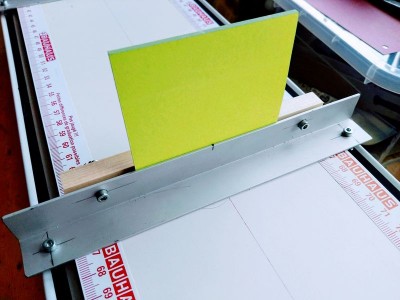

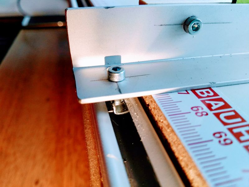

Bei meinen Vorbereitungen für der Bau der Orion Edge kam mir die Idee eine Helling zu bauen, die für alle möglichen Bootstypen und verschiedene Arbeiten gleichsam verwendbar ist. Erreicht werden sollte dies durch stufenlos in Schienen verstellbare, sog. Klemmstege in die die Spanten mittels Klemmleisten eingespannt werden.
Klemmsteg
Klemmleiste am Klemmsteg

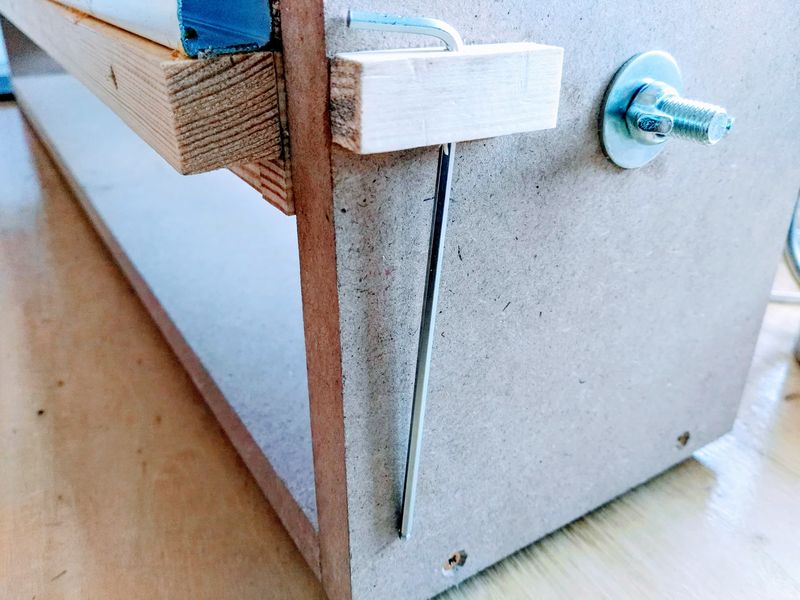

Der Verstellmechanismus

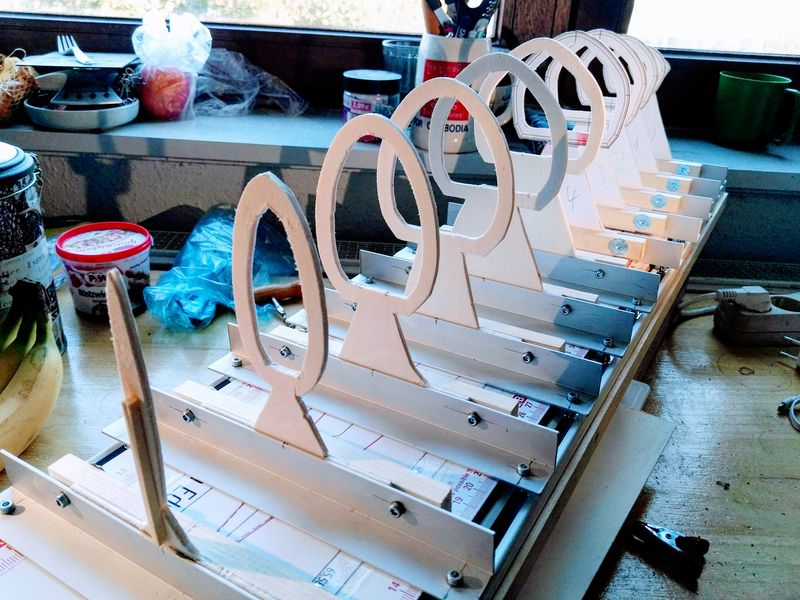

Helling mit 10 Klemmstegen

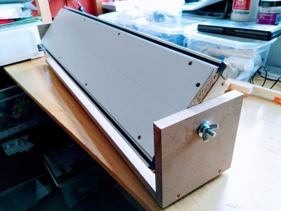

Die Arbeitsfläche der Helling kann zudem zu beiden Längsseiten um mehr als 90° rotieren oder auch ganz aus dem Korpus heraus genommen werden.
Die schwenkbare Arbeitsfläche der Helling

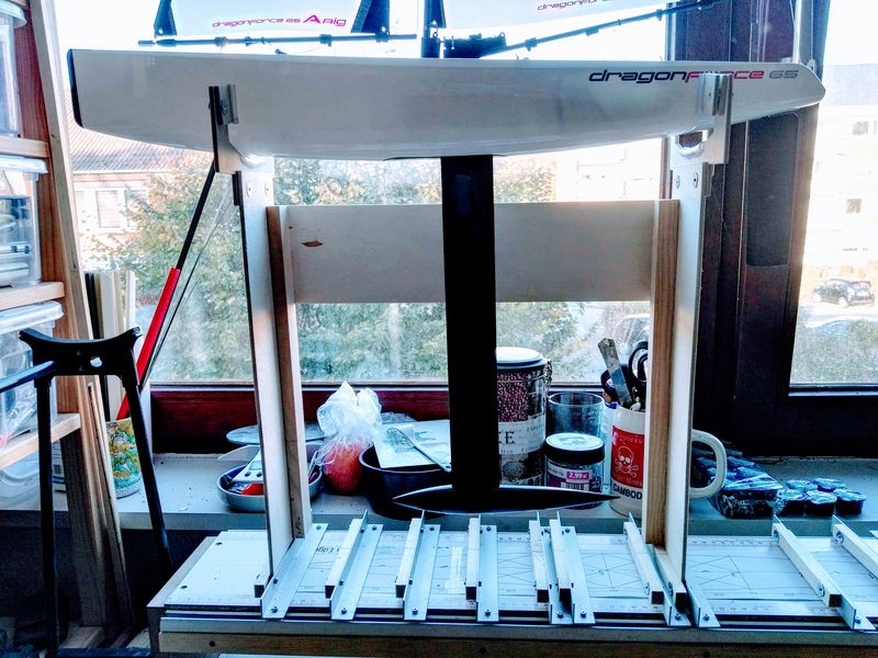

Wenn gerade kein Rumpf auf der Helling in Arbeit ist kann sie mit Rumpfhaltern, die in Klemmstege eingespannt werden, für Arbeiten am Rumpf genutzt werden. Dies wiederum mit und ohne montiertem Kiel.
Eingespannter Rumpfhalter
Rumpf mit Kiel im Halter
Dabei werden alle Einstellungen mit einem 3 mm Inbus vorgenommen.
Ich habe die Helling bisher zum Auftakeln meiner Dragon Force genutzt und nun stehen die Spanten der Orion Edge drauf. Bis jetzt bin ich sehr zufrieden mit dem Teil. Bin mal gespannt wie sie sich weiter bewährt.
