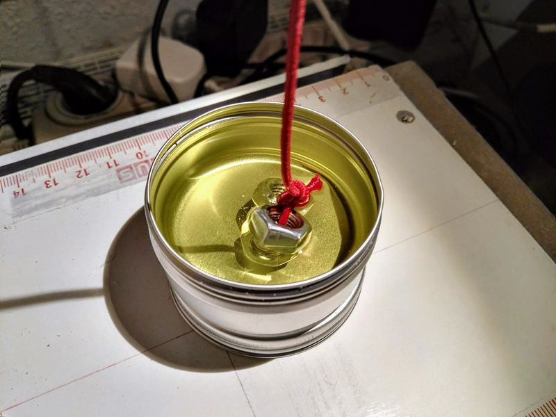

Ich habe gerade meine Mast-/Kieltasche eingebaut. Zum Einmessen habe ich einen Kreuzlinienlaser und zwei Lote a la Andy Hoffmann genutzt.
Beim Arbeiten mit den Loten ging mir recht schnell die ewige, mühsam zu bremsende Pendelei auf den Senkel. Das kostete mehr Zeit als die Messerei an sich.
Ich habe dann darüber nachgedacht, wie man das wohl wirksam dämpfen könnte. Die Lösung: Ich tauchte meine Lote (drei zusammen gebundene Muttern) in kleine Döschen mit dickflüssigem Spülmittel (Speiseöl ginge auch) und voila, kein Rumgependel mehr! Simpel, billig und wirksam! So ist mit Loten messen auf einmal sehr einfach.
Mein "Lot-Pendeldämpfer" ;-)

Ich habe einfach den Finger dran gehalten um das Pendel zu beruhigen und es dann sachte losgelassen so das es nur noch wenig Zeit benötigt um auszuschwingen. Dazu verwende ich Gewichte mit einer gedrehten Spitze. So richte ich den ganzen Rumpf auch noch an einer Linie (oder einem langen Stahllineal) auf der Bodenplatte aus. An dieser Linie richte ich dann zum einkleben der Schwert-Masttasche auch das Schwert+Blei aus. Dann kann man über die beiden Pendel und das Schwert peilen um zu sehen ob alle .. sprichwörtlich .. im Lot ist.
Ich mache das eigentlich lieber auf diese altmodische Art. Mit einem Kreuzlinienlaser etc.. arbeite ich nicht so gern.
