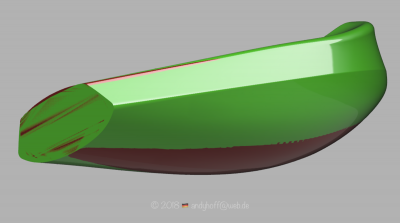

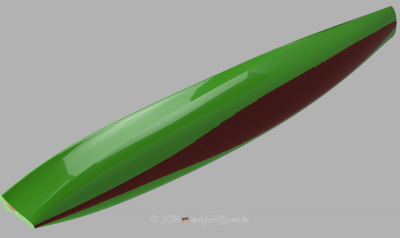

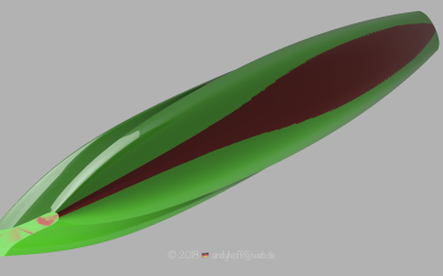

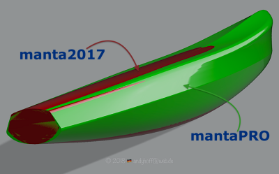

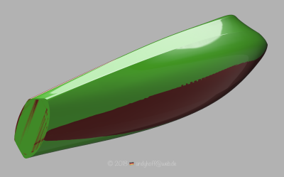

Aber es gab einige Fragen zu Unterschied zwischen m17 und mPRO.
Deswegen hab ich nochmal ein paar Screenshots herausgesucht die beide Rümpfe aus verschiedenen Perspektiven zeigen...
Rot ist dabei immer die m17 .. Grün die mPRO
Man kann also erkennen das die mPRO weniger Tiefgang, dafür aber etwas breiter ist und mehr U-Spant hat. Vor allem oben im Vorschiff hat die mPRO mehr V und hat eine ausgeprägte konkave Wölbung. Und die Chine ist nicht mehr scharfkantig sondern abgerundet. Ein kleiner Gag ist die Wulst vorne an der Deckkante die bis zum Bugfender immer deutlicher wird. Samuel wollte etwas besonderes .. ein wiedererkennbares Merkmal am Boot haben. Das habe ich in Fusion mit den Freiformflächen irgendwie hinmodelliert .. ich glaube das bringe ich so nie wieder hin ;)
