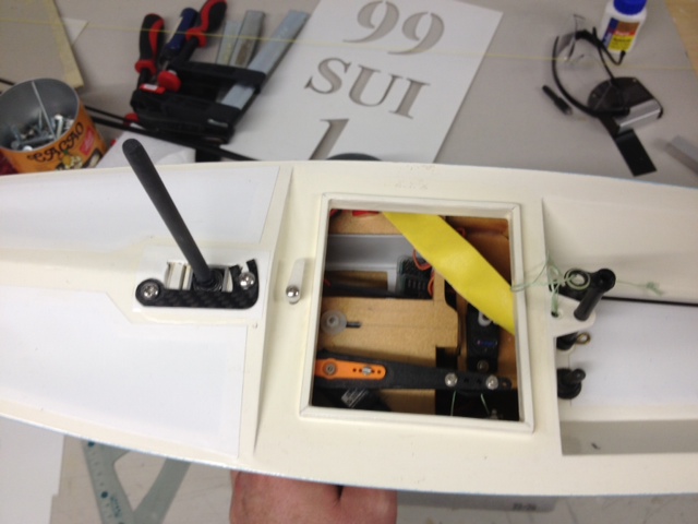

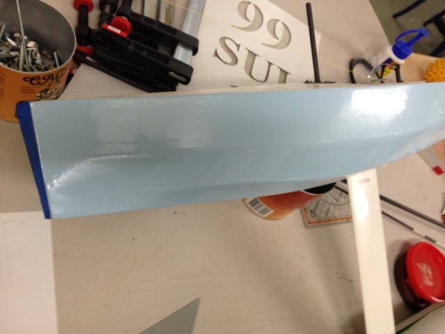

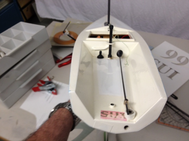

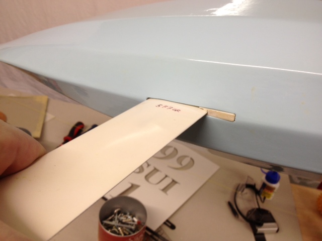

die Seabug finde ich ein tolles Boot. Ich habe die oberste Planke am Bug etwa 2 cm höher gebaut und etwa Mittschiffs auf die Original Linie zurückgeführt. Alles Hangelenk mal Pi mit dem langen Lineal so dass es einfach schön aussieht. Das hat gut funktioniert und dem Unterschneiden entgegen gewirkt. Rainer hatte später noch eine Seabug gezeichnet die im Bugbereich allgemein mehr Auftrieb hatte, dieser Plan kam aber, so glaube ich wenigstes nicht in Umlauf. Die Masse liefere ich noch nach, muss erstmal messen.
