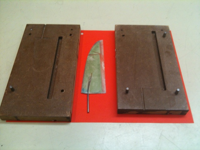

Dann habe ich mal was gezeichnet.
1. Versuch:
Länge 13cm, Breite oben (1.Profil) 45mm, Breite unten (7. Profil) 14mm bei 12.5cm, die letzten 5mm mit Spiline angepasst.
Ergebnis:
Ruder3.pdf
(25.5 KiB) 630-mal heruntergeladen
Ruder gebaut, getestet, Boot lässt sich in jedem Wind lenken.
Form und Testruder
2. Versuch
Länge auf 15cm vergrössert
Ergebnis:
RuderL4.pdf
(25.5 KiB) 629-mal heruntergeladen
Ruder gebaut, getestet.
Auch mit dem längeren Ruder war das Boot einwandfrei steuerbar.
Meiner Meinung nach, war es aber deutlich träger im Anspringen.
