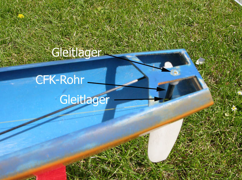

- GFK-Ruderblatt, ohne Welle 8g, Lagerung im Boot mit 2 Gleitlager (IGUS)

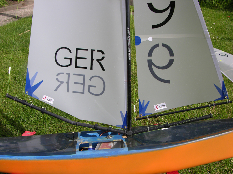

- Swingrigg
- Lagerung Swingrigg, Gleitlager IGUS

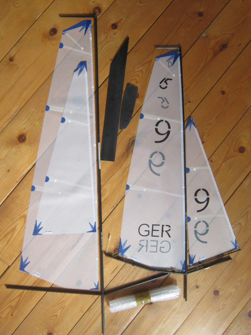

Neben den vorhandenen A- und D-Rigg baue ich noch ein hohes A-Rigg und je ein B- sowie C-Rigg. Wenn die Riggs fertig sind, baue ich noch zwei, drei Kiele. Die Lagerung des Riggs wird auf Kugellager umgestellt. Die Gleitlager für das Ruder sind klasse, da wackelt nichts.
Für das Rigg verwende ich in der Regel Skysharkrohre. Für den Mast, je nach Länge das 5 oder 7PT bzw. auch geklebte Kombinationen aus P2X und P-90 kommen zum Einsatz. Mir ist natürlich klar das auch ein 7x6 mm CFK-Rohr eine sehr gute Wahl ist, was Biegesteifigkeit und Gewicht angeht. Da ich meine Riggs oft nicht länger als 2 Monate habe und auch gelegentlich auf Bestellung baue, verwende ich diese Rohre, nach dem ich zwei Reklamationen hatte, nicht mehr. Es stellte sich jeweils heraus das die Masten so sark angefasst wurden das, dass Rohr zusammengedrückt wurde und nicht reparabel war.
Da die Skyshark-Rohre gewickelt sind ist es nahezu unmöglich diese Rohre zusamemnzudrücken und es sind keine Maßnahmen gegen Aufspalten erforderlich, Bohrungen an jeder stelle möglich. Nicht optimal leicht aber gut und robust.
