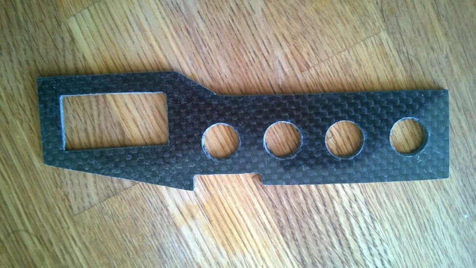

Beitrag: #14Beitragvon Arne » 21.05.2014, 11:16
Hallo Frank, hallo Thomas,
vielen dank für eure konstruktive Kritik :bounce:

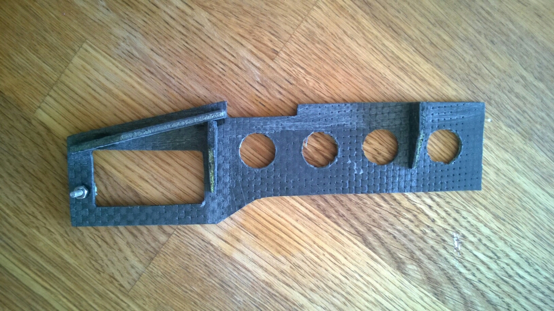

Heute habe ich den Servoträger hergestellt. Er dient zur Aufnahme des Segelverstellservos und als Ablage für den Empfänger. Ich baue nach wie vor den Servo stehend ein, ein Austausch geht dadurch sehr schnell (der Servo wird nur mit einer Schraube befestigt). Das CFK-Element wiegt 2,8g.
Ich klebe den Träger heute ein, morgen geht es weiter....

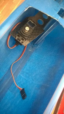

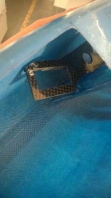

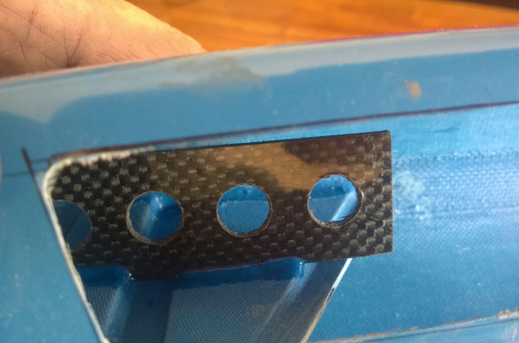

Beitrag: #18Beitragvon Arne » 23.05.2014, 12:09
Moin Modellbauer,

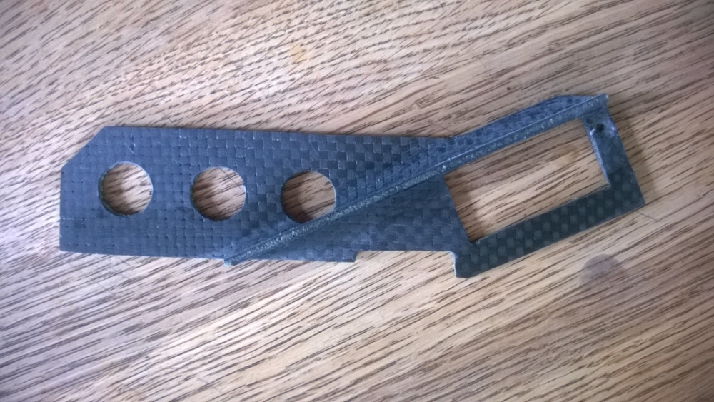

heute habe ich den Servoträger in die #hashtag eingebaut. Den Träger habe ich gegenüber der MaLi noch ein wenig optimiert ... er wiegt ein Gramm weniger :)
Am Boot fehlt jetzt nur noch der Koker und der Träger für das Ruderservo. Zum jetzigen Zeitpunkt wiegt das Boot 109g (inkl. Staub, Schmutz und Tape). Vielleicht bin ich etwas zu optimistisch aber ich hoffe bei 115g zu landen ;)
Vielleicht klappt es.
Ich hätte natürlich auch den Segelservo irgendwo an der Kiel-/Masttasche mit einem Kabelbinder fest machen und den Empfänger mit Klettverschluss unter Deck oder an die Kieltasche montieren können. Das habe ich irgendwann alles schon mal gemacht und war damit immer unzufrieden. Das ist der Grund warum ich immer wieder bei der hier angewandten Methode gelandet bin. Es ist einfach herzustellen, Gewicht ist OK und der Komfort beim Servotausch bzw. die Sicherheit das der Empfänger trocken bleibt ist schon recht gut.
Morgen geht es nicht weiter, Sonntag vielleicht aber am Montag ganz bestimmt....

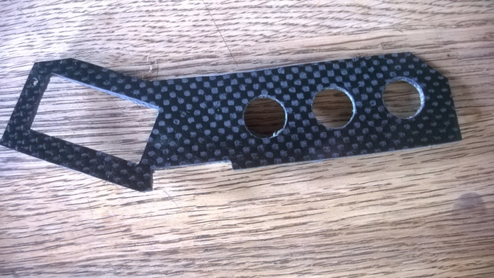

Hallo Arne
deine Arbeit sieht wieder sehr sauber aus!
Würdest du verraten, aus was und wie deine Servoträger hergestellt sind? Sieht ein bisschen wir Airrex mit CFK aus... oder liege ich da falsch?! ;)
Beiträge: 631
Re: Meine neuen ... #hashtag/MaLi
Beitrag: #20Beitragvon Arne » 23.05.2014, 20:37
Hallo Andreas,
ja, es ist Airex mit Kohlegewebe (1x200g Kohlegewebe + 1x1,2 mm Airex + 1x200g Kohlegewebe).
Die 200g klingen vielleicht ein wenig viel aber das Material ist relativ günstig und die Träger werden auch etwas belastet. Einmal 90g Kohlegewebe geht auch aber der Preis für das Gewebe ist mir zu hoch und die ein, zwei Gramm die ich sparen könnte ist mir der Preis nicht wert.
