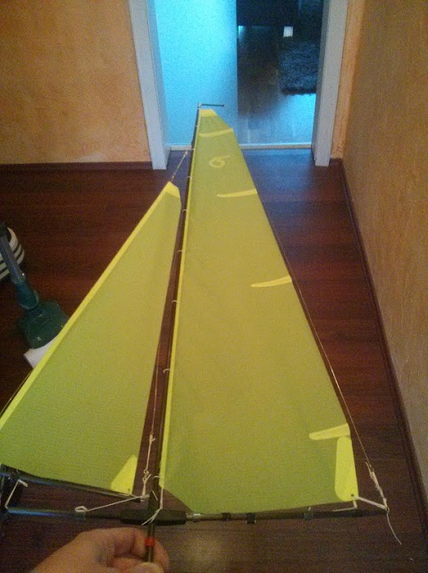

Beitrag: #11Beitragvon Matahalii » 20.10.2014, 08:38
Update: Latten im Segel und die hässliche Falte eliminiert.
Die Lattenpositionen hab ich etwas anders gemacht. Eine oben am Knick im Achterliek, eine unten am Knick und dann 2 gleichmässig verteilt. Die untere hätte etwas länger ausfallen können, aber erst mal sehen.
Die Fock hat (noch) keine Latten bekommen, die steht auch ohne 1A. Die Fältchen in den Segeln die man jetzt noch sieht, sind nur da, solange das Segel völlig unbelastet ist, sobalt man es etwas hin- und herschwenkt sind sie weg.
