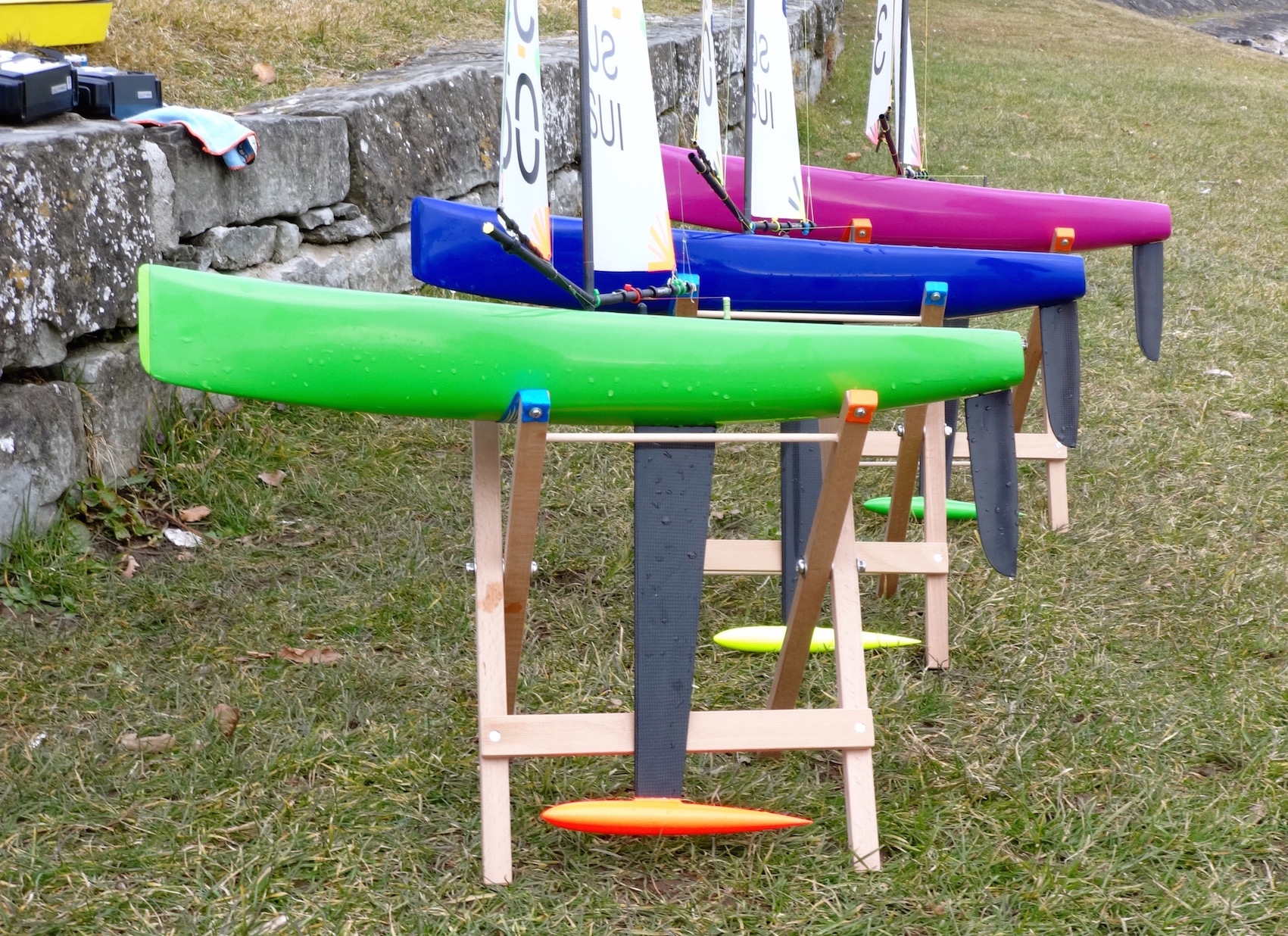

t&t(65)
alle guten Dinge sind drei.. oder?
t&t(65), geknipst von Kaspar Schlegel / Tobi Laux
