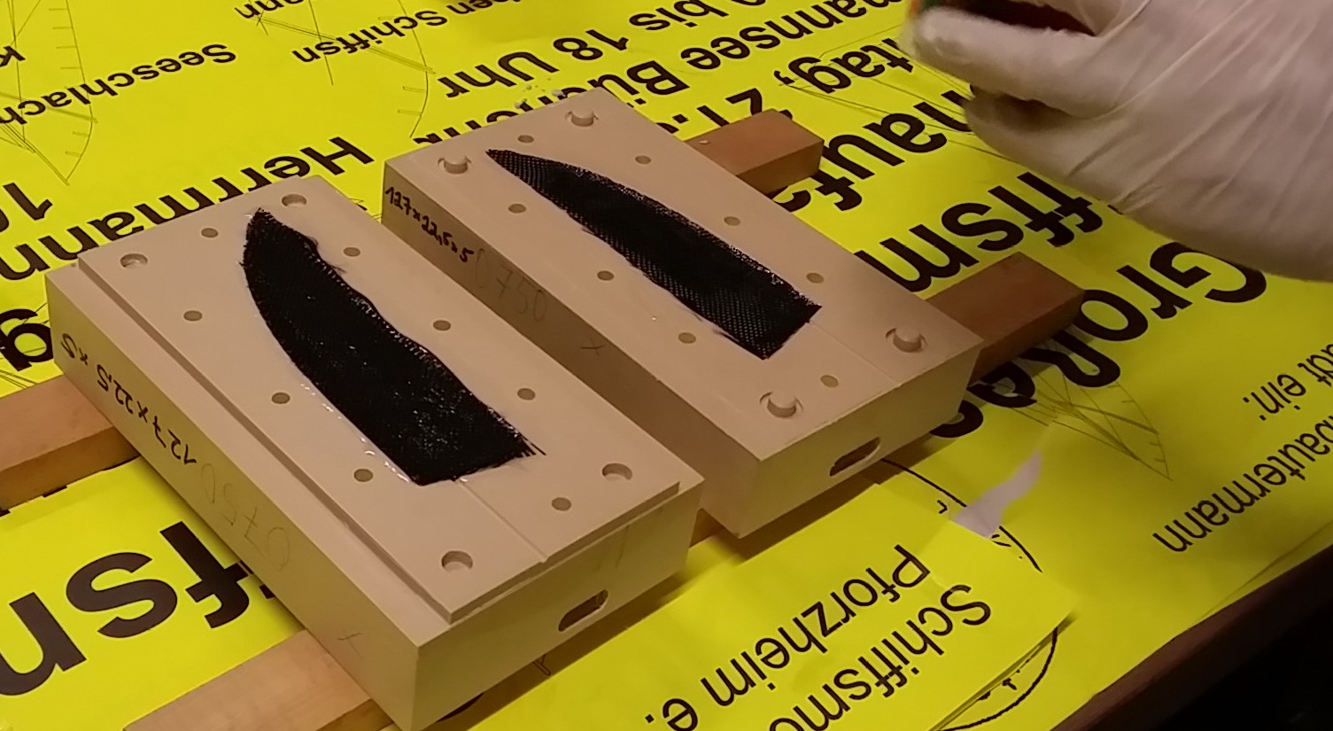

Beitrag: #12Beitragvon A-55 » 20.12.2016, 09:46
Laminieren Ruderblatt
1. Abformung des Ruderblattes

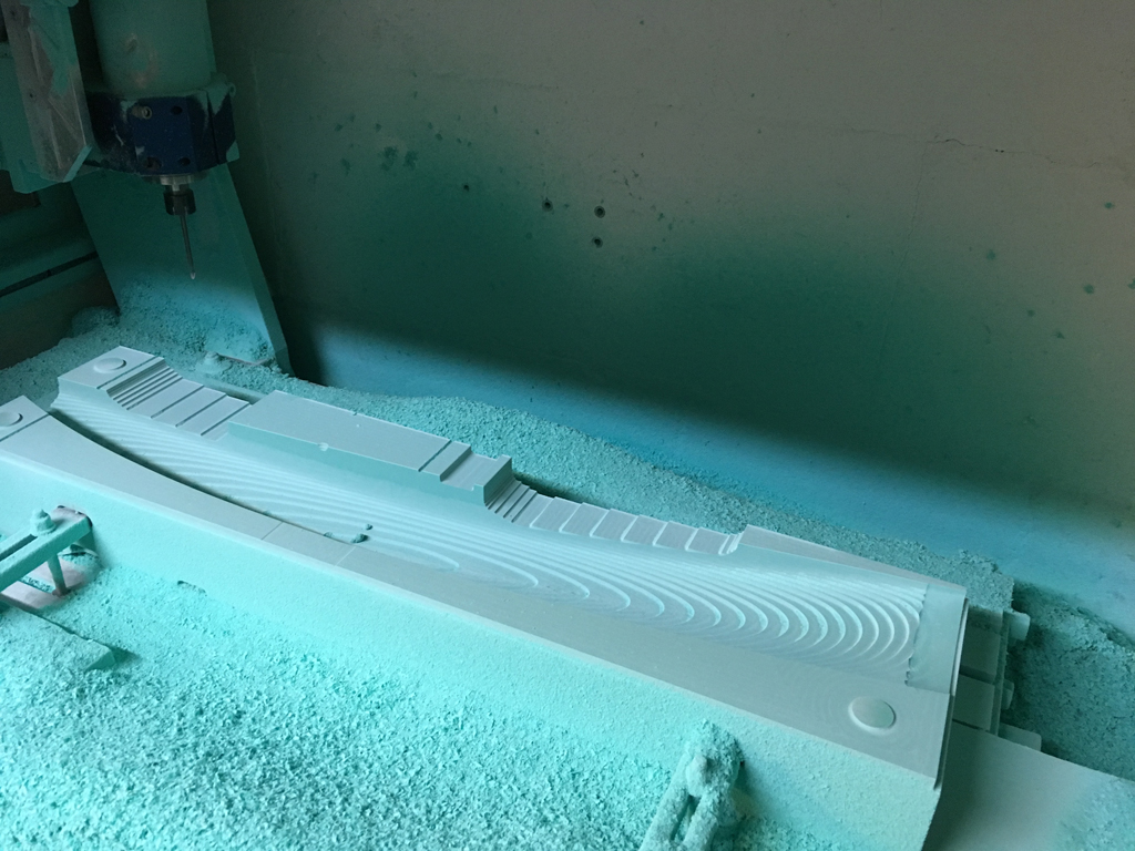

Beitrag: #14Beitragvon GER 2 » 28.01.2017, 19:42
und gibt zerspant ganz surreale Bilder, Fräse mal in Grün :mrgreen:
Ist leider nicht immer ganz einfach das Zeugt zu erträglichen Preisen zu bekommen, für die Rumpfform hatte ich aber schon ne Weile was liegen. Heute war Zeit fürs "Schruppen" morgen gehts mit der Feinarbeit weiter.

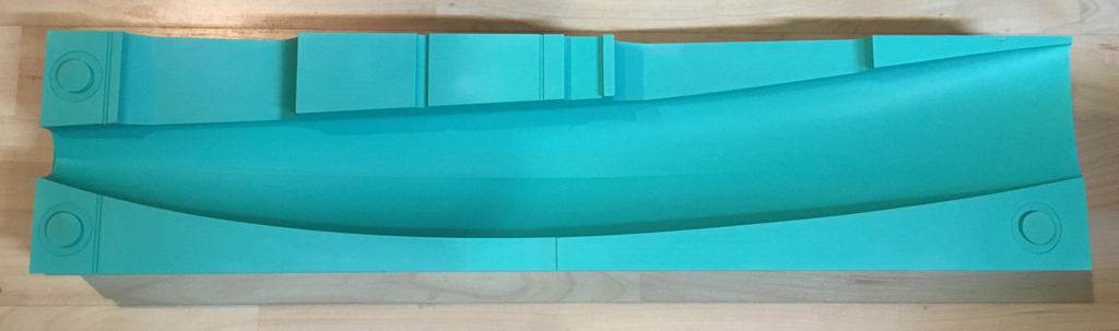

Beitrag: #16Beitragvon GER 2 » 30.01.2017, 18:50
Hallo Helmut,
ja leider ist manchmal wenig Zeit aber das Projekt schreitet langsam fort, die Saison naht und bisher hab ich noch nichts zum Segeln ...
Die erste Formhälfte ist nun fertig gefräst, mal sehen wann Zeit für die zweite Hälfte ist. :oops:

Beitrag: #17Beitragvon Helmi » 30.01.2017, 19:56
Schaut Super aus. :gold:
Wie lange dauert so eine hälfte in der Fräse?

Beitrag: #18Beitragvon GER 2 » 30.01.2017, 21:28
Hallo Helmut,
hier mal das Programm mit Parametern und Laufzeiten für die zweite Hälfte:
printview1.rtf
(1.6 MiB) 808-mal heruntergeladen
Das CAM schätzt gesamt 13 Stunden, die Schätzungen kommen ganz gut hin. Damit bleibt die Oberfläche noch ein bischen rau, mir reicht das mit ein bischen nachschleifen aus. Man kanns aber auch noch weiter treiben und nur 19 Stunden fürs Schlichten einplanen.
Da man aber Zuhause bleiben muss um ab und an mal nach der Fräse zuschauen programmier ich mir die Qualität immer so das ich mit den Laufzeiten hinkomme. So eine Rumpfform wie diese hier mache ich meist am Wochenende, einen Tag Vorarbeit, eine Tag Feinarbeit. So bleibt dann parallel noch Zeit für die Familie :)
