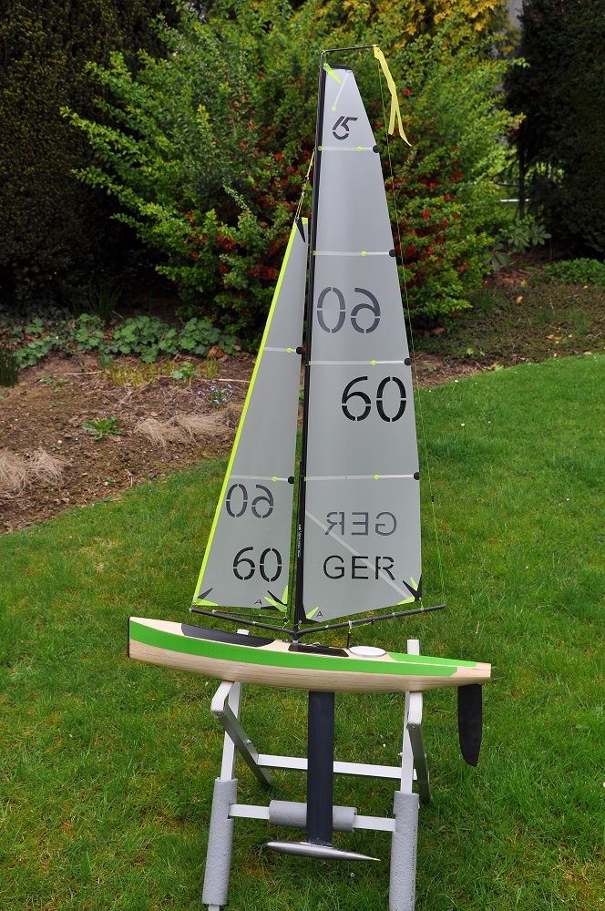

die m17 segelt wirklich gut.
Mastposition habe ich auf Vorschlag von Andy geändert auf 335 - 340 mm.Kielposition und alle anderen Maße aus dem Plan übernommen.Gesegelt bin ich mit 630 gr. Blei und Finnenlänge von 280 mm ( UK Rumpf - OK Blei).War meiner Meinung nach zuviel,aber das leichteste Blei,das ich hatte.Werde jetzt 570 gr. mit 260 mm Finnenlänge bauen.
Standfotos mit Rigg kann ich in den nächsten Tagen machen und Actionfotos beim nächsten Segeln.

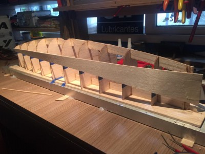

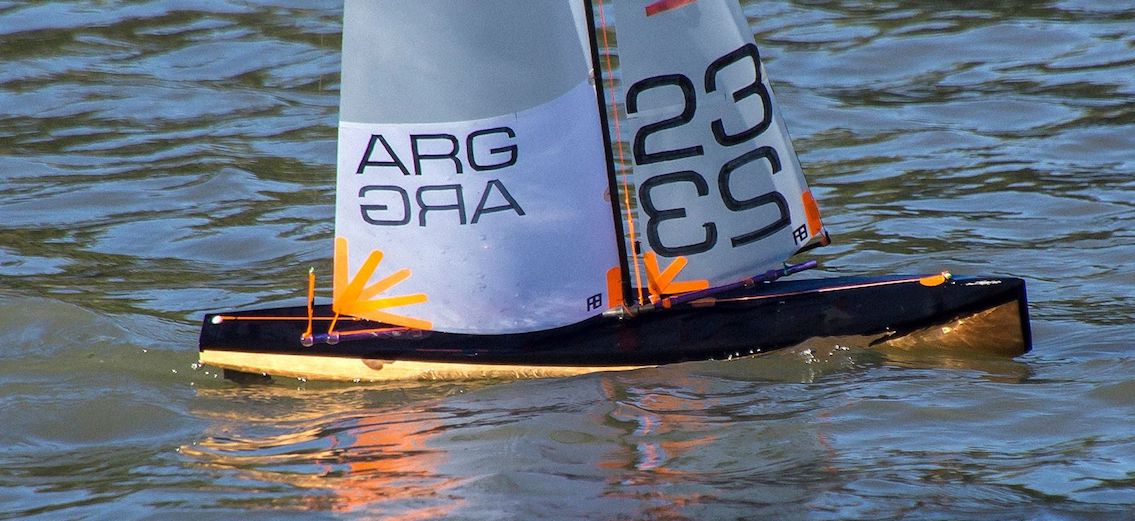

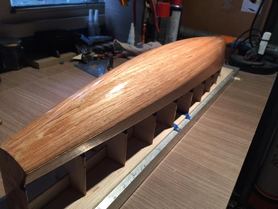

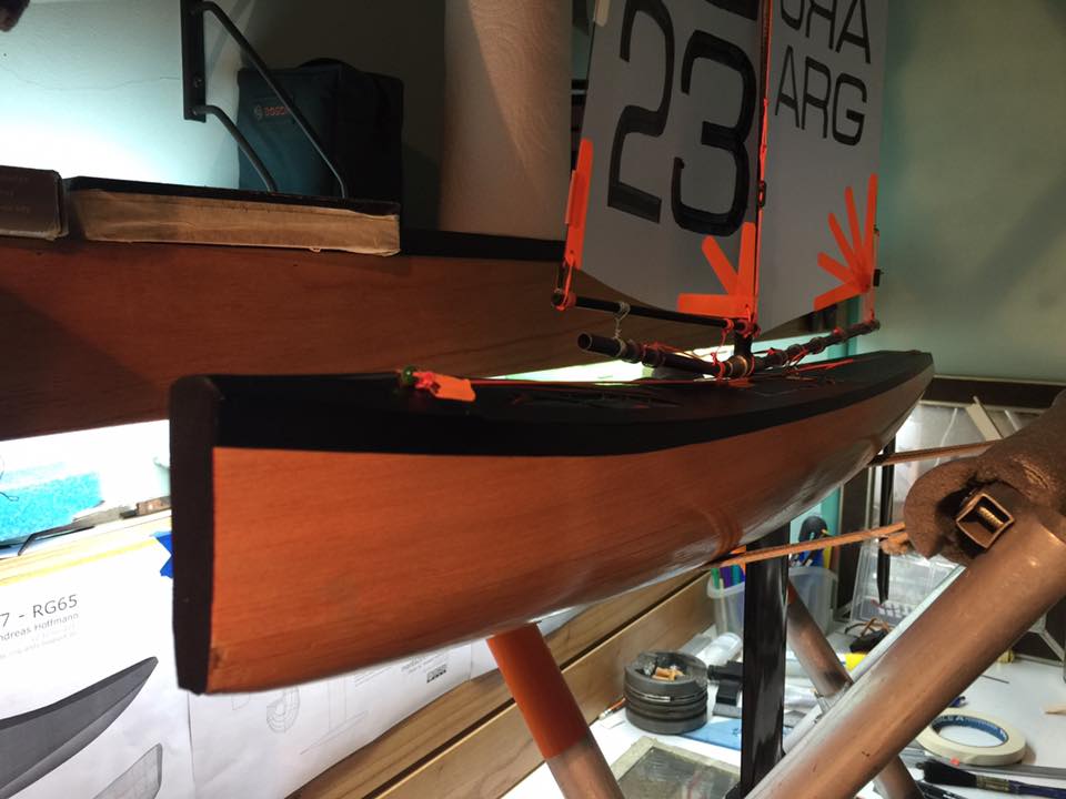

In Argentinien war B. Alonso noch eine gute Woche früher fertig mit seiner manta2017. Er hat sich die Mühe gemacht alle Spanten etc.. auf eine Platte zu zeichnen und die Teile per Laser schneiden lassen.
Ein paar Bilder...
Segelbilder hab ich leider auch keine.
Aber er hatte das Boot schon im Einsatz und war sehr zufrieden damit.

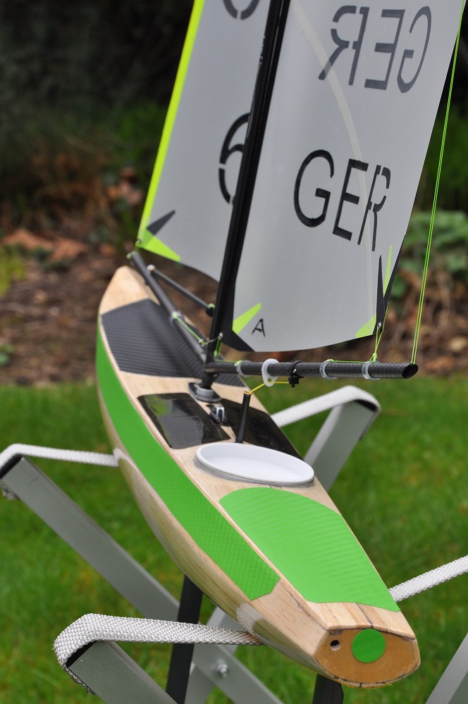

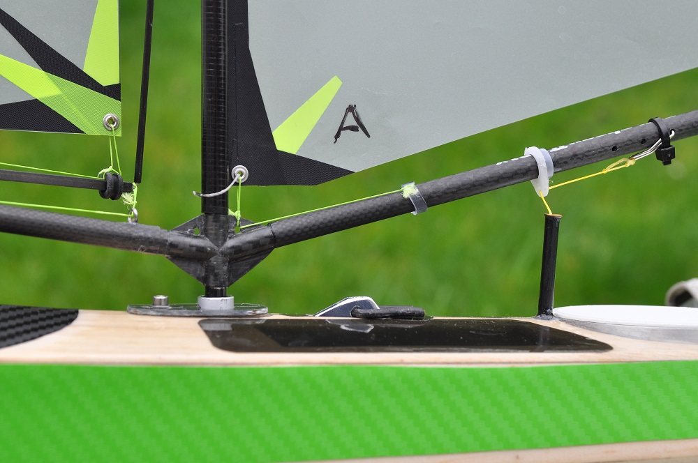

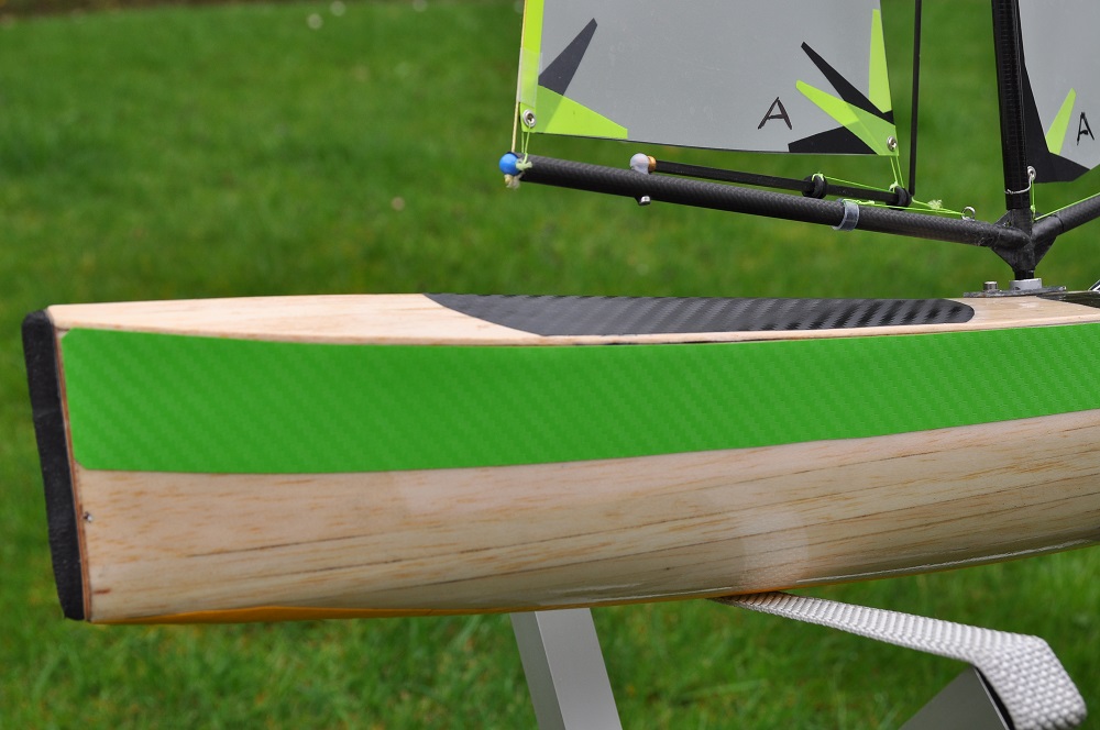

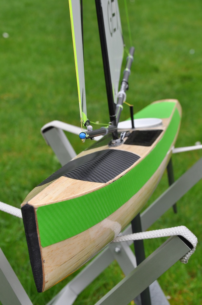

Hier ein paar Standfotos mit Rigg :

hat die verwendete Folie eine Oberflächenstruktur ?
Und warum hast Du die schöne Holzoberfläche zugeklebt?
Schöne Grüsse Udo

ich denke mal mit der Folie ist das Boot auf dem Wasser einfach besser zu sehen.

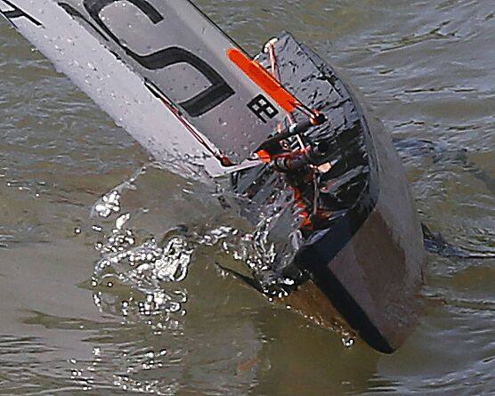

2 Segelbilder hab ich heute bekommen...

Beitrag: #17Beitragvon stetson » 06.04.2017, 17:37
@ Udo,
Folie ist eine 3D-Carbonfolie (imitiert ! ).
Grund ist bessere Sichtbarkeit.

Beitrag: #19Beitragvon stetson » 14.04.2017, 11:28
@ Udo,
habe die seitlichen Klebestreifen entfernt.Boot ist auch so gut zu erkennen und sieht jetzt besser aus. ;)
