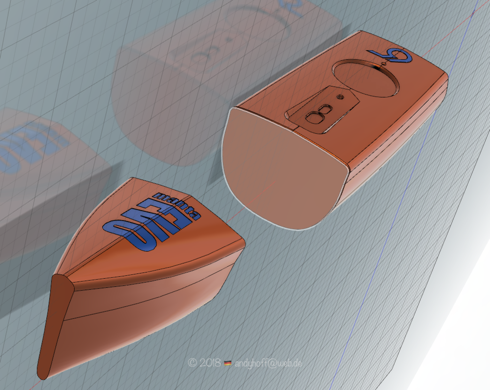

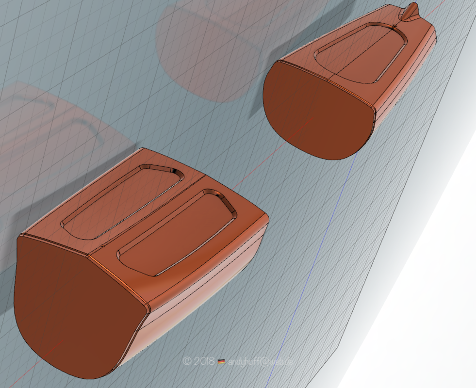

Inzwischen ist der Rumpf in 4 Segmente geteilt..

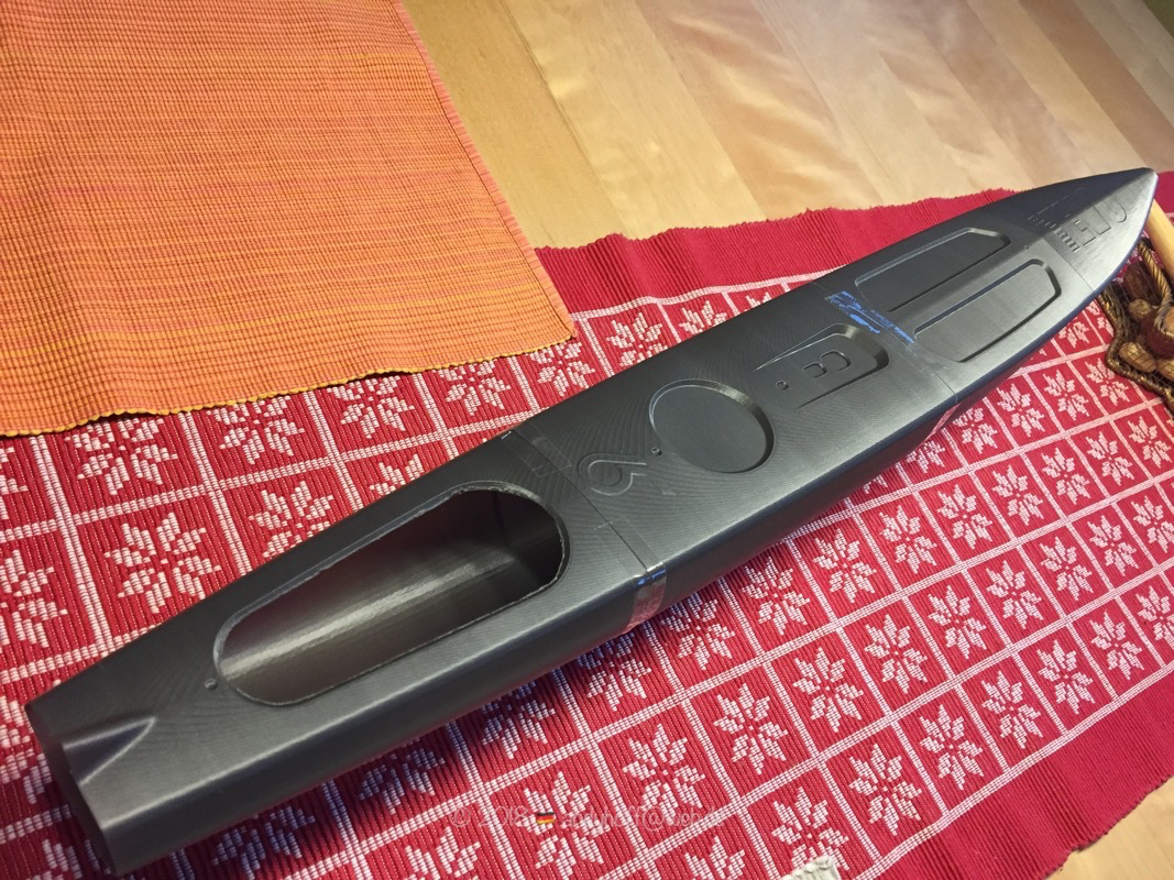

.. und das Hecksegment hab ich grad vom Drucker genommen. Morgen kommt der Rest dran. Dann kann ich das ganze schonmal 1:1 in Augenschein nehmen :mrgreen:

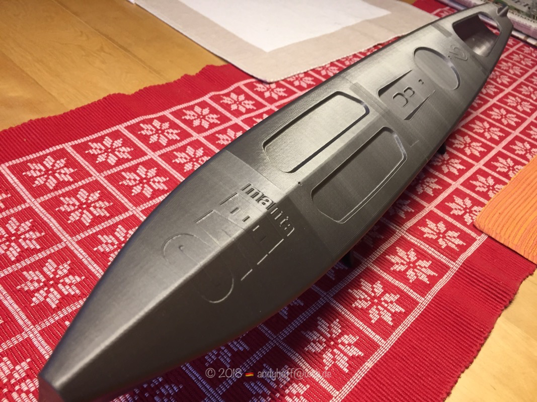

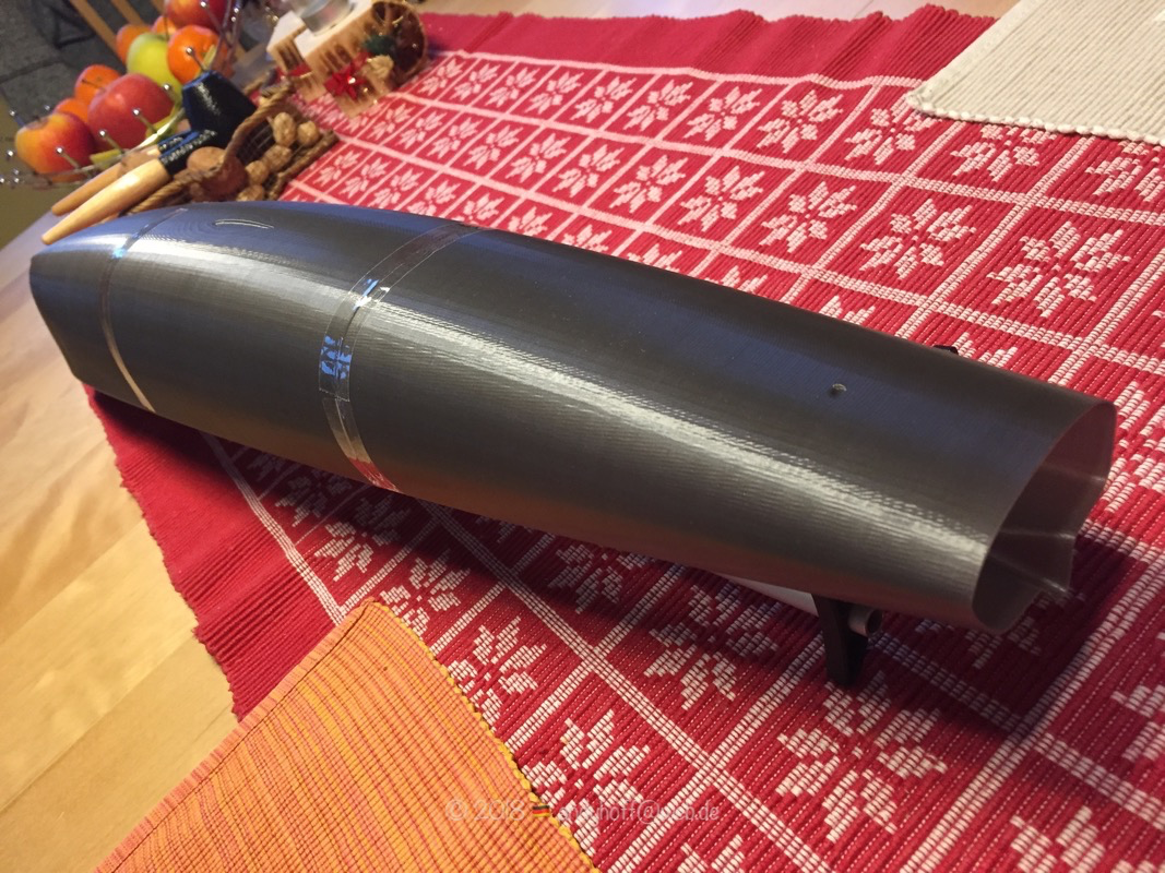

Der Drucker hat heute fleißig geackert und die 4 Segmente sind inzwischen fertig.
Das fragile Gebildet wird derzeit lediglich von ein paar Klebestreifen zusammengehalten. Aber um sich einen Eindruck vom Rumpf zu machen reicht's.
Ist schon ne tolle Sache auf die schnelle den Rumpf zu drucken und direkt in die Hand nehmen zu können. So toll wie man das heute alles im CAD visualisieren kann. Das Teil 1:1 in die Hand zu nehmen ist einfach etwas ganz anderes.
Und was ich da sehe gefällt mir schon gut. Die Linien im Unterwasserschiff laufen recht gut. Auch das Heck passt diesmal gut dazu. Ich hatte vorher schon ein paar Versionen des Designs durchgespielt. Aber das hat alles nicht so wirklich zusammengepasst. Mit dem Neuanfang am Sonntag habe ich dann aber eine recht ordentliche Linie gefunden.

Der oben gezeigte Rumpf ist aus einfachem PLA gedruckt. Soll jetzt mal wirklich nur als 1:1 Porto dienen. Aufs Wasser werde ich den so wohl nicht bringen. Mir ist das so einfach viel zu fragil. Hab da kein Vertrauen zu. Gewicht ist mit 104g dabei eigentlich gar nicht mal so schlecht. Würden ja noch einige Ausschnitte raus kommen so das man vermutlich um die 95g landen könnte. Für einen Möglichen Ausbau würden dann nur noch Schwert-Masttasche(hier würde ich gleich irgendwie den Einbauplatz für das Segelservo mit anbinden ) und Ruder-Koker mit Servo Aufnahme fehlen. Das könnte dann nochmal etwa 30-35g wiegen. Also in Summe etwa 130g .. eigentlich gar nicht so schlecht.
Dazu kommt dann natürlich noch etwas Farbe und diverse Kleinteile... und schon wird man wieder bei ca. 150+ landen .. das ist dann schon nicht mehr so gut ;)
Was klar macht PLA ist nicht das Material der Wahl .. zu schwer .. zu spröde etc..
Da muss was anderes her...
