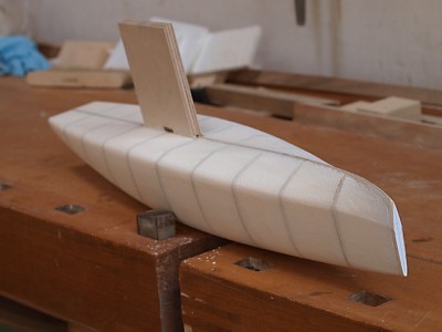

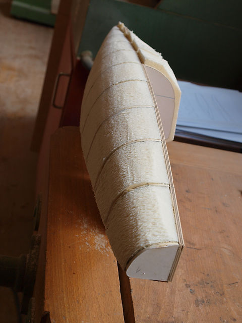

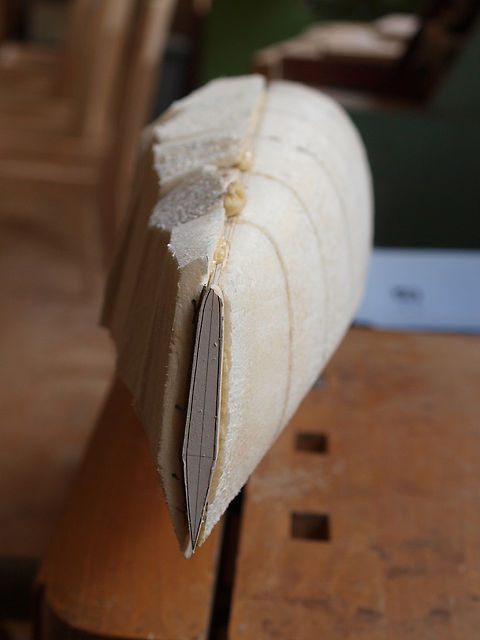

Beitrag: #15Beitragvon andre5 » 19.02.2012, 21:25

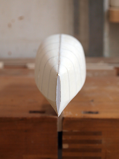

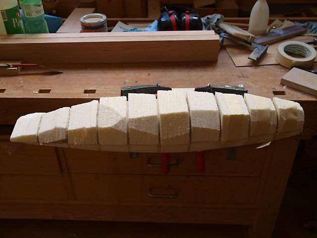

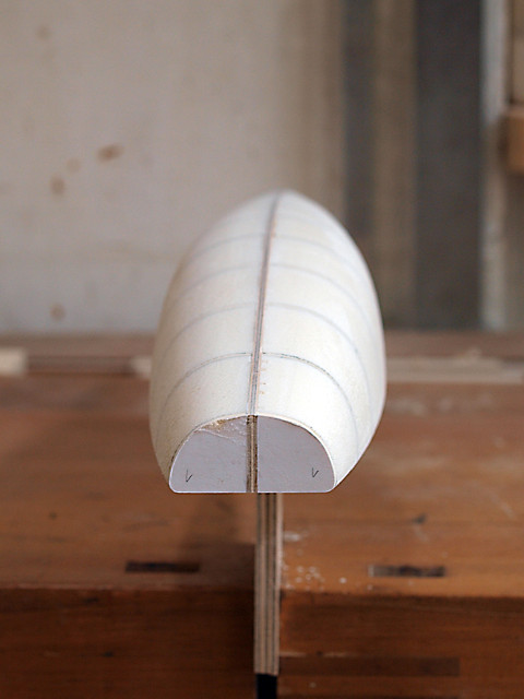

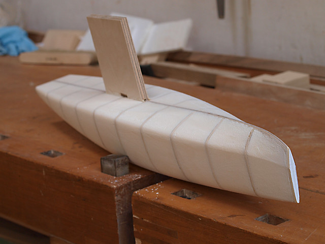

Heute habe ich noch an die zweite Rumpfhälfte Styroporklötzen angeleimt. Zuvor hatte ich die erste Rumpfhälfte grob zugeschliffen. Die vordere Hälfte auf dem Deck ist schwierig in die richtige Form zu kriegen. Der Bugbereich ist steil und gerade, gegen hinten wirds flacher und rund.

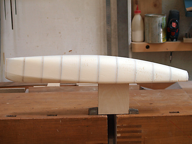

Beitrag: #16Beitragvon andre5 » 26.02.2012, 16:35
So, die Styroporklötze sind jetzt fertig geschliffen. Leider hatte ich nicht mehr genug Harz um den Rumpf gleich zu laminieren.
Wieviel Harz würdet ihr mischen für 2x160 und 1x100g Glasmatte?

Beitrag: #17Beitragvon Cord » 26.02.2012, 17:03
Hi André,
ich mische in etwa so viel Harz an, wie das Gewebe trocken wiegt. Wenn du deine Gewebezuschnitte also schon fertig hast, kannst du sie einfach abwiegen und dann das Harz anmischen. Ansonsten kann dir Tobi vielleicht auch die Fläche (inkl. Deck) geben, dann kannst du anhand des Gewichts pro Quadratmeter dein Gewebegewicht ausrechnen und dann wie oben beschrieben das Harz anmischen.
Es macht aber auch nichts, wenn du zu wenig nimmst, du kannst problemlos eine neue Mischung machen und dann nass in nass arbeiten...

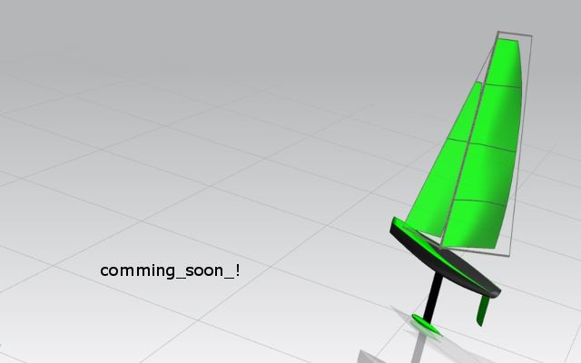

Beitrag: #18Beitragvon Newnip » 13.03.2012, 15:02

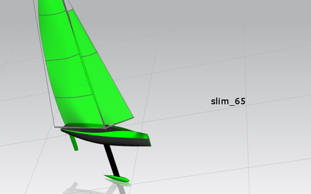

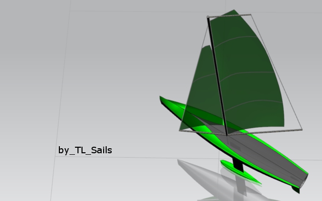

slim_65 als 3D Modell!
