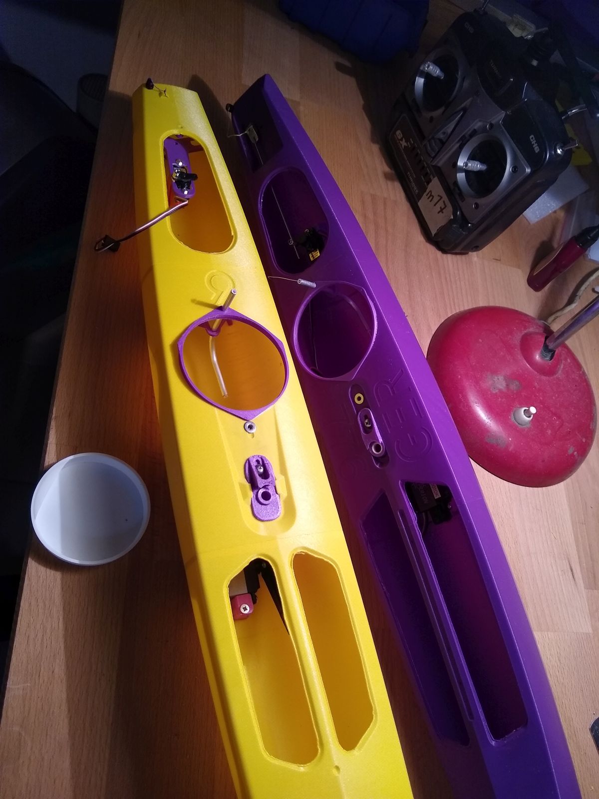

schöne Bilder, freue mich auf meine Evo :bounce: und ja, bei Riggteilen nehme ich mittlerweile auch ABS, wegen der geringeren Steifigkeit erhöhe ich den Querschnitt etwas.
Bin aber auch gespannt wie sich meine doch in PLA gedruckten m17 und Evo in der Sonne schlagen. Aber erst mal freue ich mich aufs Segeln!
viele Grüße, Philipp

Hi Philipp,
wow .. krasse Farbkombi 8-)
Bin gespannt was du zur EVO sagst. Du hast ja den perfekten Vergleich zwischen m17 und mEVO.
Viel Spaß dabei!
Ein paar Riggteile habe ich schon in ABS gedruckt. Schauen in der gleichen Stärke gut aus.
Nutze dafür derzeit das niceABS .. auch vom 3D-Jake. Das Zeug druckt sich auch sehr gut und für ABS haftet es erstaunlich gut auf dem Druckbett. Warpt aber doch stärker so das höhere Teile doch wieder die Ecken heben. Muss mal sehen wie viel Grad mein Druckbett schafft...?

Hi Andy,
ja, ist meine Lieblings-Farbkombi, ich trinke auch den Espresso aus einer lila Tasse mit gelber Untertasse :geek:
hast Du die Layerhaftung beim niceABS hinbekommen? Hatte versucht Rümpfe draus zu drucken, ging sehr gut ohne Verzug bei eingehaustem Drucker, diese fielen aber bereits bei genauem Hinsehen auseinander..! Trotz 275°C. Dasselbe bei TitanX.

Beitrag: #16Beitragvon andyhoff » 29.05.2019, 11:54
Der 3D-Druck hat unserem Hobby auf jeden fall mehr Farbenfreude gebracht :)
Mit der Layerhaftung habe ich bei dem niceABS bisher gar keine Probleme. Komisch?
Während der Entwicklung der EVO ist ein früher Testdruck des hinteren Segments aus diesem niceABS entstanden. Layer halten super .. ich möchte sagen das Ding bringt man kaum kaputt. Ist etwas flexibler als das easyPLA, lässt sich drücken und biegen und macht auf mich überhaupt nicht den Eindruck das hier etwas reißen möchte.
Obwohl ich zum Druck meinen AM8 extra in einen Schrank verfrachtet habe hat sich das Segment auf den letzten ca. 30mm total verzogen und ist deswegen unbrauchbar. Habe das deswegen nicht weiter verfolgt.
Komisch das du genau gegensätzliche Erfahrungen damit gemacht hast :roll: muss mal sehen ob ich das Druckprofil von damals noch habe..?
Was anderes..
Warum hast du das Ruderservo von unten montiert? Reicht die Höhe oben nicht aus?
Bei mir ist es auch etwas knapp .. sind nur 2-3mm Luft .. geht aber.
Nachteil bei dieser Komplettlösung aus Koker und Servobefestigung ist je tiefer ich das Servo setze um so kürzer wird der Koker zur Führung des Ruders.
