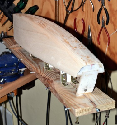

Der NeKst Rumpf ist zu und vorgeschliffen. Hatte eigentlich gehofft, ihn in Holz lassen zu können aber leider sind einige Macken entstanden, die ich spachteln muß :(
Bild demnächst

2x Gespachtelt und Vorgeschliffen, morgen kommt noch die dritte Runde.
Mache mir gerade Gedanken bezüglich Lack. Der hiesige Baumarkt bietet Akryl Boots- und Parkettlack auf Wasserbasis, welcher ist empfehlenswerter? Da es den Bootslack in kleinen Gebinden gibt, wäre der mir lieber.
Beste Grüße
Hajo
