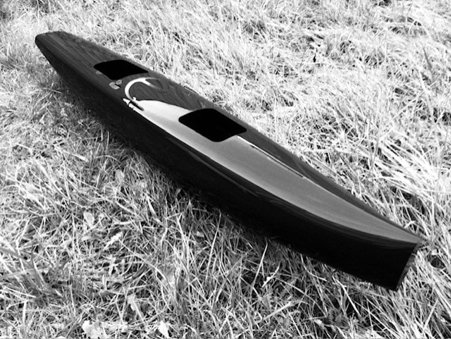

IOM – Internationale Ein-Meter-Klasse
POST PUNK
Neu im Jahr 2024
Dieses Design wurde im Februar 2023 fertiggestellt
Es gibt keine Pläne für dieses Boot, außer dass es als Entwicklungsbasis verwendet wird, um mehr über das Design von leistungsstarken Funkyachten zu erfahren.
Es kann nicht bestellt oder gekauft werden.
SCHADE
Gruß Yogi

Beitrag: #12Beitragvon A-55 » 03.12.2024, 18:21
Hallo Jogi,
den Text hatte ich gefunden, aber kein Bild.
Vielleicht hat ja doch jemand den Erlkönig fotografiert. ;) :D

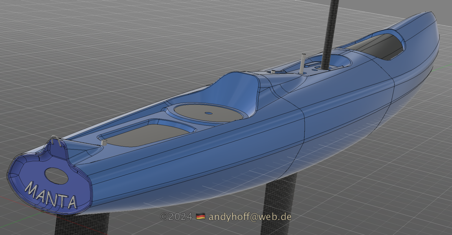

Beitrag: #13Beitragvon andyhoff » 03.12.2024, 19:10
Hab nochmal ein Redesign gemacht.
Das Heck war einfach zu flach um Ruderservo, Anlenkung etc.. vernünftig unterbringen zu können.

Beitrag: #14Beitragvon sponi » 03.12.2024, 19:40
Wenn Du auf der Seite
http://www.bgsailsanddesign.com/designs.html
nach unten scrollst kommen development projectes
Da gibt es ein Bild.
Klaus

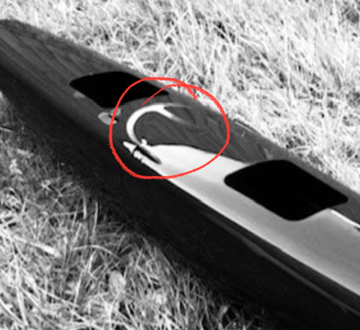

Beitrag: #16Beitragvon fastwave » 04.12.2024, 17:48
Post punk
Es geht hauptsächlich um die niederholer auf klassische rigs. Die Idee ist nicht neue, ich habe es vor vielen Jahren schon gesehen. Deck innerhalb der niederholer
fastwave

Beitrag: #17Beitragvon sponi » 06.12.2024, 09:11
Deck innerhalb der Niederholer? Hast Du davon Bilder oder eine Skizze?
Klaus

Re: manta2024
Beitrag: #18Beitragvon fastwave » 06.12.2024, 21:05
Voila

Re: manta2024
Beitrag: #20Beitragvon filtor » 21.12.2024, 08:56
[quote="andyhoff"]Hab nochmal ein Redesign gemacht.
[attachment=0]Bildschirmfoto 2024-12-03 um 18.07.10.png[/attachment][/quote]
Hallo Andy,
wäre es nicht an der Zeit das Boot bei Imre bauen zu lassen ?
Ivy braucht einen Mitbewerber....
:D
Torsten
