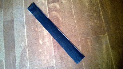

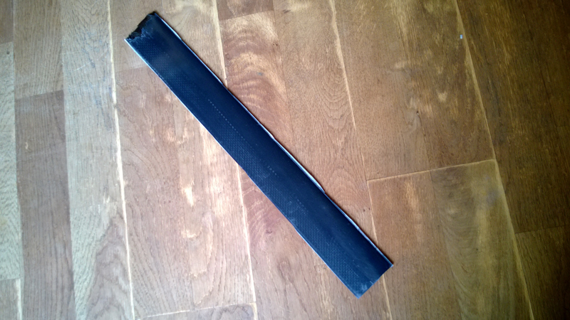

Moin Modellbauer,

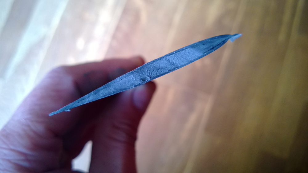

die Oberfläche der Kielfinne ist natürlich nicht so geworden wie ich es mir vorgestellt habe. Die Deckschicht war zu dick (und zu schwarz) :?
Verwenden werde ich sie trotzdem, das Profil ist ganz OK (auf dem Foto zu sehen, 4 mm).
Als nächstes werde ich an einer Coriolis weiterbauen ...
danach berichte ich hier weiter.
Grüße aus dem Norden
Re: #hashtag 1.0
Beitrag: #12Beitragvon Reto » 21.09.2013, 14:50
Hallo Arne
von wo hast du denn das unten gezeigte Kielgewicht? Ich "überziehe" meine Bleibomben immer mit einem Epoxi-Microballons gemisch und schleife nachher. Kratzer im Blei gibt es so praktisch nicht.
Gruss Reto

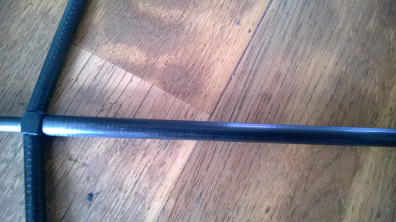

Das B-Rigg ist zusammengeklebt. Den Mast (7PT) habe ich geschliffen. Die Oberfläche ist jetzt schön glatt, die Biegesteifigkeit hat darunter nicht gelitten. Ich weiß, das ist wahrscheinlich übertrieben, aber sieht gut aus :hadbang:

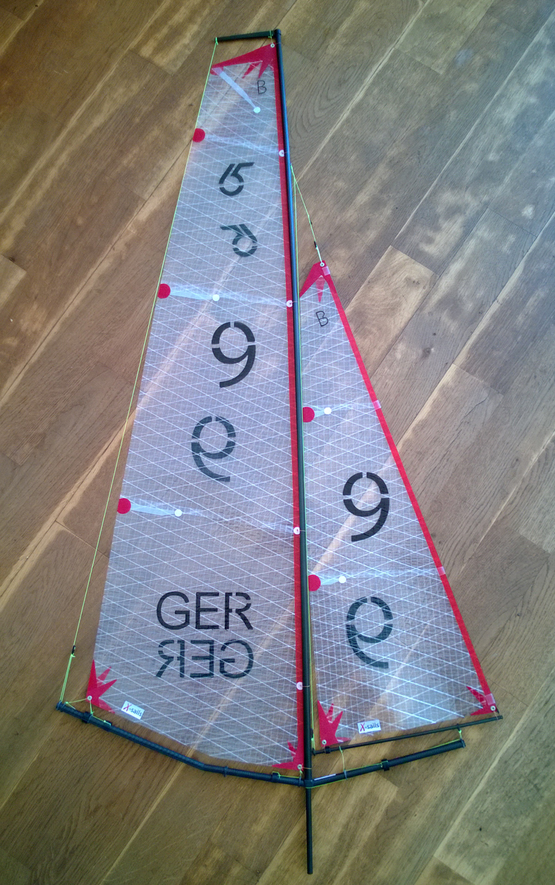

Beitrag: #15Beitragvon Arne » 31.10.2013, 10:04
Moin Modellbauer,
das B-Rigg ist fertig.
Mast: Skyshark 7pt
Baum: Skyshark P2X
Segel: Gittermylar mit Diagonalfäden
Fläche: ca. 0,20 qm
Die drei Riggs sind fertig, fehlt nur noch der Rest :?

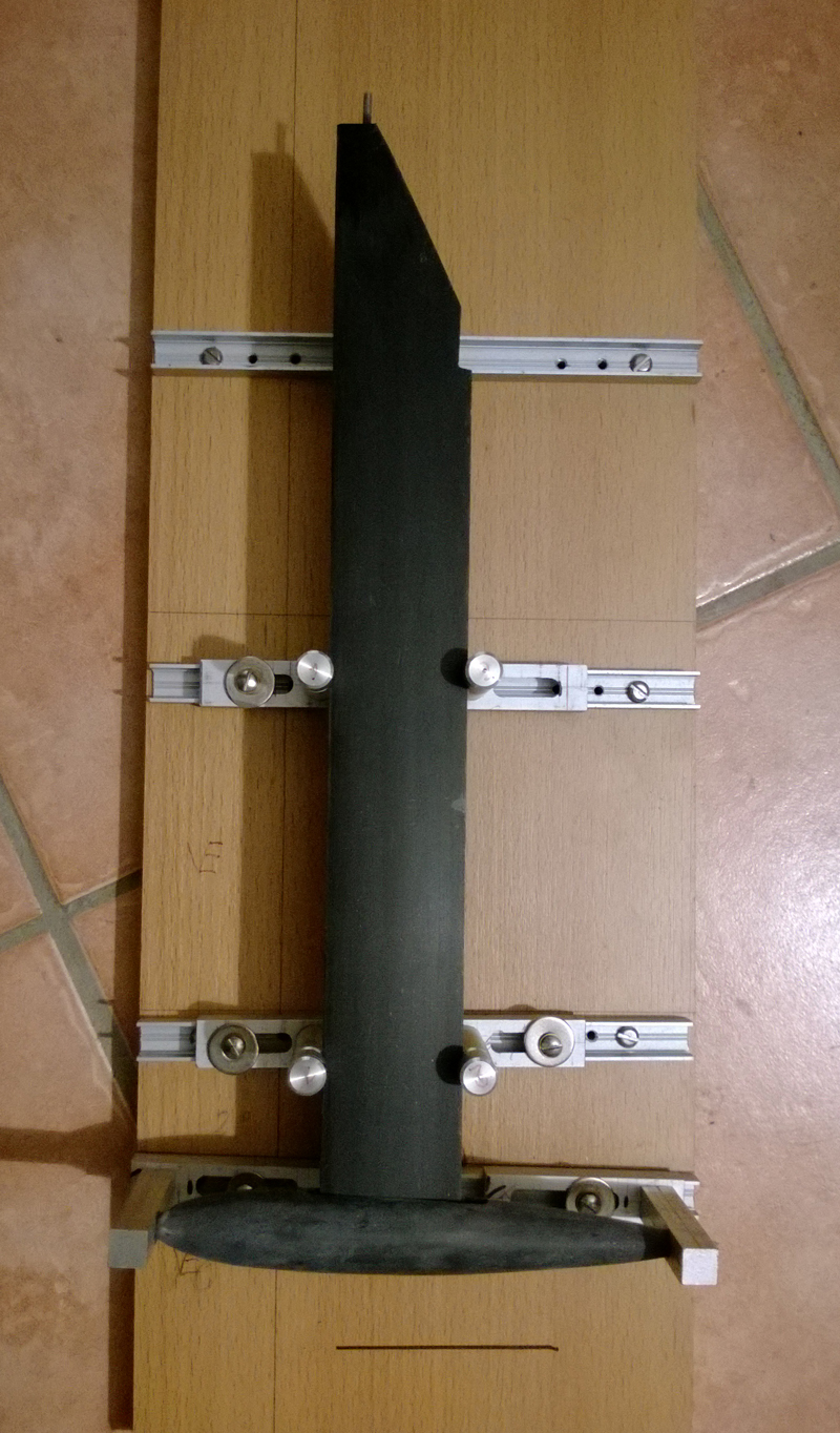

Harry hatte mir wenigen Wochen eine Lehre zum zusammenkleben der Kielfinne und Gewicht gegeben.
Wie immer war ich skeptisch ... und wie immer wurde ich eines besseren belehrt ;)
Ich hoffe das Foto ist aussagekräftig genug. Im Prinzip wird die Finne und das Gewicht so fixiert wie man es haben möchte, die Neigung des Gewichtes ist einstellbar.
Sobald alles eingestellt und fixiert ist können beide Teile verklebt werden. Dazu wird alles hingestellt und der Spalt zwischen Kielgewicht und Finne mit Harz aufgefüllt. Nach dem der Harz durchgehärtet ist kann gleich die zweite Finne geklebt werden. Das funktioniert Super. Danke Harry!
Die Finne besteht aus 120 g UD Gelege und wiegt 35g, das Kielgewicht besteht aus Blei und wiegt 550 g.
Die zweite Finne bekommt ein Bleigewicht mit 650 g.

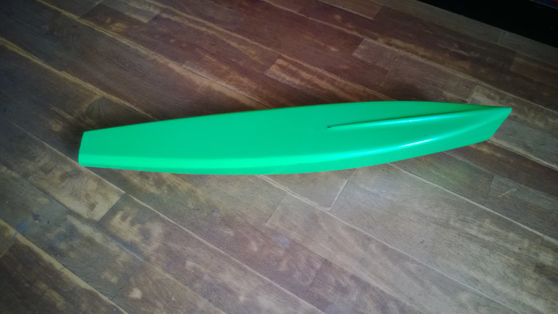

Moin Modellbauer,
das Urmodell bekommt sein letztes Finish :)
An der Spiegelung in der Farbe ist gut zu erkennen das kleinen Beulen vorhanden sind. Wobei ich denke das der Begriff Beulen nicht der Richtige ist. Auf jedenfall kann ich, und ich hoffe meine Workshopkollegen auch, damit leben ;)
Re: #hashtag 1.0
Beitrag: #19Beitragvon Classic » 07.11.2013, 16:41
Perfektionist :P

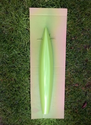

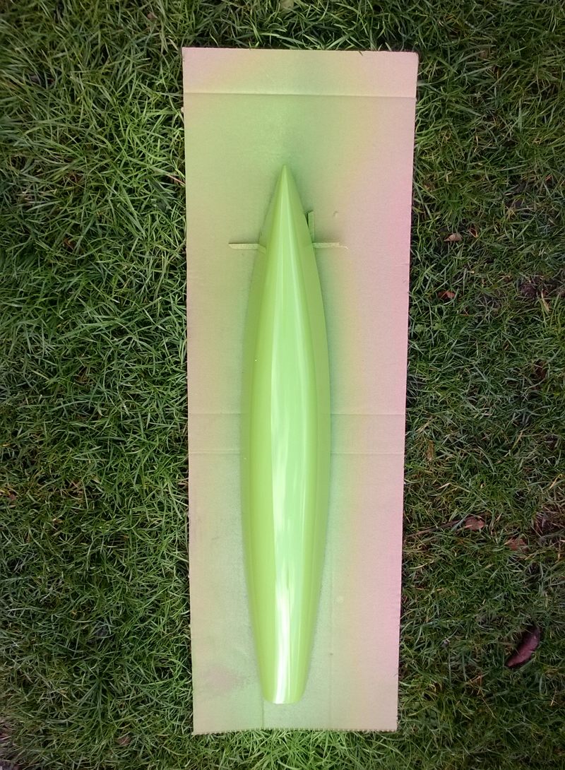

Beitrag: #20Beitragvon Arne » 08.11.2013, 13:14
Moin Modellbauer,
so sieht das Urmodell von oben aus (Foto).
Ich habe doch noch eine unebenheit gefunden die nachbearbeitet werden muss. Das herstellen der Form wird wohl noch etwas warten müssen :?
