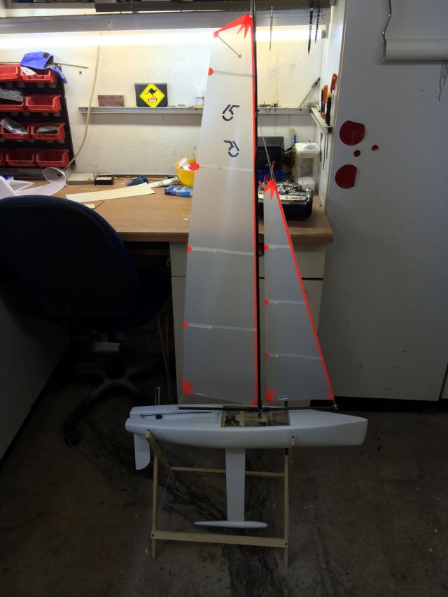

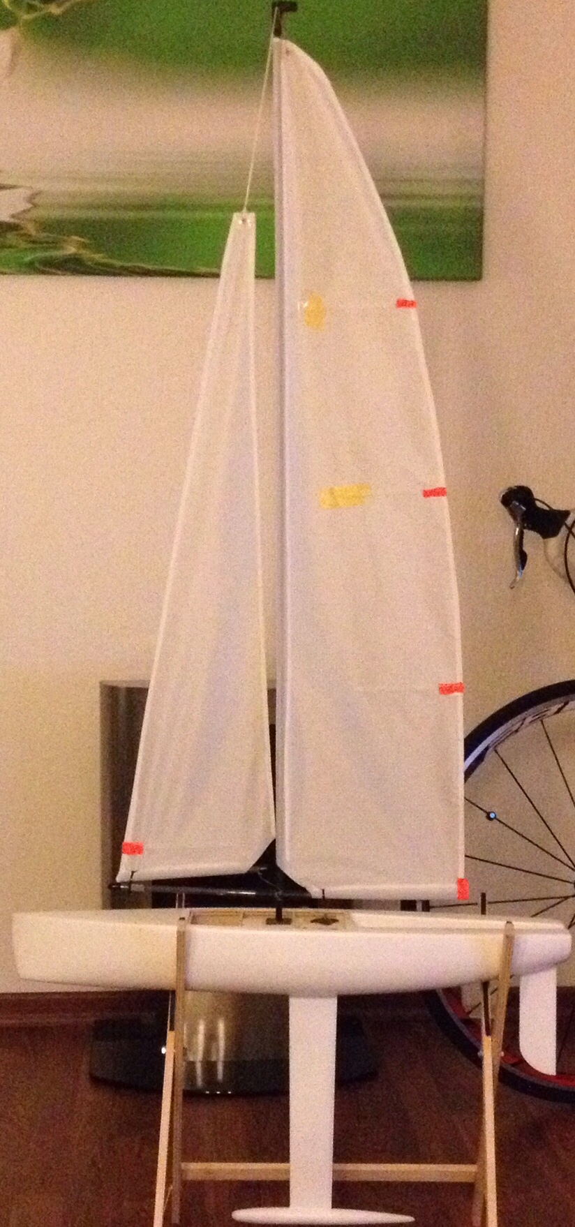

Beitrag: #14Beitragvon Arne » 04.03.2014, 11:13
was hast du für einen Bootstyp gebaut?
Ohne das ich mit deinem Boot gesegelt bin oder es in natura gesehen habe, würde ich behaupten das der Mast zu weit hinten steht.
Je nach Boot steht der Mast ca. 10 bis 30 mm vor der Vorderkante Kielfinne. Mit ca. 25 mm wärest du bestimmt in einem guten Bereich. Wenn deine Masttasche das nicht hergiebt und du sie verändern mußt, würde ich die Tasche so lang machen das der Mast zwischen 20 und 35 mm vor der Vorderkante Kielfinne stehen kann. Dann hast du ausreichend Spielraum und kannst dich an die optimale Position rantasten.

Re: Rg65 will immer in Wind
Beitrag: #15Beitragvon Adiden » 04.03.2014, 20:30
Mir kommt das so vor als hättest du ein Swinrigg in die Mastposition eines Konventionellen montiert, das üblicherweise weiter hinten liegt.
Entweder Mastpos. weiter vor oder eine Konventionelles Rigg bauen.

Beitrag: #16Beitragvon stetson » 04.03.2014, 21:42
Wie kann bei der Segelbefestigung auch nur andeutungsweise ein Profil eingestellt werden ? :?: :?:

Beitrag: #17Beitragvon VeitHAM » 05.03.2014, 08:55
dann schau ich auch mal in den Kaffeesatz:
?? für ein Swingrig ist die Fock wohl zu groß; bzw. das Flächenverhältnis Fock/Groß falsch.
Sollte so bei 28% / 72% liegen.
?? schau mal auf das Ruderblatt; die Teilfläche vor der Drehachse sollte weniger als ein Viertel der
Gesamtfläche betragen.
Beitrag: #18Beitragvon arjan » 05.03.2014, 09:48
So über den Bilder kann man ein bißchen andeuten, was es sein könnte,
jedoch im realen wäre es bissle einfacher.
Dittos, wo segelst du bzw bist du zu Hause?
Die Bilder betrachtet, sieht es aus ob den Mast wie Arne schreibt zu weit nach hinten steht.
Mit leichtem Wind und so ein zu schätzen im verhältnis grössere Fock wäre dies noch zu segeln.
Wenn ich die Segelbefestigung sehe, kommen die Probleme sicher wenn es auffrischt.
Der Fock hat ziemlich vorne an den Baum seinen Drehpunkt, dadurch kann man nur auf dem Vorliek etwas Spannung setzen, jedoch das Achterliek macht was es möchtet und werde dann auch bei mehr Wind richtig aufmachen also verliert man drück im Vorsegel.
Das Gross betrachtet, ist ein starres Dreieck, welche nicht (oder kaum) twisten kann und werde dies dann auch bei mehr Wind nicht tun, dadurch werde dann im Gross viel drück sein.
Beides zusammen sorgt das schon wegen dieses, das das Boot Luvgierig wird bei zunehmende Wind.
Dittos, da kann ich dir (soweit es aus dem Bilder geht und dadurch die Annahmen dann auch richtig sind),
nur Raten dich im Rigg und Riggbau nochmals zu vertiefen, wie so einiges wirkt und dies umzusetzen.
Mit dem Mastposition, wenn Arnes einschätzung stimmt, bis du bei der Wahl, etweder Mastloch zu ändern oder auf konventionell um zu steigen.
Veit seinem Ruder-spruch kann ich aus deinem Bilder nicht entnehmen, aber auch für Ruder gibt es sgn Grundwerten und dH das man den Ruderax nicht egal wo im Ruder platzieren kann.
Gruß Arjan

Beitrag: #19Beitragvon Dittos87 » 05.03.2014, 18:57
Super vielen Dank :)
Ich werde morgen bzw. am freitag den Mast um 25 mm nach vorne verlagern und werde ganz sicher mir ein neues swingrigg bauen. Ich habe eben auch schon sehr gute Bautipps von ein swingrigg A gefunden und da werde ich mich mal in diese Materie reinfuchsen! Rumpfbauen kannte ich schon vom Modellfliegen aber swingrigg ist komplettes Neuland....
Ich werde euch selbstverständlich benachrichtigen, wenn ich es ausprobiert habe!
MfG Jan
Beitrag: #20Beitragvon Dittos87 » 23.06.2014, 14:56
nach langer ruhephase hab ich paar änderungen nun vorgenommen .
Ich hab nun den Mast 25mm nach vorne verlegt und ein neues Rigg hab ich auch verbaut. Leider zieht meine RG65 immer noch in den Wind und ist dann nicht mehr Steuerbar. Jetzt vermute ich, dass das Ruder zu klein ist....
