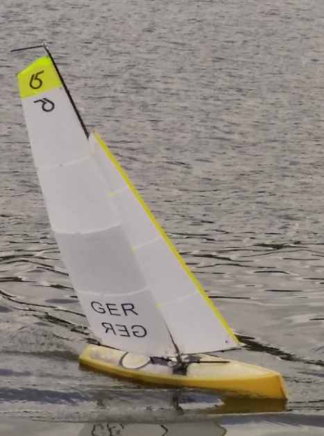

Beitrag: #101Beitragvon GER O » 06.10.2014, 19:00
Eine 2.0 wie Roland damals wohl meinte ist. bei mir.
CFK Rumpf, Kiel und Masttasche aus Positivform GFK, alles andere aus GFK Airex Platte.
Ranglistenfahrten und Reisetätigkeiten ;)

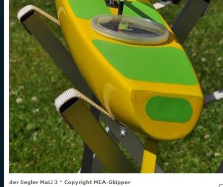

Beitrag: #107Beitragvon A-55 » 15.04.2015, 06:27
stetson hat geschrieben:2 weitere CFK-Rümpfe 2.1 habe ich ausgebaut.
Gelb für mich,Lila für einen Vereinskollegen (Segelnummer 285).
http://www.forum.rg-65.de/viewtopic.php ... 095#p10095
http://www.modellbauskipper-euregio-aac ... Li%202.htm
http://www.modellbauskipper-euregio-aac ... Li%203.htm
Pfui Roland,
hier machst Du uns das Maul wäßrig von wegen Version 3.0
dabei hat Hano sie schon.!
Mali 3.0
Dem Trend der Zeit folgend, fehlen natürlich noch die Ecken und Kanten, aber ob die für mich als Binnen- und Flautensegler wirklich interessant sind, ist fragwürdig.
