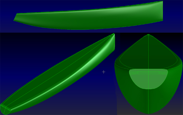

Bin schon am rumzeichen in Freeship und merke dabei das ich eigentlich nur sehr wenig von alten Entwurf abweichen möchte, die Änderungen werden daher nur sehr gering ausfallen, die Nase kommt ein bischen höher, das Heck bekommt weniger Freibord und vor allem muss ich die Deckskante umzeichnen, die war in Freeship ja noch eckig und ist von Hand verrundet worden. Da diesmal direkt gefräst werden soll muss das natürlich gleich im CAD richtig sein.
Dadurch wird das Boot auch 1-2 mm schlanker sein, das letzte Urmodell war gefräst und dann aber noch laminiert, und lackiert, diesmal wirds am Ende genau der Zeichnung entsprechen.
Am meisten verspreche ich mir davon das Schwert 10 mm nach hinten zu versetzen, das ist aber etwas was auch bei der aktuellen MaLi versucht werden kann um das Fahrverhalten etwas gutmütiger zu machen.
Bald gibts Bilder, "moderne" Dinge wie Chines und eine andere Rockerlinie müssen bis zum nächsten Modell warten, da ich aber eh noch keine Idee für einen Namen habe hat das noch Zeit....

So, soweit ist MaLi 3 fertig gezeichnet. Überflüssige Partien/Freibord am Heck gestrichen, Verdrängungschwerpunkt etwas nach achtern gewandert, Nase höher (gefällt mir aber nicht 100%, evtl. doch wieder etwas niedriger?).
Damit sollte man sie etwas leichter bauen können, Schwert rutscht wie geplant etwas nach hinten, tauchen sollte noch etwas später kommen.
Verdrängung ist bei 900g berechnet, MaLi 2.0 in etwa auch aber durch die Bauweise mit gefrästem Positiv das dann laminiert wurde ist das Urmodell der 2.0 etwas dicker als der Originalentwurf. 3.0 wird also minimal schlanker sein, Verdrängung reicht sicher auch noch aber die etwas geringerere benetzte Fläche wird gern mitgenommen.
Damit hoffe ich die angepsprochenen Schwachpunkte zu verbessern, riesige Unterschiede sind nicht zu erwarten aber dafür ist es eine typische Mali geblieben. Man könnte streiten ob die Änderunggen überhaupt den Sprung auf 3.0 rechtfertigen, aber da die Versionen bisher auch immer die neuen Formen wiedergespiegelt haben bin ich dabei geblieben.

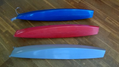

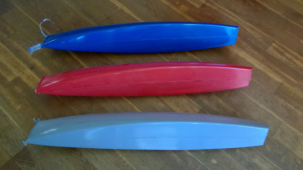

Baunummer 45 der Version 2.0 :)

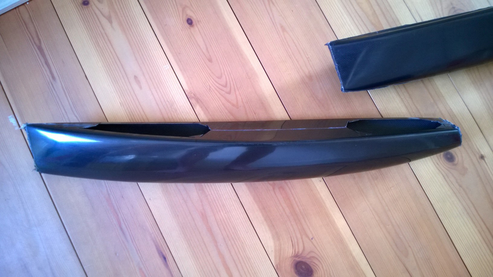

Als Material habe ich zwei Lagen 93g/m2 Kohlegewebe, Leinwand genommen und zusätzlich eine "Bauchbinde" aus 80g Glasgewebe mit eingelegt (ca. 100 mm breit, zwischen den beiden Kohlelagen). Zusätzlich verläuft in der Deckskante eine Kohleroving über die gesamte Länge. Der Roving muss nicht sein, ich wollte nur ausprobieren ob der Rumpf dadurch im Decksbereich deutlich steifer wird. Ja, das ist er geworden. Auch die Glaslage ist nicht unbedingt erforderlich, gibt aber etwas mehr Stabilität und "Altagstauglichkeit" ;)
Wenn ich noch die Kiel-/Masttasche dazu rechne komme ich auf fast 75,-€ Mehrkosten gegenüber einem Glasrumpf. Ob sich das bezahlt macht muss letztendlich jeder selber wissen.

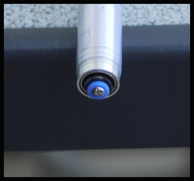

bei mir ist jetzt auch eine Mali angekommen. Jetzt muß natürlich noch ein wenig komplettiert werden.
Als Farbe für den Rumpf schwebt mir Kadmiumgelb vor mit schwarzen Patches.

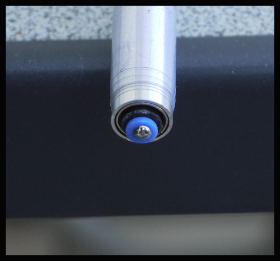

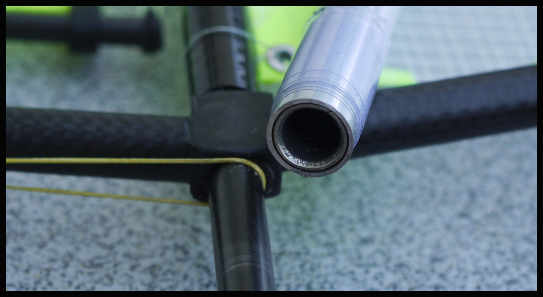

Die Riggaufnahme ist die von RT Sails und funkioniert sehr gut, leider musste ich um die Aluhülse etwas Tesafilm kleben, sie ist ca. 0,5mm dünner als das Carbonrohr das als Aufnahme dient. Sonst hätte es ein wenig gewackelt. In die Mastaufnahme kommt ein Edelstahlplättchen wo dann die Kugel aufsteht. Für eine Riggsicherung habe ich mich noch nicht entschieden, es gibt ja einige Varianten. Mal schauen welche es wird. Jetzt mus erst mal noch ein wenig geschliffen werden damit sie zum Lackierer kann. Bombe ist bei Prothmann bestellt, 600gr..

@Arne: das Blau mit dem CFK Gewebe sieht ja mal richtig scharf aus, gefällt noch besser als die Bonbonvarianten ! Ich denke auch die Zusatzarbeit mit der Bauchbinde, der Glaslage und den Rovings kann man sich sparen, meine besten Rümpfe bei den sehr vielen Materialexperimenten die ich gemacht habe sind auch aus 2x93 er Kohle und das würde ich für mich selber immer wieder genau so bauen, mein aktuelles Boot ist immer noch das was für die WM in Frankreich gebaut wurde, hat mittlerweile viel mitgemacht und sieht immer noch sehr gut aus.
Gruß Roland
