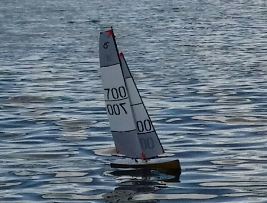

Mali geht immer!
Heute am See.

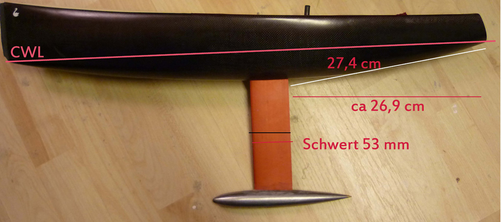

Ich hab mal eine Frage zur oben genannten Maßangabe "26 - 28cm Kiellänge" worauf bezieht die sich?
Gemessen von Rumpfunterkante bis Gewicht Oberkante. oder Rumpfunterkante Gewicht Unterkante?
oder bin ich da voll auf nem Holzweg?
Falk
Kone
Beiträge: 72
Titel: Allessegler
Re: MaLi
Beitrag: #136Beitragvon M65 » 24.07.2017, 17:05
Hallo Falk,
Ja gemessen von Unterkante Rumpf bis Oberkante Kielgewicht.
Lg Marcus
