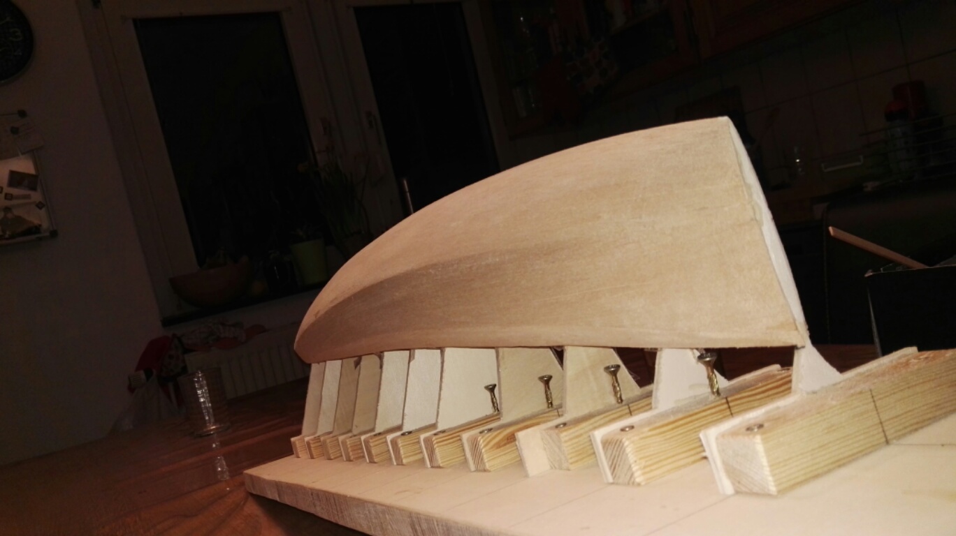

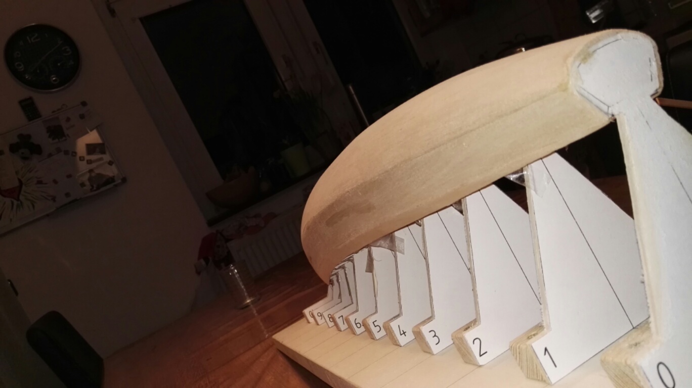

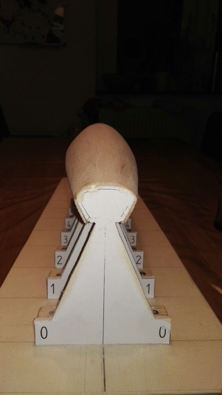

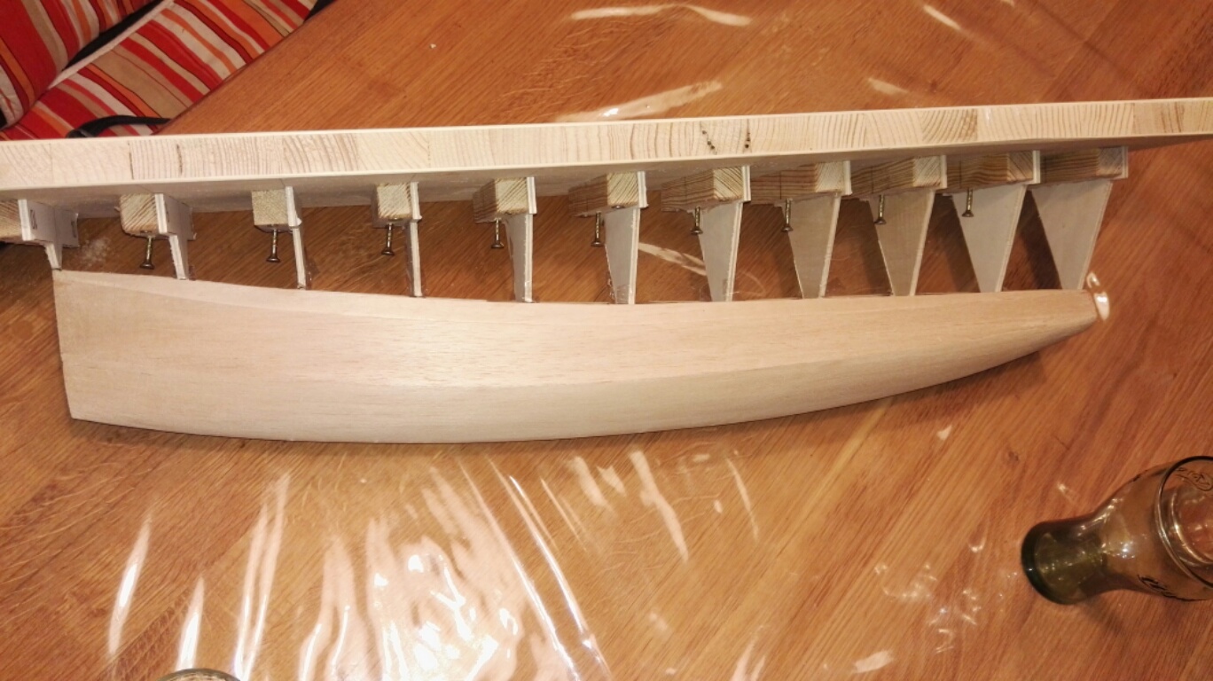

Leider habe ich nichts neues zu berichten von der Nr. #66.
Der erste Versuch endete damit das alles in den Mülleimer gewandert ist.
Ich war einfach nicht zufrieden wie sich das Holz benommen hat, dies insbesondere die Planke Nr. 2.
Habe diesmal mit dem Rumpf ab Mitte nach unten angefangen und bin derzeit zufrieden.
Leider bin ich gerade beim umziehen innerhalb des gleichen Hauses und habe den Bootbau zurück gestellt.
Melde mich dann aber wieder sobald es weitergeht und dann auch mit Bildern.

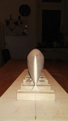

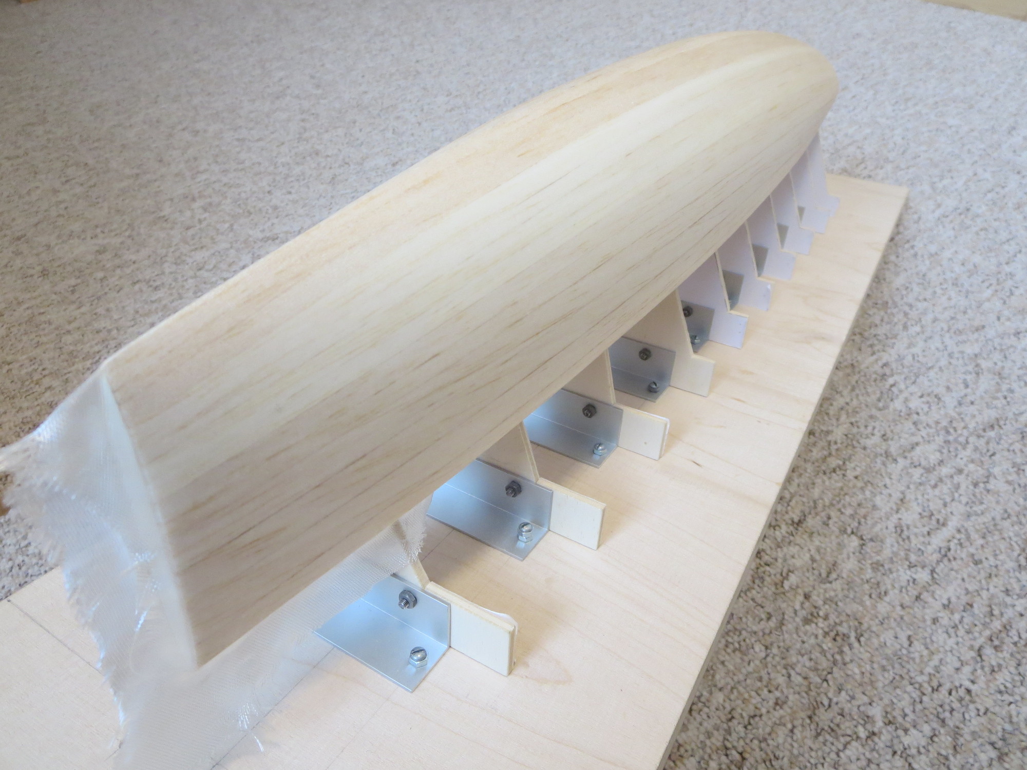

Hallo Holzwürmer. Habe meinen Rumpf jetzt zum laminieren vorbereitet. Eine Frage hab ich noch. Spielt es eine Rolle in welche Richtung das Gewebe aufgelegt wird? Ich benutze 49er Gewebe. Ist es diagonal stabiler oder spielt das keine so große Rolle? Kann man den Rumpf innen auch dünn mit Epoxi behandeln? Ich dachte da so an Eposeal. Von wegen Schutz gegen Feuchtigkeit.
Ich schicke mal noch Bilder raus.

Beitrag: #137Beitragvon Kapitano » 02.03.2017, 20:26
Hier noch ein paar Bilder.

Beitrag: #138Beitragvon Uwe » 02.03.2017, 21:11
Hallo Andreas,
das 49er Gewebe ist so dünn, das kannst du auflegen wie du möchtest: die Struktur spiel dabei keine große Rolle. Das EPOSEAL habe ich auch hier zu liegen aber mangels Bedarf noch nicht benutzt. Es soll aber sehr dünn eingestellt sein und ist somit bestens für dein Vorhaben geeignet: nur zu ;)
Deine Arbeit sieht sehr gut aus: gefällt mir :tup:
